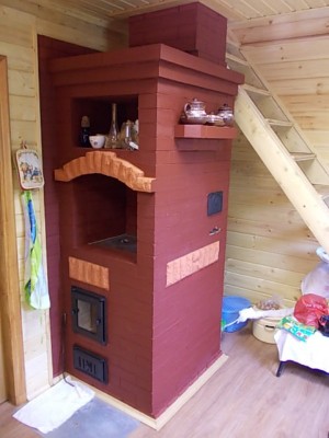

Дверка каминная топочная со стеклом ВИСТА. Посадочный размер 250х270мм. Внешний размер 313х327мм. Цвет: черный. Материал: чугун, крашеный черной термоустойчивой (600 градусов) краской. Дверка выполнена по индивидуальной разработке с финским дизайном под российские размеры. Дверка оснащена термостойким уплотнительным шнуром собственного производства, также используется специальное керамическое стекло марки Schott, выдерживающее температуру до 760 С.

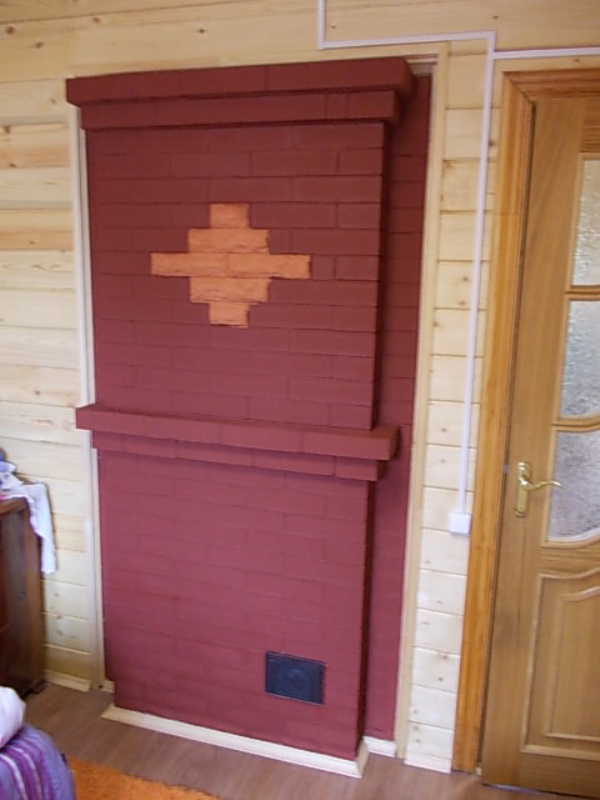

Решил попробовать что новое под рукой не оказалось svt 451 взял на пробу -мне понравилось . По размеру идет под 4 кирпича не надо нечего подпиливать как у финской + края рамки большие где то 3-3.5 см косяки подпилов болгаркой закрываются дым не валит шнур или вату можно закрыть + объемное стекло через которое все видно как там что происходит +стильный дизайн дверка перекидывается налево и направо + есть заводские отверстие верху под проволку под шурупы можно просверлить свои горизонтальные марка чугуны сверлится без проблем + сама дверка стоит на стержне открывается и закрывается просто крепление надежное + цена вполне оправдана стоит 3500 -финская где то от 5 тыс + покрашена термостойкой краской

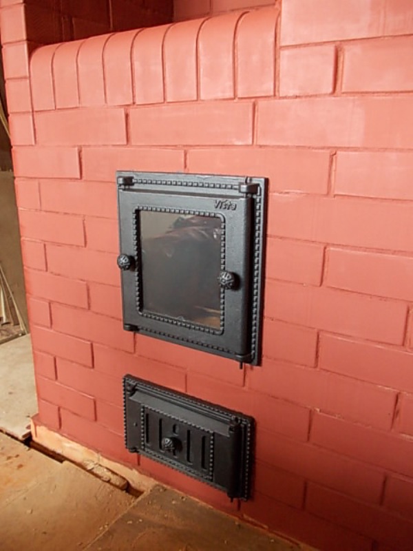

Печь колпаковая ШВЕДКА -

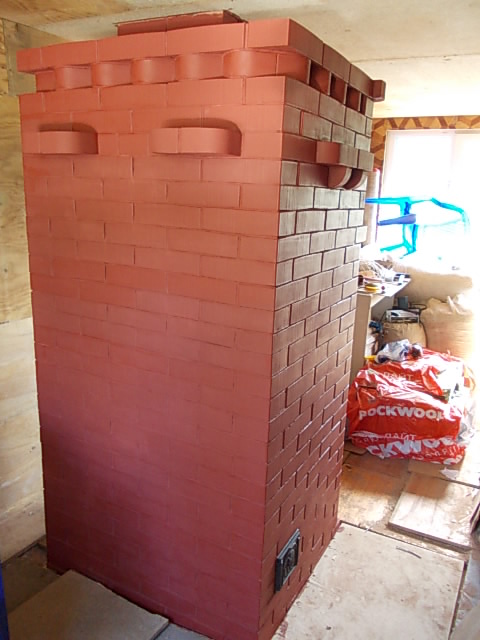

полка под мелочи

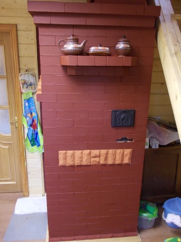

взял еще такую соседу

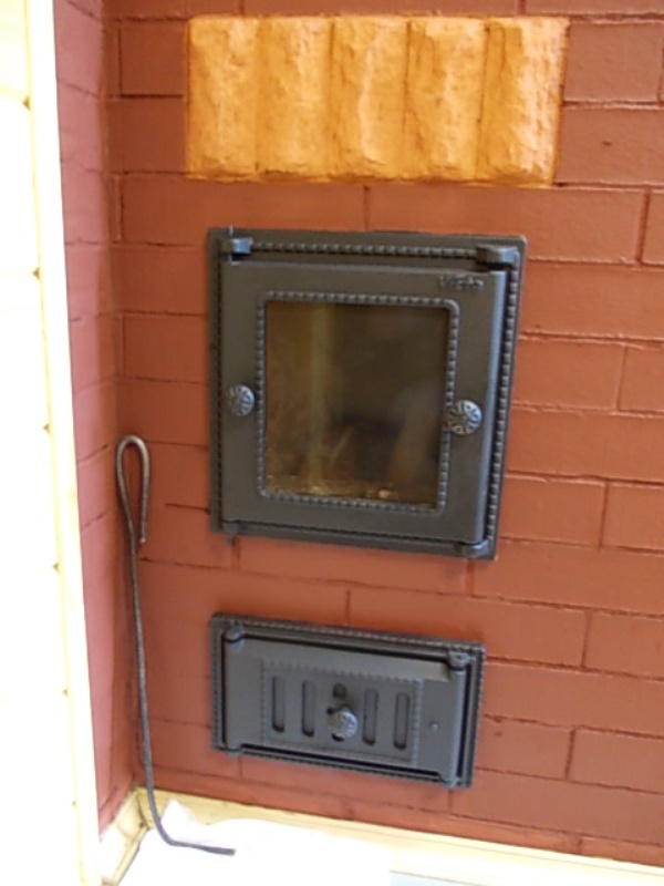

Тоже Шведка только с радиусными углами
