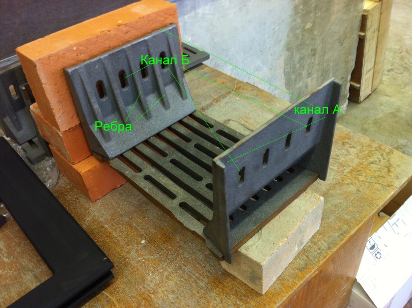

Рубцовский завод осваивает выпуск нового "колосника" на боковые стенки топливника.
Достоинства его, кроме защиты нижних рядов кладки от перегрева жаром углей (отсюда и название "кольчуга"), но и подача дополнительного воздуха в зону верхнего горения (канал А), в зону перемешивания (канал Б). Немаловажную роль и играет ребра контакта с топливом (поленом), обеспечивающих более полный доступ воздуха по стенке топливника.
И самое главное -хорошее перемешивание газов в топке с подачей дополнительного горячего воздуха в верхнюю зону дает эффективное сжигание топлива.
*тем, кто пока не модернизировал свою топку с применением данного колосника, рекомендую при укладке топлива в топливник на первую закладку -ставить между стенкой и поленом щепки 2х3 см по 2-3 шт. на сторону, а при укладки новой закладки в горячую топку полено располагать немного под углом к стенке, уменьшив контакт с ней.
"Алтайская кольчуга"

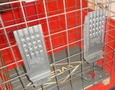

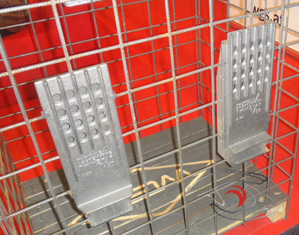

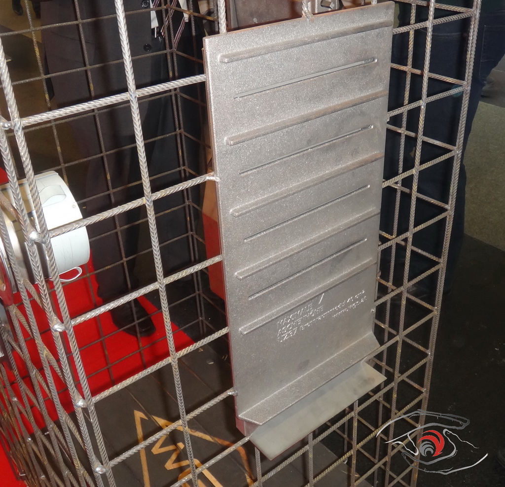

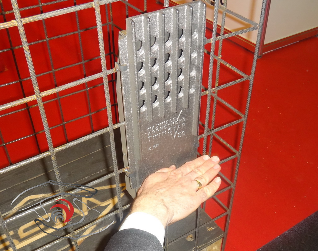

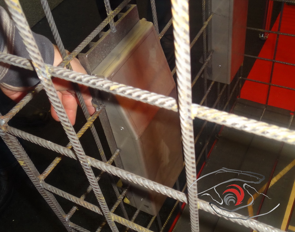

"Задание" для завода ... колосники подачи воздуха в топку ...
 Размер файла:  403.42 КБ
 Просмотров:  1198 раз(а)
 Размер файла:  399.06 КБ
 Просмотров:  1220 раз(а)
 Размер файла:  333.56 КБ
 Просмотров:  1222 раз(а)
 Размер файла:  266.45 КБ
 Просмотров:  1160 раз(а)
СообщениеДобавлено: Сб 16 Февраль 2013, 14:34 Ответить с цитатойВернуться к началу
Smile а к решетке приварили - "антивандальная"?
Как это монтируется с колосниками?
Смотрится - СУПЕР!!! чьё производство? когда будет "нашенским"?
Давно уже пора "осваивать"...
А то всё только и приходится рассчитывать на установку вдоль стенок топливника РД-3... Confused

А для банной печи такой колосник подойдет?
СообщениеДобавлено: Пт 5 Апрель 2013, 17:45 Ответить с цитатойВернуться к началу
ПОДОЙДЁТ!
Это - не совсем колосниковая решётка..., такие изделия устанавливаются по бокам от КР для подачи дополнительного воздуха из поддувала, его нагрева и интенсивного перемешивания с летучими продуктами пиролиза топлива.
Не дешёвые, но ВЕСЬМА полезные "штучки" Smile
С ними отпадает необходимость формирования каналов ВВ.
Раньше в некоторых печах просто ставили по бокам от КР два ряда РД-3.

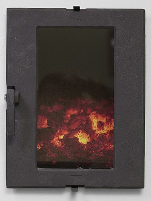

Что то не встречались. Ни дверка новая ДТГ-5АС "Сельга".

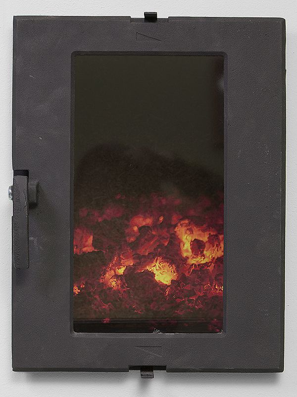

 Размер файла:  76.03 КБ
 Просмотров:  1112 раз(а)

Евгений Викторович! Может уже ЛИТКОМ к АЛЬЯНСУ ... внемлет Confused
А то на звонки: "... не возим!"
С завода не дешевле встанет, ежли мелким оптом?

На весеннем семинаре алтайцы говорили с Галиной Ивановной.. я тоже заказал.Обещали через недели две в Москве быть...
