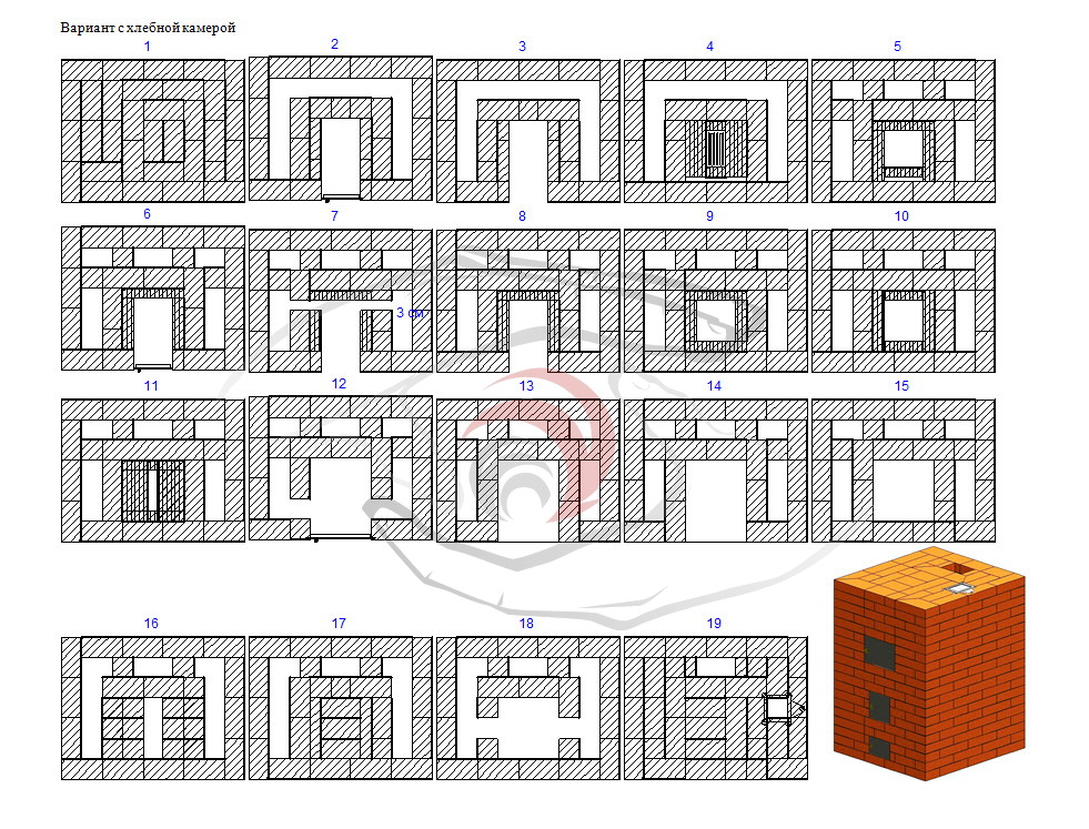

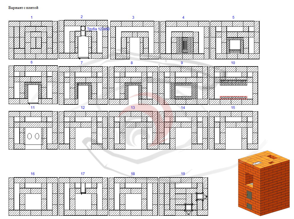

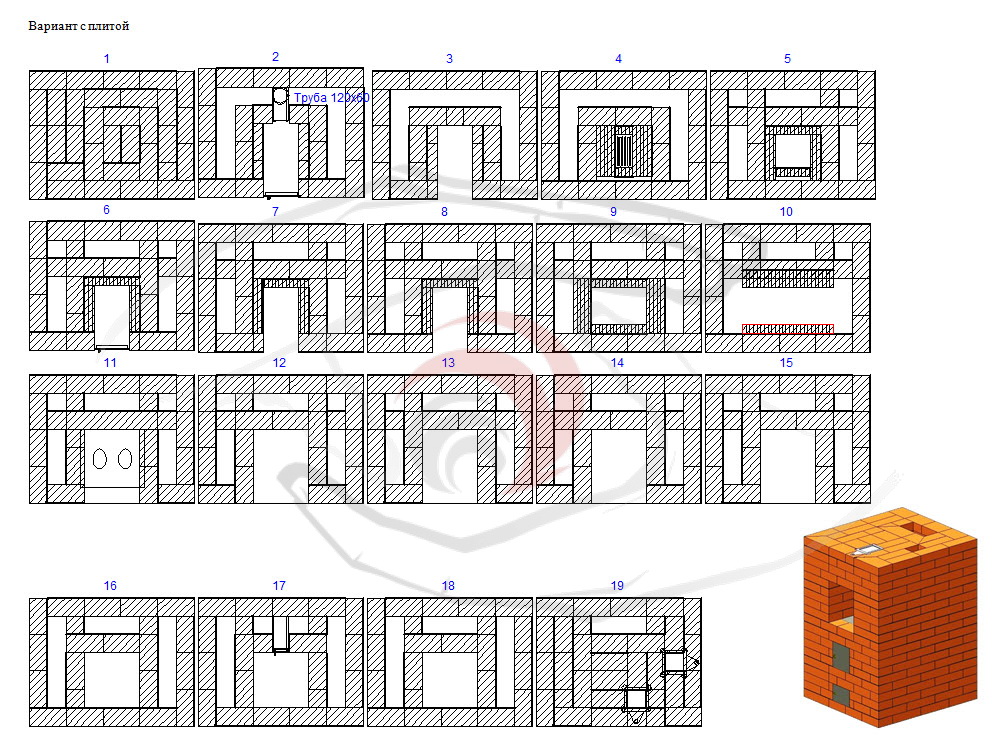

По многочисленным просьбам выкладываю проекты печей, построенных на Мастер Класс Суздаль 2012 в жилых домиках. Печи на порядовках без второго колпака, который обустраивается по месту, с учетом расположения дымовой трубы.

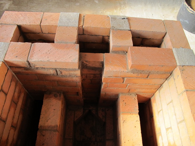

На печи с варочной панелью введен канал вентиляции варочного пространства через поддувало (на чертеже указана труба, реально сделали канал в кладке).
Работает ...
Отопительно варочная

с ХК

канал вытяжки в варочной печи

Вопрос по варианту с хлебной камерой, выход из хк всего в один ряд?
И какое назначение 18 ряда над перекрышей хк?
