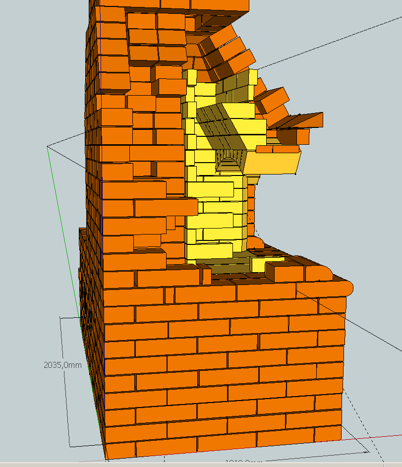

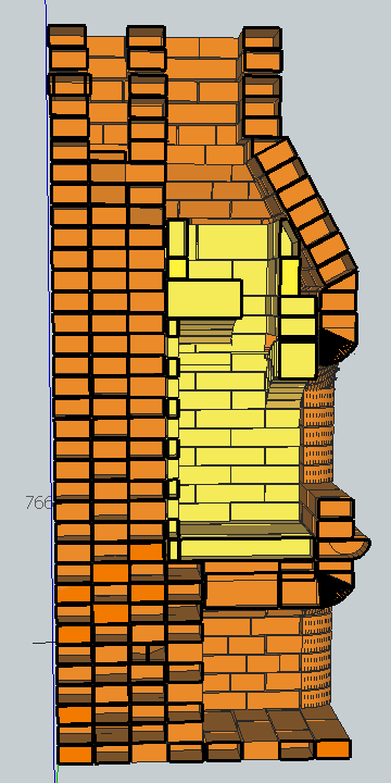

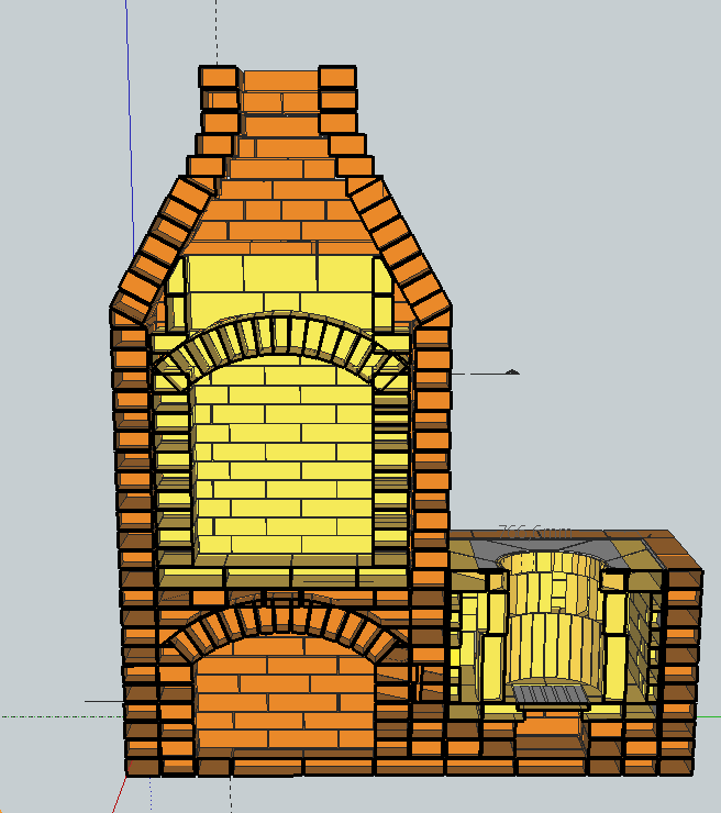

Собираюсь построить мангал с плитой для казана. Предлагаемый вариант имеет право на жизнь?

СообщениеДобавлено: Чт 17 Январь 2013, 10:39 Ответить с цитатойВернуться к началу
Проект надо переделыватьКогда и для чго планируете данный очаг? С реконструкцией могу помочь...

Спасибо за желание помочь, но я Вас не совсем понял. Это новый объект. Что вы имели ввиду под реконструкцией?
Данный очаг планируется для приготовления блюд в казане. Необходима возможность быстрого изменения режима тепловой обработки содержимого казана. Например выпариваем воду из плова на сильном огне, выпарили. Закрыли задвижку и плов томится, рис набухает. Для подъема и опускания казана, его перемещения в зону разгрузки будет использоваться кранбалка (в проекте не показана).
Возможно очаг можно будет использовать в качестве тандыра для запекания мяса и печения различных лепешек.
Мангал как это не банально звучит предназначен для жарки шашлыка. Кладем шампуры на кирпичи (они на схеме не показаны), интенсивно крутим, что бы образовалась румяная корочка на горячих углях. Потом угли в сторону, Чуть доводим. Потом угли вообще в сторону и чтоб не остыл, пока гости едят предыдущую порцию.

Печь планируется на улице под навесом. Что не так в моем проекте?

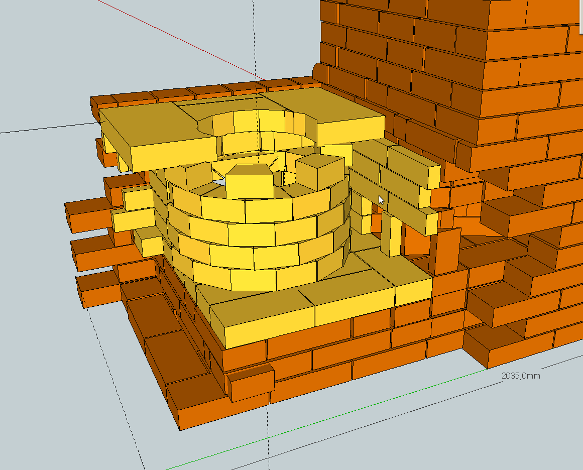

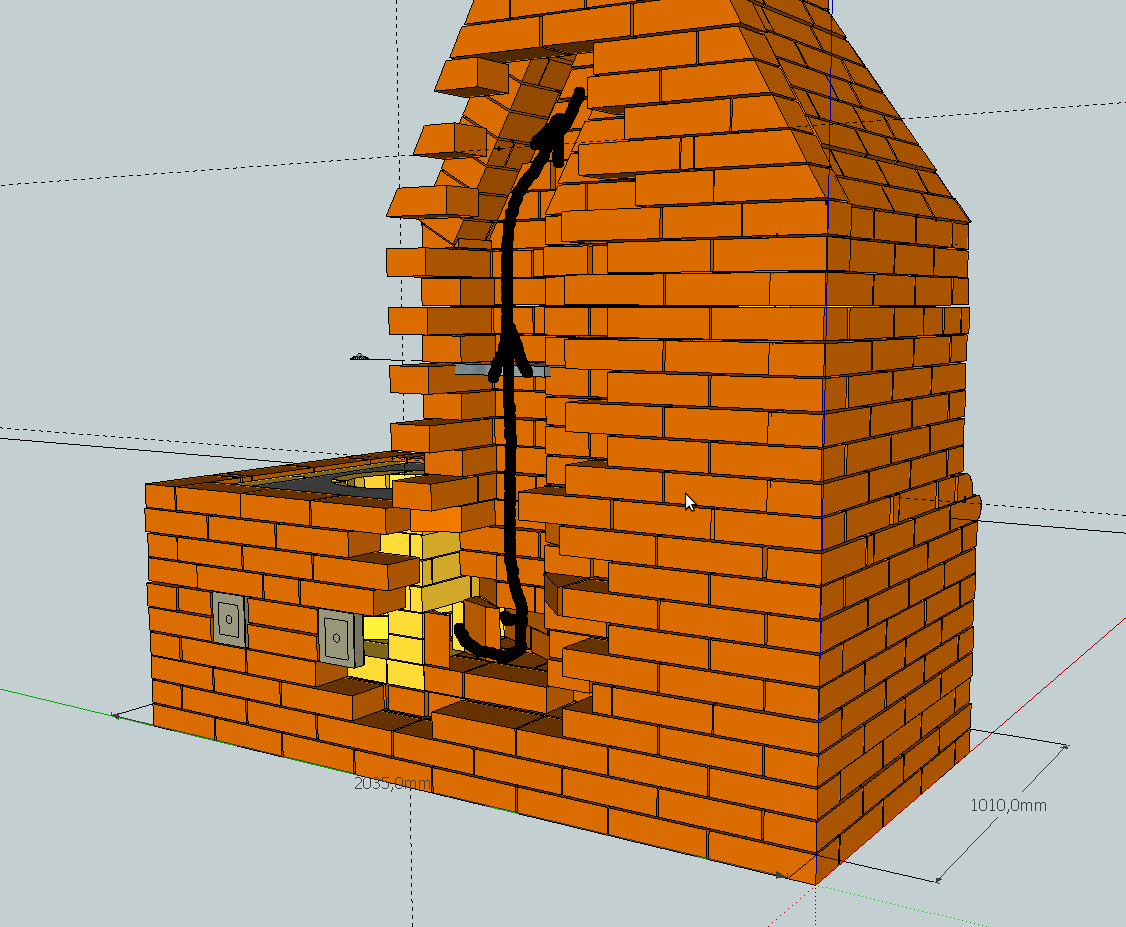

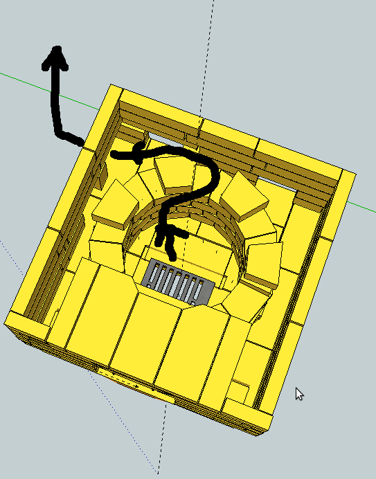

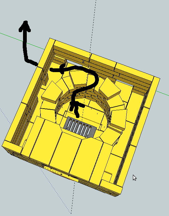

Через два прогара в наружной футеровке плиты по казан, далее дымоход, сечением не менее 300 кв. см. (так В.В. Селиван рекомендует).

Вот так дым попадает в прогары, тем самым организуется подвертка.

СообщениеДобавлено: Чт 17 Январь 2013, 14:35 Ответить с цитатойВернуться к началу
Поднимите чертеж плиты обычнойи кладку надо в кирпич выполнить чтобы казан долго тепло держал.Можно сделать проще и сэкономить материал и средства.Переделай путь удаления дыма с плиты...Около купола дымосборника подключи...

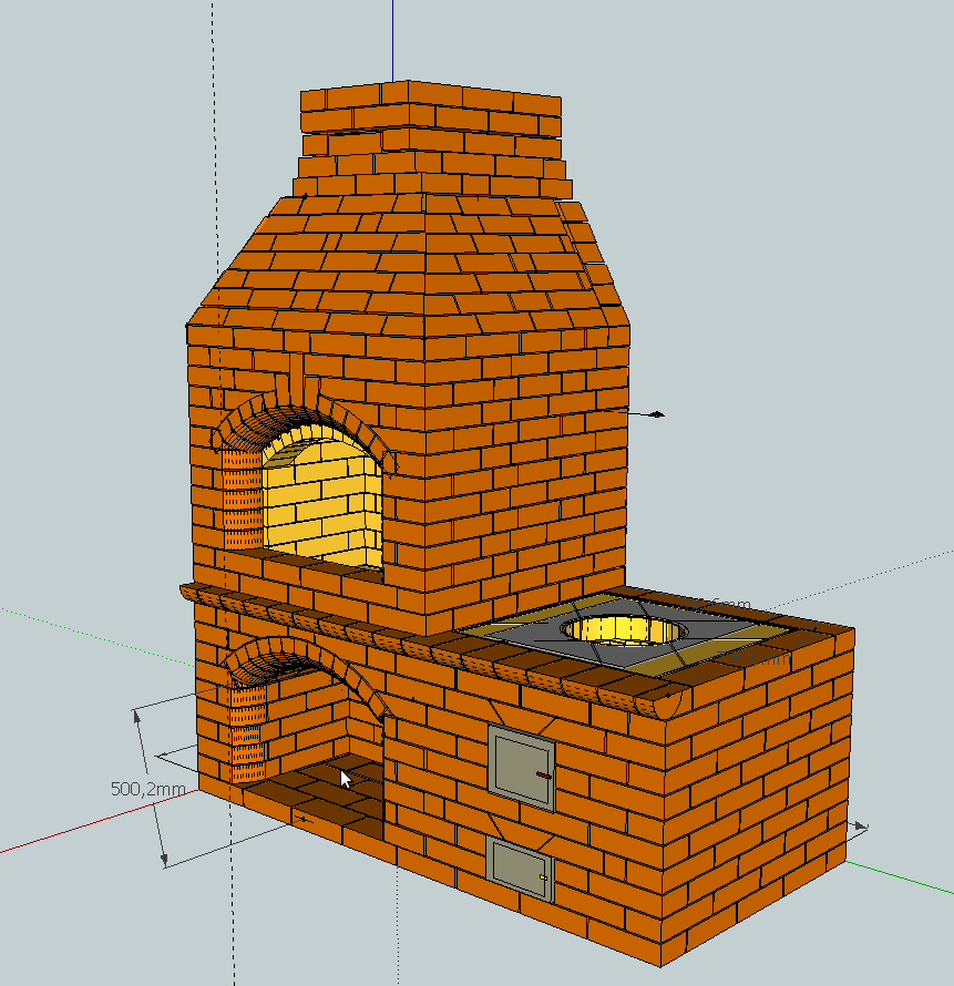

Проект казана правильный и работоспособный. А как мангал спроектировали? Прямоточный или мини -русская печь.
Виктор, спасибо за Вашу книгу "Уличные очаги, камины, печи ". От туда и взята идея плиты под казан. На счет мангала сказать не могу, терминов не знаю, я не печник. Скорее всего прямоточный? Планирую в нем жарить шашлыки и кебабы. А вот плиту Вашей конструкции попробую поиспользовать в качестве русской печи, духовки и тандыра. Профиль мангала см. на фото. Как Вы считаете работать будет?

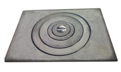

Готовить буду все, что варится и жарится. И не только погружая в плиту но и сверху. Плита будет с кольцами, Как на фото. Максимальный диаметр 400 мм. Размеры 705х530 мм.

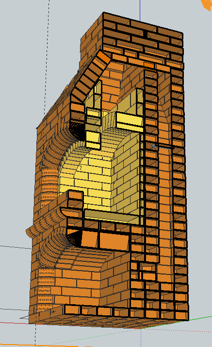

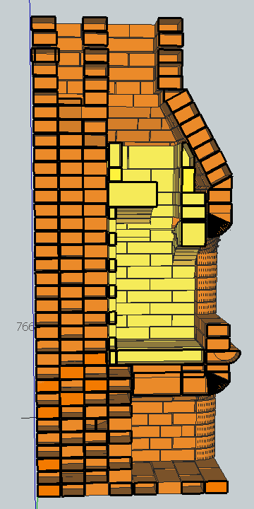

valentin разрезы покажите.

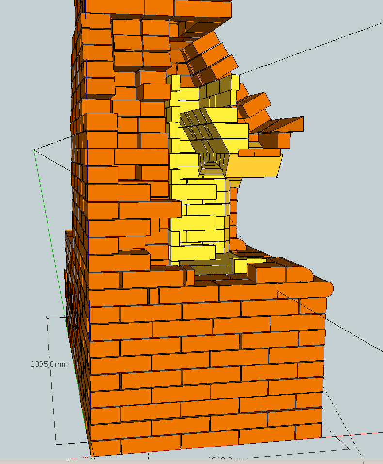

СообщениеДобавлено: Пт 18 Январь 2013, 21:32 Ответить с цитатойВернуться к началу
У меня не профессиональная версия Google Sketchup в которой есть разрезы, поэтому я немного вручную разломал печку что бы показать её внутри.

Сообщения: 6833
СообщениеДобавлено: Сб 19 Январь 2013, 19:21 Ответить с цитатойВернуться к началу
А ГДЕ газовый порог?
Valentin
Сообщения: 308
Регион: Сергиев-Посад
СообщениеДобавлено: Вс 20 Январь 2013, 14:00 Ответить с цитатойВернуться к началу

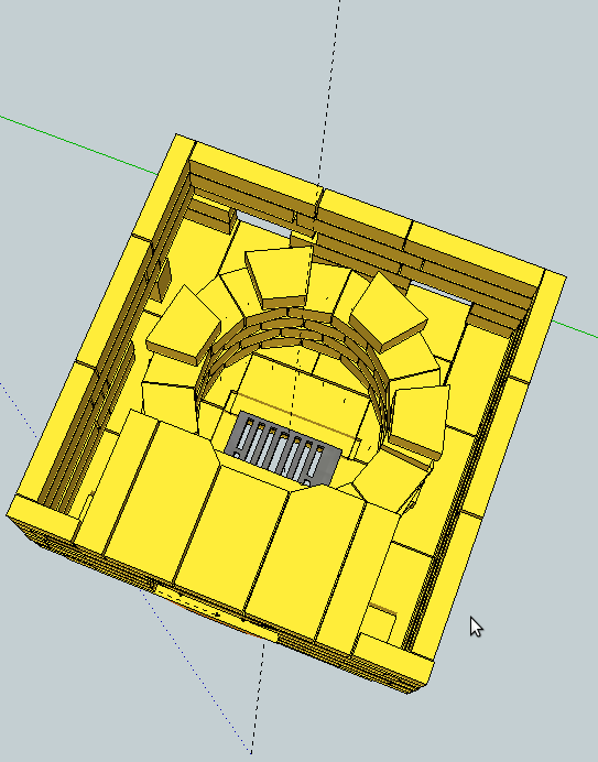

Виктор, спасибо за внимание к моим вопросам. Газового порога нет. В основу мангала была положена идея с рис. 186 из Вашей книги "Устройство очага-барбекю разрезы А-А Б-Б" . Там этого порога нет. Я попробовал добавить см. прилагаемые картинки. Высота порога 3 кирпича, угол 30 град от вертикали. Правильно? Печка будет стоять на крылечке отрытом стрех сторон. Дом со сторны противоположной печке.
Можно еще один вопрос? Цилиндр в топке плиты для казана нагревается сильнее чем футеровка защищающая ограждающую конструкцию плиты из красного кирпича. Т.е центр окажется выше чем края. Образуются щели и дым пойдет в них а не вниз, в подвертку и трубу. Как быть?

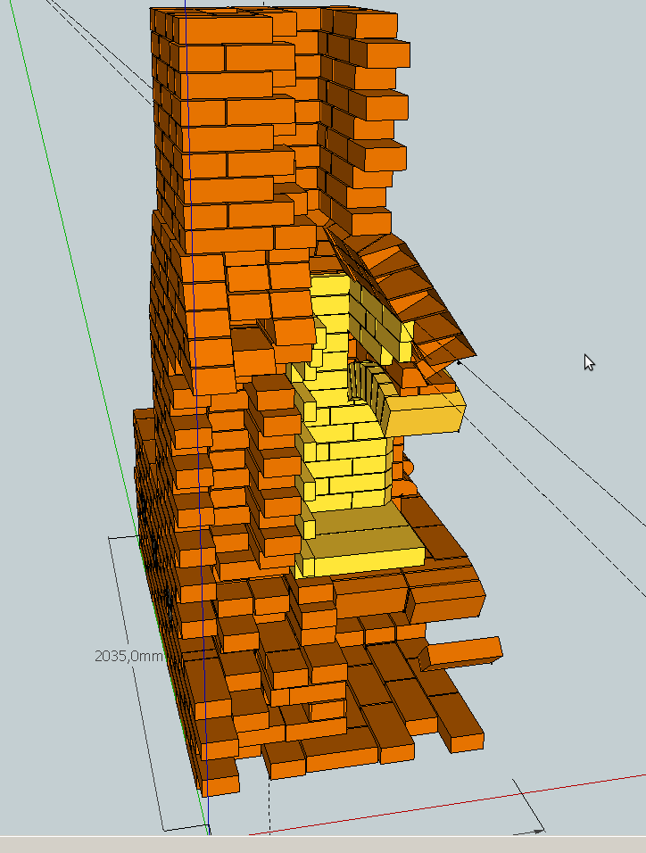

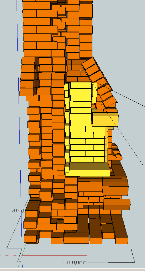

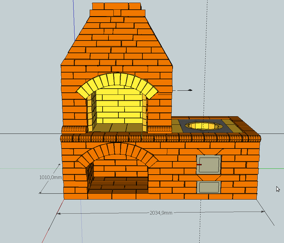

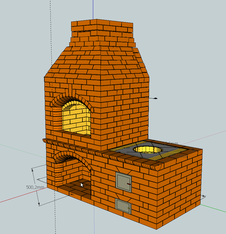

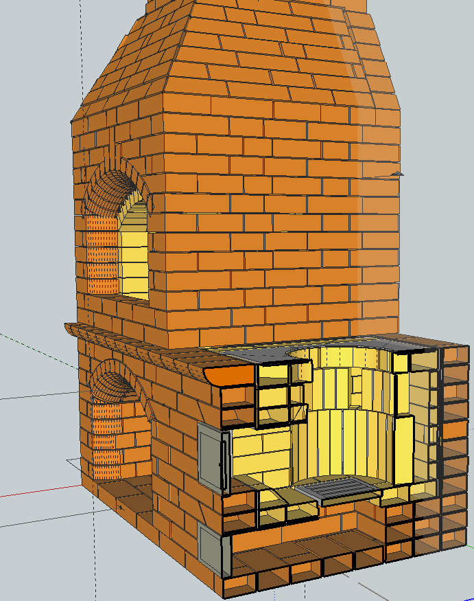

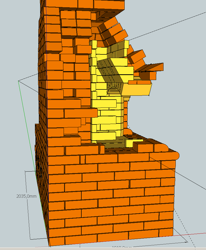

Большое спасибо за замечание и внимание к моим вопросам. Переработал тут проект. Кирпичи в плите под казан поставил вертикально, добавил дымовой порог, сделал своды по-красивее. Главное что смущает это хлипкость трубы. Новые виды и разрезы прилагаю.

Сообщения: 6833
СообщениеДобавлено: Пт 22 Февраль 2013, 16:13 Ответить с цитатойВернуться к началу
Вообщем будет работоспособно,но на рисунке 2 надо защитить лицевой кирпич шамотом на передней стенке мангала(там где горят угли) в основании пода мангала -там очень высокая температура. Либо вместо лицевого установить шамот.Нижние торцы свода скруглить для уменьшения турбулентности.И не забудьте установить компенсационный зазор между внутренней и наружной кладкой. 1см-терморасширение. 5см.- теплоизоляция,для сохранения тепла внутри мини -русской печи.

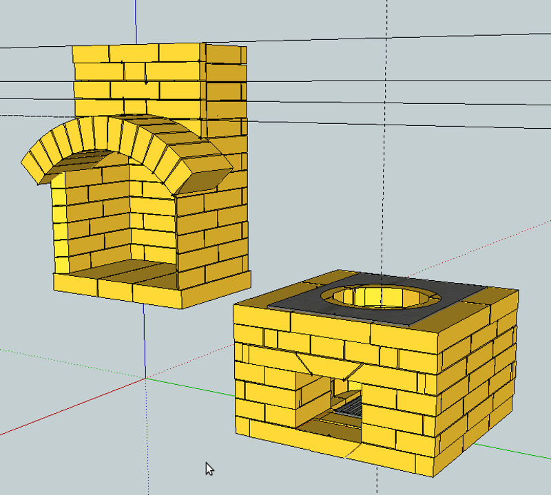

Valentin
Сообщения: 308

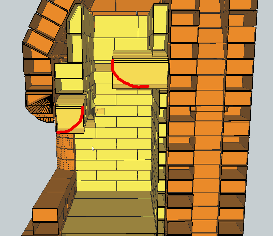

СообщениеДобавлено: Пт 22 Февраль 2013, 20:09 Ответить с цитатойВернуться к началу
Виктор, спасибо. Не совсем понял какой свод и как скруглить. Если будет время, посмотрите на рисунок. Я правильно нарисовал скругления?
 Размер файла:  42.44 КБ
 Просмотров:  1643 раз(а)
Сообщения: 6833
СообщениеДобавлено: Сб 23 Февраль 2013, 17:14 Ответить с цитатойВернуться к началу
Свод тот ,что внутри над топливником расположен. Радиус скругления -30мм
