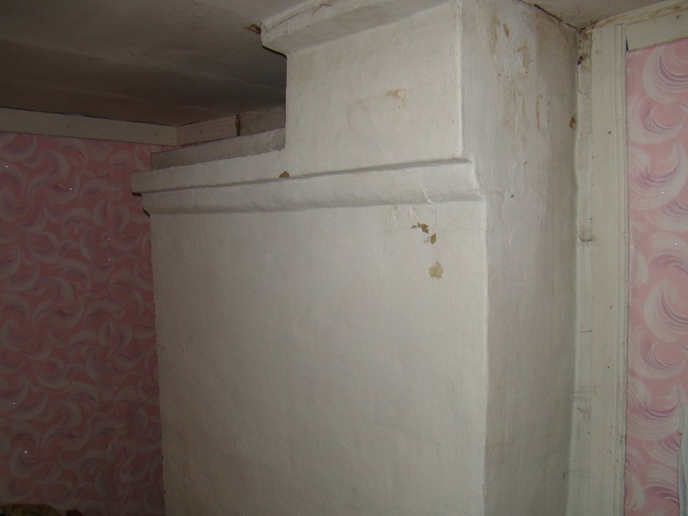

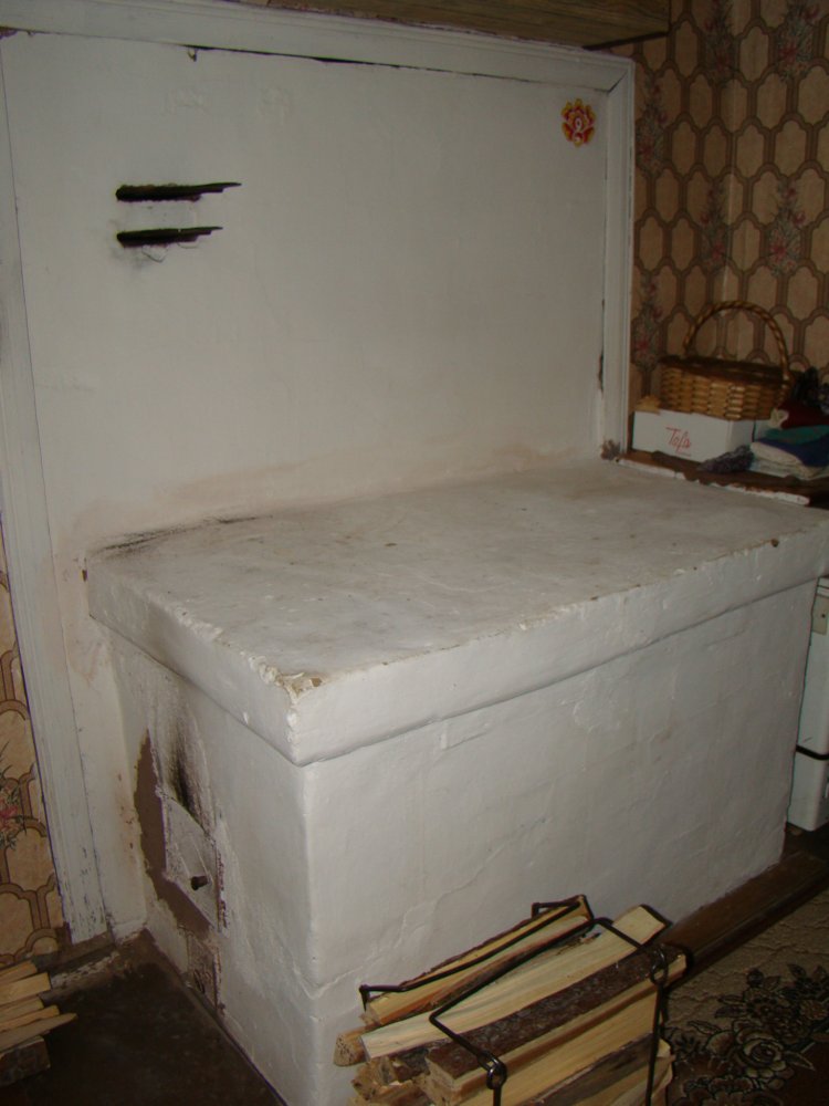

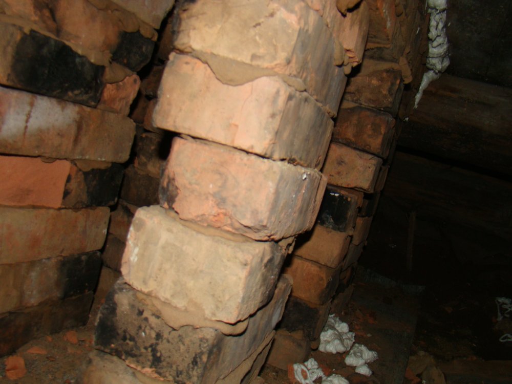

Здравствуйте!

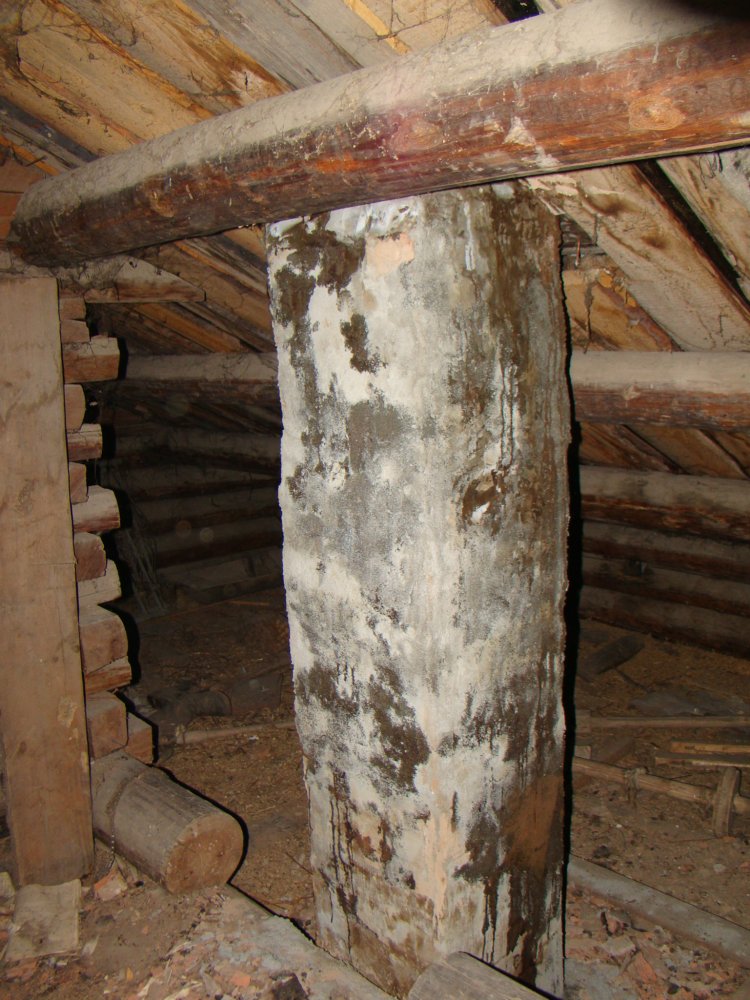

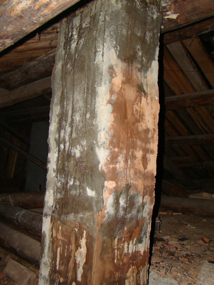

Печка начала дымить и очень долго топиться. Почистил дымоходы (6 вёдер сажи), во всех каналах смоляной налёт, из-за чего задвижки никогда не закрываем, иначе в доме можно задохнуться от запаха гари. Но печка начала топиться изумительно. Спустя месяц радость закончилась:
На чердаке посмотрел трубу и ужаснулся. В трубе начал выпадать конденсат, труба сырая, просачивается смола. Печник с великим стажем дал заключение - убирать печь и ставить новую.
Нужен совет - как дотянуть хотя бы до мая?

СообщениеДобавлено: Чт 31 Январь 2013, 14:45 Ответить с цитатойВернуться к началу
Вам надо повысть т-у ОТХОДЯЩИХ ГАЗОВ.Еслт тел есть мтс бесплатно мне звони.Попробуй временно гильзу поставь-скорость газов поднимется и тяга пойдет.Устраните подсосы хол. воздуха и утеплите трубу.По высоте сами смотрите-может тяги и нет у Вас?Звони поможем...У Вас еще и высота топки мала-САЖИ ТО ВАЛОМ...
алексей 555
Сообщения: 287
Регион: алексин
СообщениеДобавлено: Чт 31 Январь 2013, 15:31 Ответить с цитатойВернуться к началу
потеки видны на чердаке значит там у вас трешины это через них как и говарили заделайте и на радостях когда почистили начели закрывать наверное трубу дайте ей первые 15 или 20мин с открытой задвижкой поработать чтоб труба прогревалась она сама себя не обслуживает
Валентин Стрибук
СообщениеДобавлено: Чт 31 Январь 2013, 15:57 Ответить с цитатойВернуться к началу
Под задвижками идёт вертикальный канал. Правее на 12 см края задвижек есть полость. так вот, надо ниже задвижек (15см) сделать дырку - прогар из правой полости в канал под задвижками, примерно 5*5см.
Часть газов не будет нырять вниз и более горячими войдут в трубу.

Сообщения: 6062
СообщениеДобавлено: Пт 8 Февраль 2013, 07:02 Ответить с цитатойВернуться к началу
Вода (конденсат) в трубе не появляется "ниоткуда" Sad ...
- влага в естественно увлажнённых (недосушенных) дровах;
- влага в помещении.
"Плюсом" ещё и сильный съём тепла с ДГ в начальный период протопки.
Про увеличение Т отходящих ДГ за счёт устройства прогара - Вам уже написали.
Попробуйте топить печь, не жалея воздуха на горение!!!
Ещё - в ней не видно ЗЛХ, при такой схеме (а вероятно, в ней ещё и т.н. "пятиходовка") сопротивление ДГ в начальном этапе протопки будет завышено относительно самотяги ДТ.

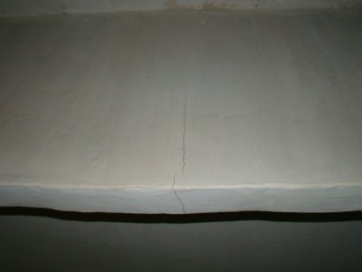

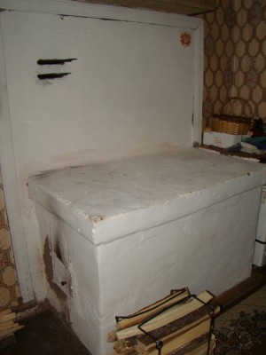

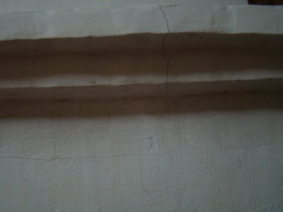

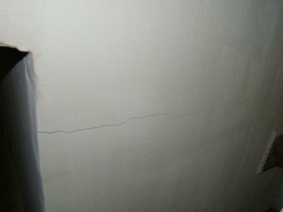

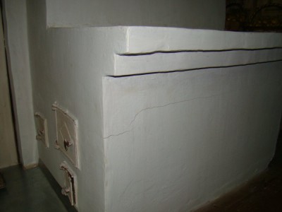

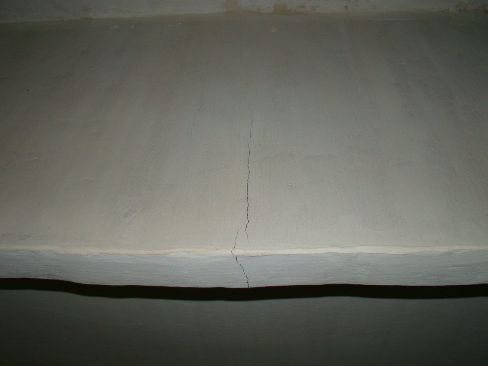

СообщениеДобавлено: Пн 16 Сентябрь 2013, 20:39 Ответить с цитатойВернуться к началу
Всем спасибо за ответы/советы!
Печь была разобрана и построена новая, но уже с тремя ходами.
Сушилась естественной сушкой, оштукатурена.
После 2 топки в щадящем режиме (практически щепками) появилась такая картина. Трещины расширяются при нагревании и сужаются при остывании.
Что может быть причиной этого?

Сообщения: 6062
СообщениеДобавлено: Пн 16 Сентябрь 2013, 21:34 Ответить с цитатойВернуться к началу
Не видя порядовки (фоток) Вам "по-серьёзному" ни кто не ответит Sad
Алексей Коллега
Сообщения: 305

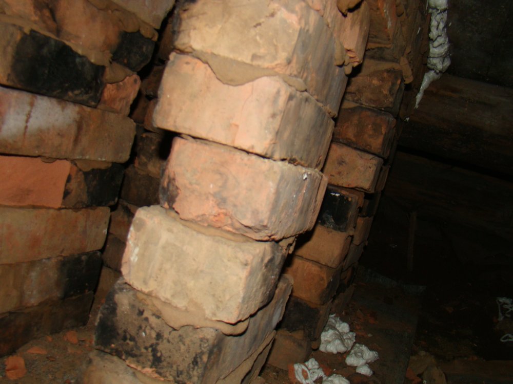

СообщениеДобавлено: Вт 17 Сентябрь 2013, 07:43 Ответить с цитатойВернуться к началу
под штукатуркой не видно, но на лицо грубые ошибки при строительстве. Нет вертикальных перевозок. На фото это видно

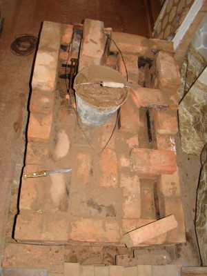

СообщениеДобавлено: Вт 17 Сентябрь 2013, 09:24 Ответить с цитатойВернуться к началу

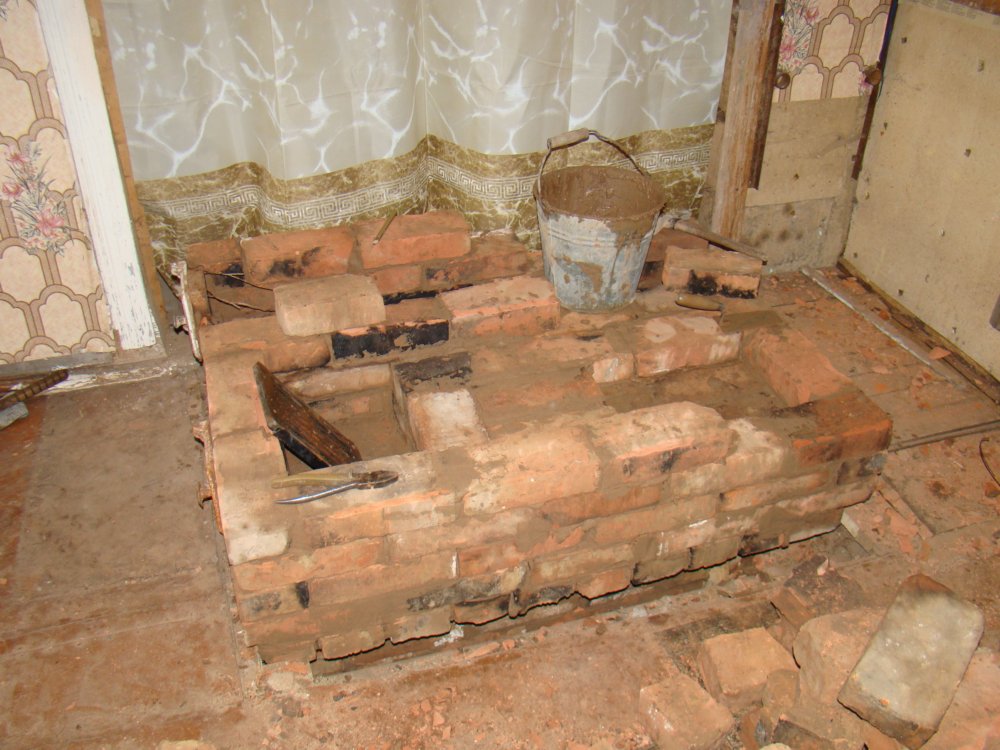

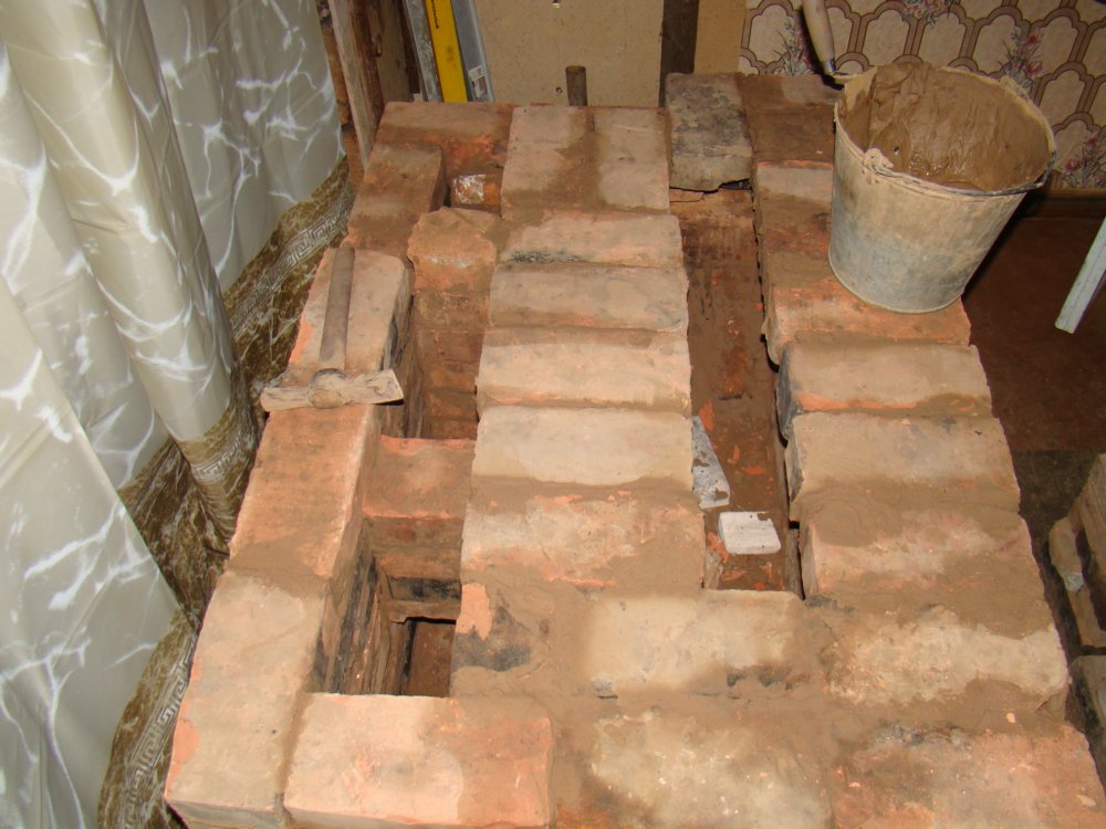

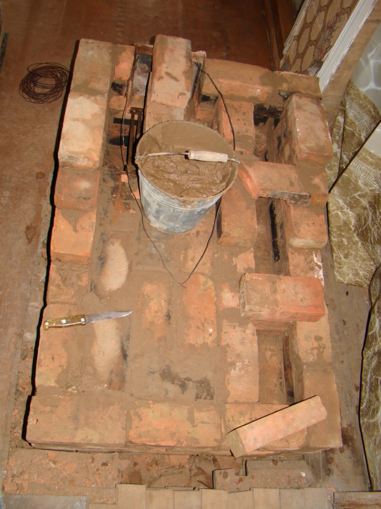

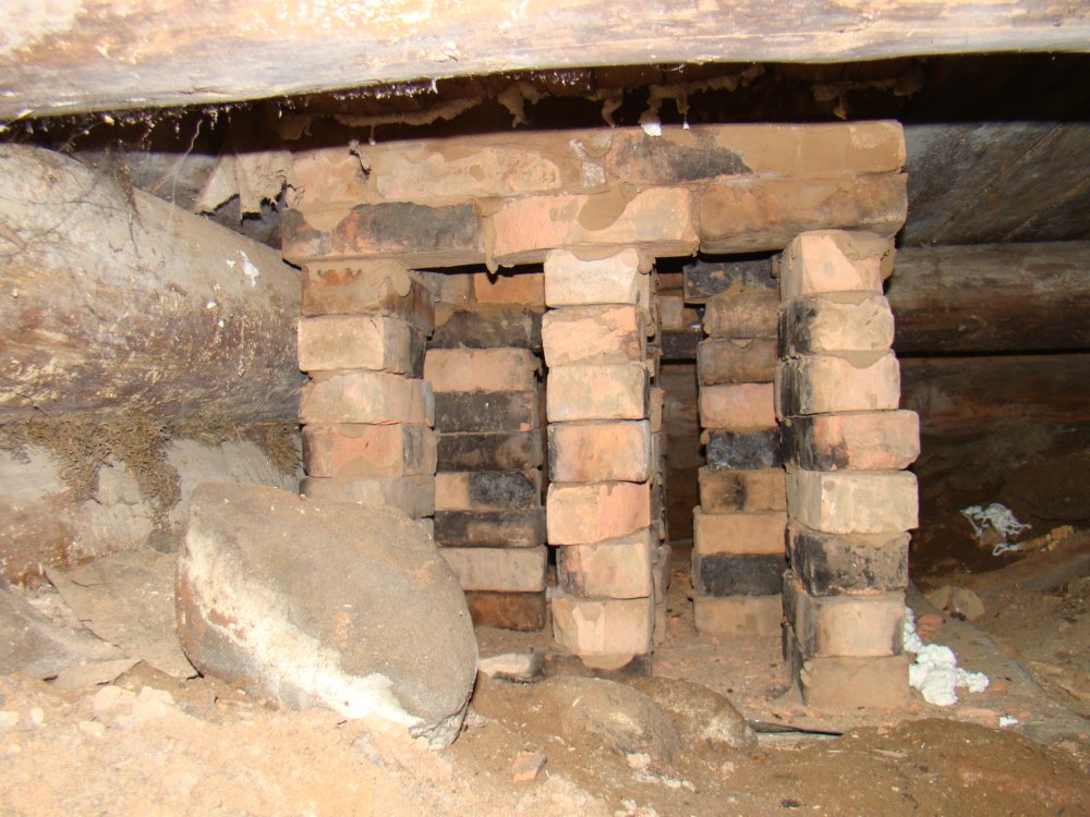

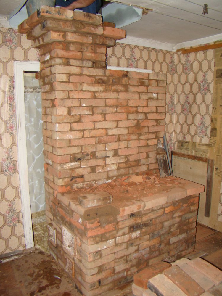

вот несколько фотографий процесса

Сообщения: 6062
СообщениеДобавлено: Вт 17 Сентябрь 2013, 11:14 Ответить с цитатойВернуться к началу
Confused звиняйте Sad , но без футировки топливника и первого ДК напротив хайла - всё ЭТО - ЛЕГО из керамических кирпичиков Very Happy
Юрий Шиловский
Зарегистрирован: Ср 30 Январь 2013, 17:48
Сообщения: 16
Регион: 715км
СообщениеДобавлено: Вт 17 Сентябрь 2013, 11:58 Ответить с цитатойВернуться к началу
футировка топливника есть, на фото еще их нет. Зазор над огнеупорными оставлен. Но как раз создаётся ощущение, что они и поднимают всё что выше их.
Алексей Коллега
Сообщения: 305
СообщениеДобавлено: Вт 17 Сентябрь 2013, 22:08 Ответить с цитатойВернуться к началу
Если красный лег на шамотном ядре, то конечно, будет поднимать. Мне интересно, а откуда вертикальные трещины взялись?
Разберёмся...
СообщениеДобавлено: Ср 18 Сентябрь 2013, 08:13 Ответить с цитатойВернуться к началу
А какова высота топки?80-100 см норм высота.В каналах при малой высоте выпадает много сажи.Эта устаревшая конструкция-вчерашний день...

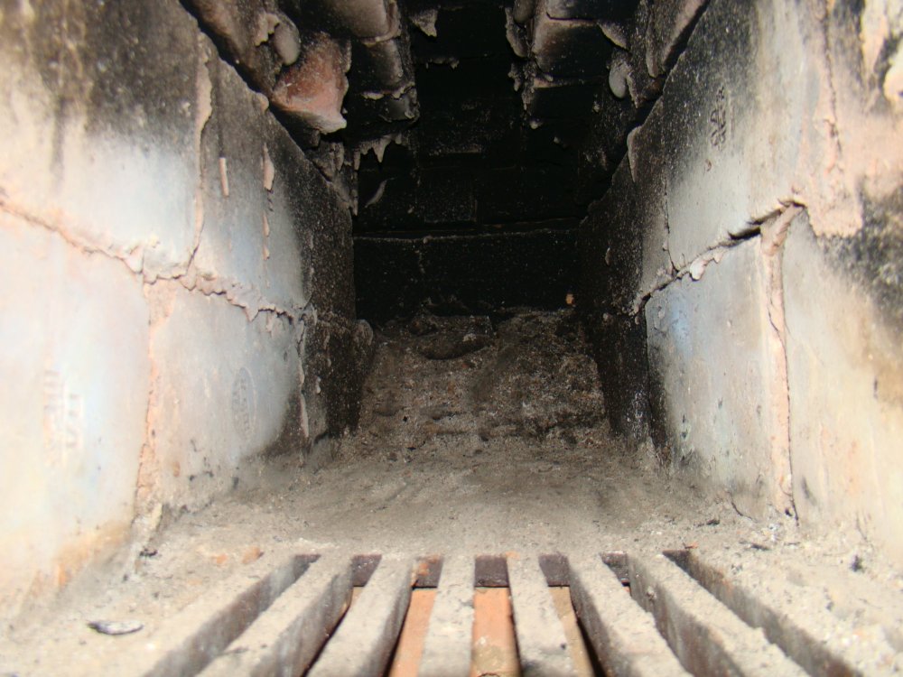

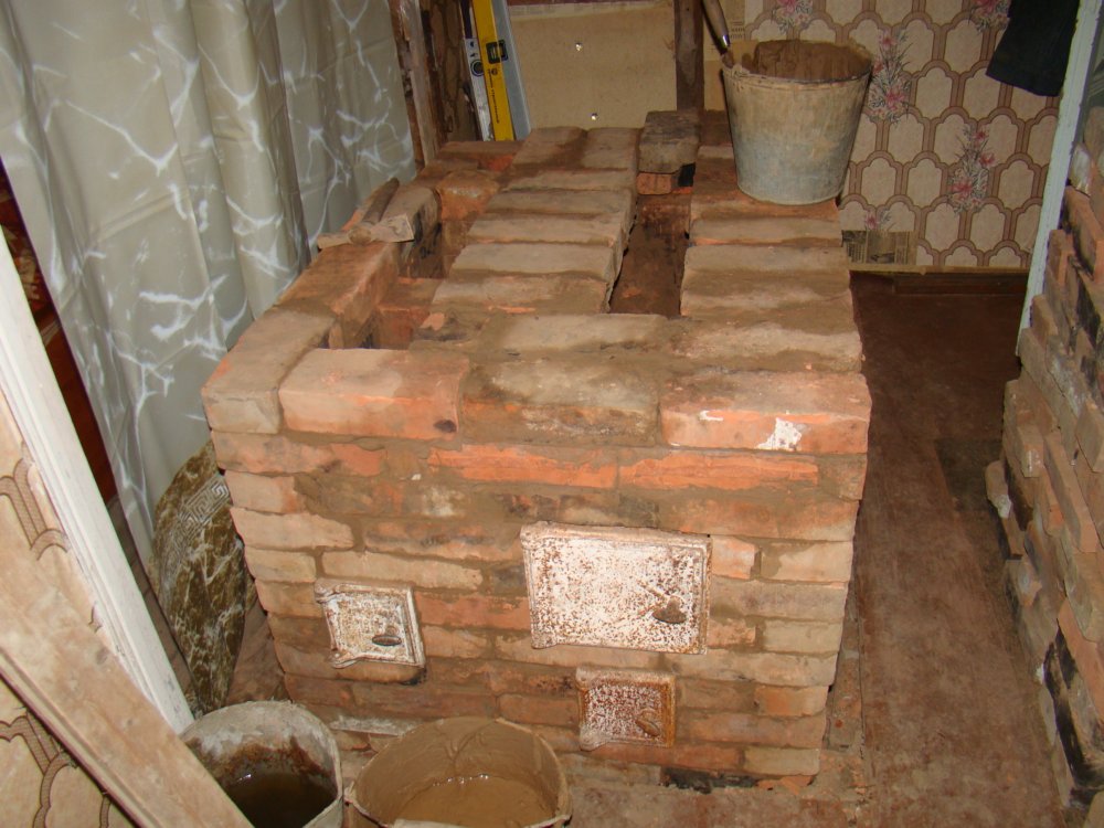

СообщениеДобавлено: Ср 25 Сентябрь 2013, 23:19 Ответить с цитатойВернуться к началу
топка изнутри. Имеет право на существование?
Топка
 Размер файла:  146.04 КБ
 Просмотров:  753 раз(а)
vova230
СообщениеДобавлено: Чт 26 Сентябрь 2013, 12:14 Ответить с цитатойВернуться к началу
Некоторое время еще поживет. Пару лет точно выдержит.
