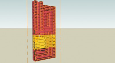

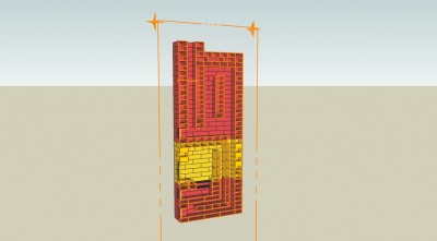

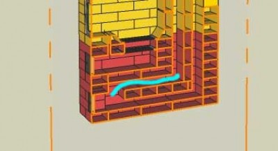

Прошу оценить проект печечки, указать на минусы и плюсы. Печка планируется как резервный вариант на случай отключения электричества. Задача: отопить 2 комнаты по 15 квадратов, теплопотери помещения около 50Втм. Заранее спасибо откликнувшимся. Проект печечки в аттаче к сообщению.

2 прочистные дверки не забудь- по вертикали дымохода и вторая сзади печи окола пола будет.Држи всоту топки 80-100см.Хорошая печка.Колосник с зазором ставь-чтоб как ноги в ВАЛЕНКАХ чуть ходил по горизонту....
Very Happy 4х1,5 - справится!!! Razz
Vova-U
Сообщения: 979
СообщениеДобавлено: Сб 16 Март 2013, 09:58 Ответить с цитатойВернуться к началу
Как это канал от золы чистить будете?
Мне кажется эти два канала -- маловаты
И ещё стоит дырочку 5х5см сделать под трубой, ато растапливать сложно будет
И ещё сомнения берут -- заднюю стенку топки не снесёте дровами?

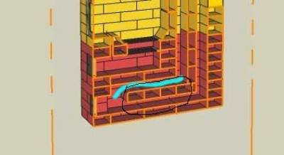

Думаю отмеченное чёрным совсем убрать и опустить на 1 ряд печь.
Вопрос с чисткой улучшится.
А какой-то летний ход надо сделать (согласен с Vova-U).
Или в верхнюю прочистку совать газетку, чтобы проверять тягу.

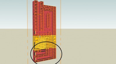

Внес некоторые изменения:
1)дырочку для летного хода 5*5 под трубой
2)внизу печи убрал ряд кирпичей, чистить будет хорошо, и вместо оборота получилась полость.
3)при выходе из канала с нижнего яруса в верхний добалил 1 кирпичик, чтоб газы в колпак, а не в дымоход стремились.
Есть ли в проекте еще "узкие места"?
Скинь пож-ста весь скетчфайл, подрисую сам и положу.
Не нравится низ, нерационально.
Сложновато. Можно проще.
Можно 2 ряда выиграть. Прочистки не будет совсем.

СообщениеДобавлено: Пн 18 Март 2013, 21:51 Ответить с цитатойВернуться к началу
В последнем варианте смысл в нижней полости пропадает. В первом был нижний прогрев, а так она зачем? Равно как и оставленная прочистная дверка.

Зольник опускай к полу и делай перевальную стенку.Держи сечение подъемного канала в кирпич.Спереди только 2 двеоцы.

Сама идея в верном направлении, но:
1 - прогар д.б. не более 10% от площади ТД;
2 - полость будет, когда её "отсечёт" подвёртка!, хотя бы в один кирпич. А его, в свою очередь, необходимо поднять на 1-н ряд выше подвёртки первого подъёмного ДК; Вывод - всю "систему" следует подымать на 2-ва ряда! И тогда будет ПНП!!!
3 - там ваааще достаточно отв. 6,5х12 см - в один ряд...
Топливник не коротковат ли? Может стоит увеличить длину печи до 4,5 кирпича?
На топку рекомендую ДТ-4-Ст (Р) ЛИТКОМовскую. Да она, к.м.к. и изображена!
Сделай порядовку... не работаю с "кетчупом" Confused
ПРОРИСУЙ тщательнее и РЕАЛИСТИЧЕСКИ напуски кирпичей, когда будешь решать как перекрывать ДК в кирпич шириной!!!

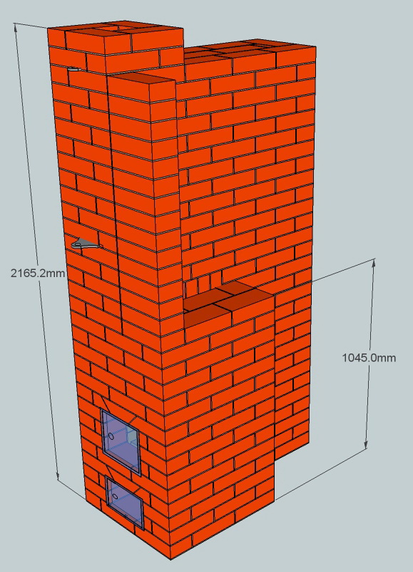

Накидал проект по моему разумению, исходя что ты мне писал.
Достаточно сырой, на обсуждение концепции.
Прочистных не ставил, забыл.
Топка маловата, но для периодического использования мне кажется пойдет.
Дрова мельче пилить надо. Не думаю что это проблема.
Увеличить можно, растут размеры.
Смотри....
по фасаду поставил ряд непривязанный для удобства установки в стену коридора.
 Размер файла:  164.33 КБ
 Просмотров:  721 раз(а)

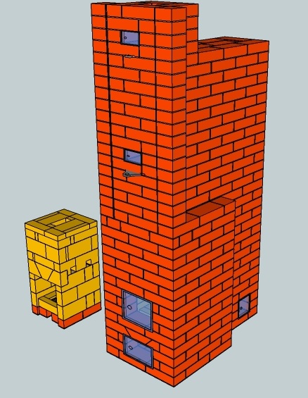

Закончил проект.
Учел ошибки, добавил прочистные.
Добавил прогар, вторичный воздух.
Смотри, разбирай, будут вопросы, задавай.
