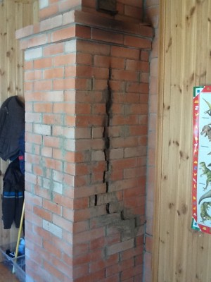

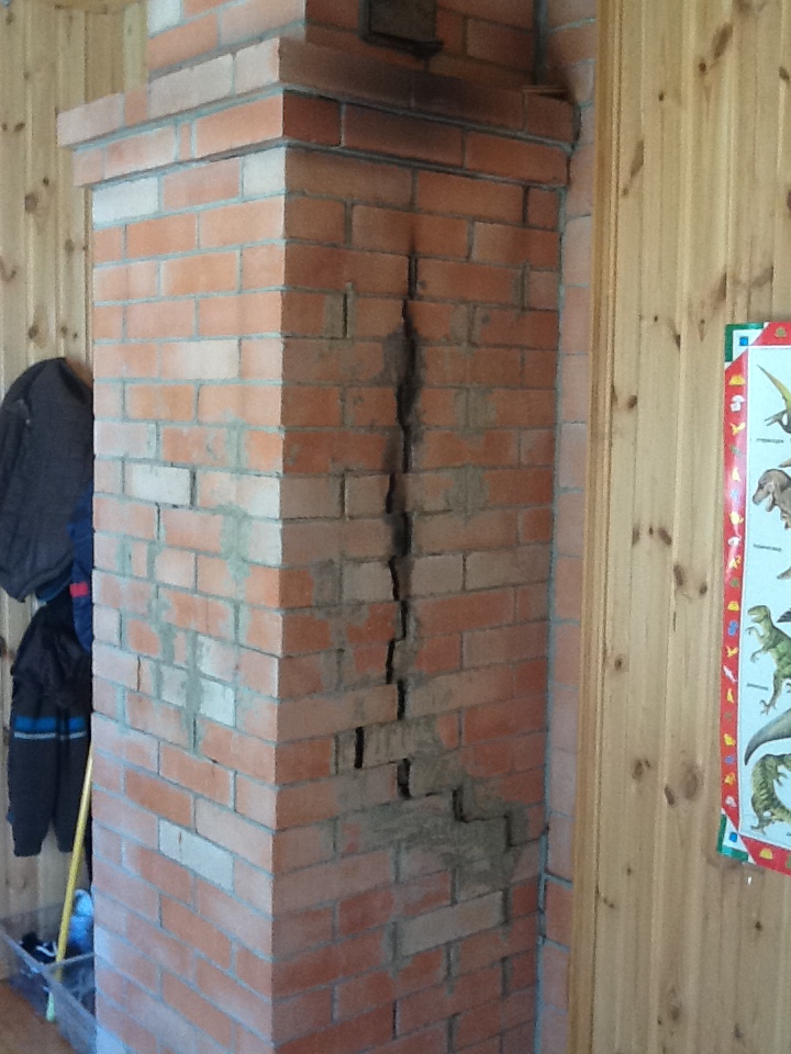

Вот такая беда случилась. Печке 3 года. Сначала пошли трещины сзади и сбоку.
 Размер файла:  244.93 КБ
 Просмотров:  699 раз(а)

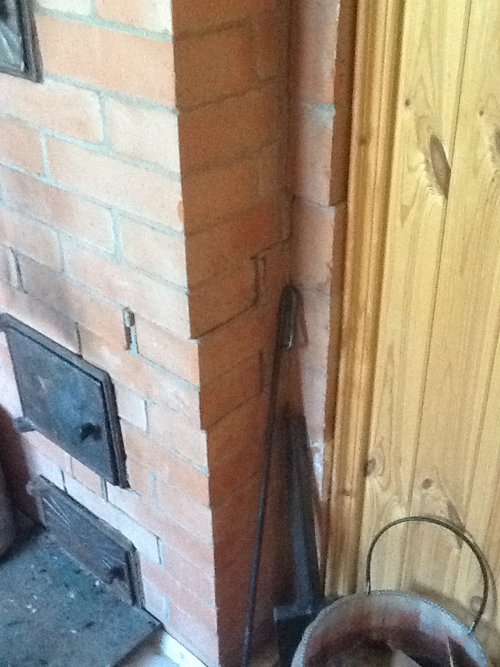

Чуть позже выперло кирпичи у топки спереди.
 Размер файла:  294.95 КБ
 Просмотров:  663 раз(а)

это на каком интересно растворе так ложили то печь что так разорвало на цементе что ли? Почему решили что размера мало для печи с ХК. нормально будет.
У меня те же подозрения возникли , когда я первые швы и трещинки зтал расшивать и замазывать.
Но нет - это шамотная глина, а разорвало кмк, из-за отсутствия футеровки напротив хайла в подъемном канале.

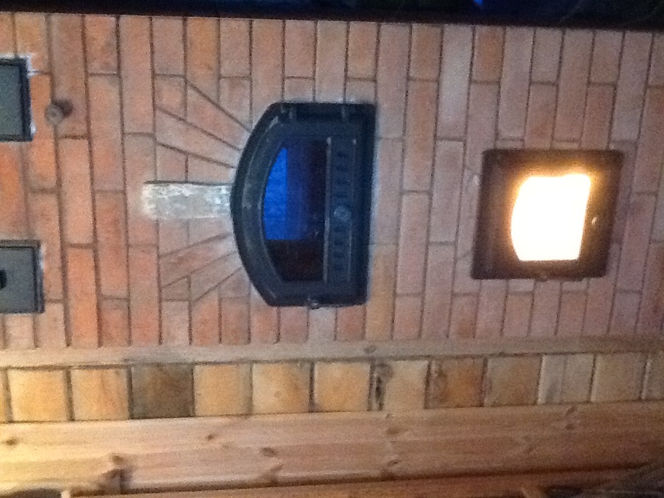

Размер фундамента действительно позволил построить печь с ХК. Разобрали старую треснувшую печь в конце июля. С начала августа, практически по выходным, строил новую. Первая протока новой печи 1 декабря. К концу работы уже откровенно грустил. От уровня пода ХК пришлось довольно сильно отойти от исходного проекта. Но вышла печка - класс.
Огромное спасибо Володе Солину.
 Размер файла:  201.79 КБ
 Просмотров:  678 раз(а)

Поздравляю. Smile ))

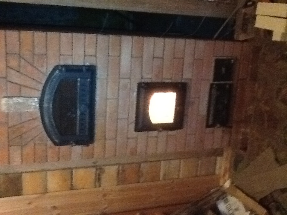

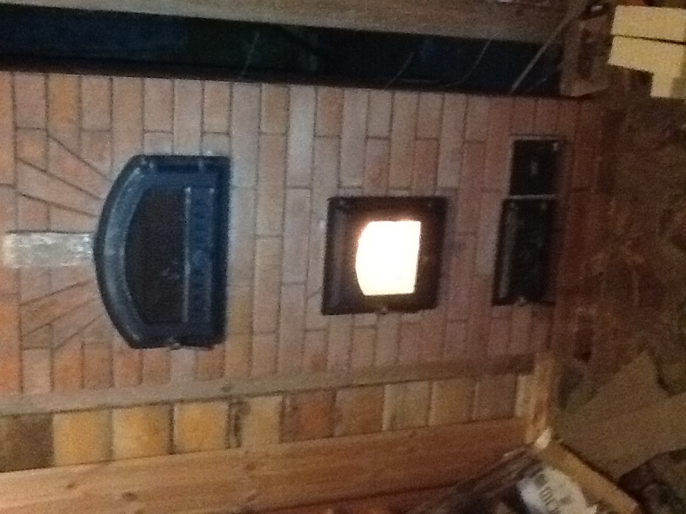

СообщениеДобавлено: Чт 9 Январь 2014, 19:58 Ответить с цитатойВернуться к началу
Спасибо,друзья. Если бы не вы - я бы не взялся. Спасибо всем нарытым форумам печников. Теперь я знаю кучу тон костей печного ремесла. Тяжелого.
Мелочи не имеют решающего значения- они решают всё. Cool
Подробности- это Бог.
В мелочах таится дьявол.
Спасибо.
 Размер файла:  237.47 КБ
 Просмотров:  650 раз(а)
