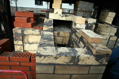

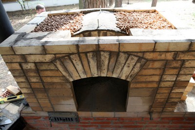

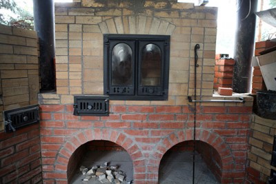

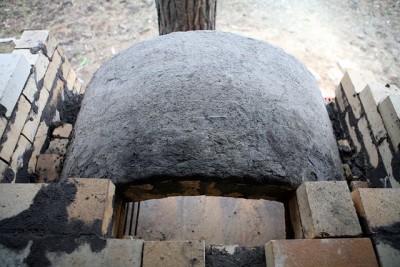

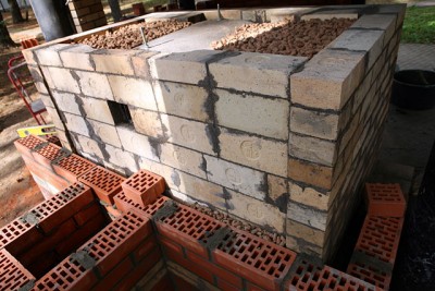

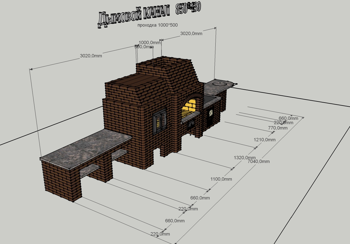

Всем доброго дня заказчик просит выложить комплекс тандыр-казан-стол 250 см по длине под крышей в незакрытом ветренном помещении по схемы найденой в инете у ведущего передачи про восточную кухню Сталика вот ссылка на его лайф журнал статью http://stalic.livejournal.com/307763.html , вопросы все по работе дымооборотов тандыра, сам если честно уличных комплексов еще не делал и таких тандыров тоже, но опыт кладки отопительных и русских печей имею хороший.
Смущают несколько вопросов :
1 При такой системе отвода газов будет ли под прогреваться достаточно эффективо и удерживать тепло как русская печь, напрашивается в голове сразу поставить устье как в русской печи чтоб работал как колпак хотя бы не позволяя выветриваться акумулированому теплу. либо вывести боковым каналом на высоте пода или 1 ряд выше.
2 вопрос если делать все как у него есть ли возможность уменьшить засирание стекляной дверцы сажей путем переноса канала подальше от дверцы в середину или конец верхней части свода?
3 Поскольку непонимаю как тандыры такой системы удерживают тепло вопрос возможно есть максимально эффективный обьем таково свода, имееться ввиду какой размер основания и радиуса лучше большой, средний, маленький при сечении трубы 26х26 каминного зуба и вьюшки в этой конструкции не предусмотрено высота трубы от пода около 3 метров.
вот внешний вид стеклянной дверцы такова же тандыра его работы.
По итогу вопрос к опытным печникам кто знаком с работой тандыров рабочий ли это проект, что можно улучшить или надежней и эффективней все переделать по принципу русской печи или колпака?

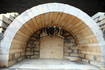

Вид из нутри тандыра на дымовой канал, стоит ли перенести канал на середину или в конец верха свода, или вывести в боковой канал на уровне пода для создания работы колпака? или полностью переделать по принципу русской печи но со стеклянной дверцей?

Fill07
Сообщения: 322
СообщениеДобавлено: Сб 3 Август 2013, 21:12 Ответить с цитатойВернуться к началу
Сталику Виктор Сычков делал, у себя в блоге писал об этой печи подробно.
Гемора там много, при неочевидности конечного результата...Хотя Виктор там конечно сделал все ОК.
ИМХО Нормальная РП, со всеми правильными параметрами, справляется с готовкой на 5+, а может и получше этого наворота...

СообщениеДобавлено: Вс 13 Октябрь 2013, 04:17 Ответить с цитатойВернуться к началу
Возможно, что у Сталика за стеклянными дверками прячется Помпейская печь, что практически повторяет русскую? Больше года как пользуюсь помпейкой - только положительные эмоции вызывает!
http://www.forumhouse.ru/useralbums/6250/view
Это эконом вариант, но на качество приготовления пищи совершенно не влияет!
Более того, я привнес в свою конструкцию помпейки некие изменения, которые несколько упростили момент растопки печи-сделал колосник и заслонку поставил перед дымосборником(поскольку у меня уличный вариант и мне не надо бояться запахов идущих из печи во время приготовления пищи) .
СообщениеДобавлено: Вс 13 Октябрь 2013, 08:46 Ответить с цитатойВернуться к началу
Вижу по фото не стал делать купол из шамота облепил глиной по каркасу тянет по внешнему виду на глинобит Smile главное работает
Сергей68
Сообщения: 855
СообщениеДобавлено: Вс 13 Октябрь 2013, 09:24 Ответить с цитатойВернуться к началу
Здесь посмотри http://vitoldych.livejournal.com/39136.html
Да простит меня Виктор, что отвечаю вместо него... просто самому предстоит через пару недель строить это чудо-юдо вот и залез в блог к Виктору за информацией... ей и делюсь Smile
