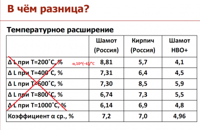

Извините за возвращение к вопросу. Кто-нибуть объяснит происхождение цифр в таблице испытаний шамотов (Российского и пр-ва Германии)? Мой вопрос на предыдущей странице. Или никто не знает, откуда взялись (по крайней мере мне) не понятные цифры? Евгений Викторович, если не сложно, ответьте Вы. Ведь это Вы выложили испытательные таблицы.... Буду премного благодарен.

Виталий Кострюков писал(а): |
Извините за возвращение к вопросу. Кто-нибуть объяснит происхождение цифр в таблице испытаний шамотов (Российского и пр-ва Германии)? Мой вопрос на предыдущей странице. Или никто не знает, откуда взялись (по крайней мере мне) не понятные цифры? Евгений Викторович, если не сложно, ответьте Вы. Ведь это Вы выложили испытательные таблицы.... Буду премного благодарен. |
Ошибка там. В таблице приведены значения ТКЛР, размерность 1*10^(-6)/К. Расширение можно посчитать из него.
Да и вообще вся тема похожа на лоббизм продукции Wolfshоher Tonwerke по заоблачным (в 10 раз дороже!!!) для шамотных изделий ценам.
В РФ можно приобрести муллитокремнеземистые или муллитовые огнеупоры, которые "дадут прикурить" HBO по техническим характеристикам в 1,5-2 раза дешевле.

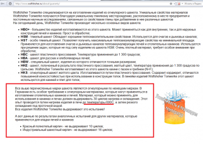

По первому пункту смотрите первую картинку. И если погуглить цены то и выходит, что немецкие изделия дороже примерно в 10 раз.
По второму пункту ставка ввозной пошлины на немецкий шамот получается 16,8% от цены изделий рисунок 2, http://www.eurasiancommission.org/ru/act/trade/catr/ett/Pages/default.aspx смотреть раздел 13 группа 69. Откуда тогда такая цена непонятно?!
Плюс в статье что вы привели вначале темы дана обобщающая характеристика "шамот" без учета происхождения, а глины для производства шамотных изделий везде (Богданович, Боровичи, Латная, Новомоссковск, Семилуки, Сухой Лог, Челябинск) отличаются, да и технология производства немного может.
Ну и косяки на рисунка 3-7. Плюс в публикациях нет ни одной ссылки на стандарты испытаний: ГОСТ, DIN или ASTM. Непонятно.
Из всего перечисленного складывается впечатление, что кто-то не совсем компетентный "ссыт в уши" доверчивым согражданам и занимается натуральным грабежом.
