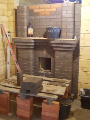

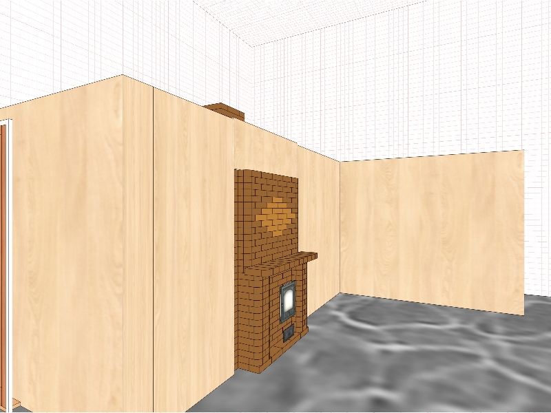

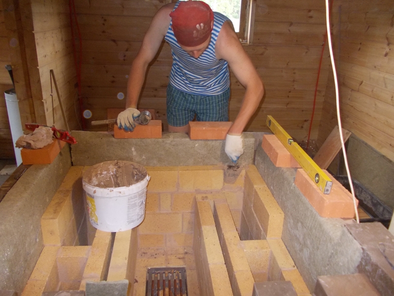

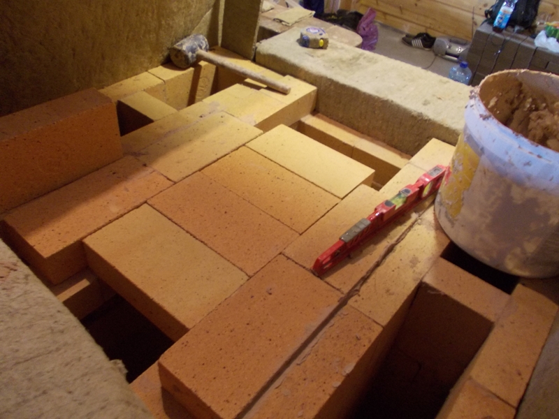

Всем привет пришло время рассказать об эксперименте двухрежимной каменки т ема от сюда http://www.forum.stovemaster.ru/viewtopic.php?t=6251 по проекту Колчина Е.В. с некоторой модернизации .Большое спасибо Оратаю и Сергею Зюкину за подсказки в переделки а также Александру Чернявскову и брату Ильюше за терпения и помощь в работе. Парная 22 куб потолок 2.50. Взор пал именно на такой конструктив по причине более быстрого нагрева до 2.5 -3 часов топки и практическое отсутствие сажи по сравнению с другими каменками.Данная конструкция так сказать эксперементальная по этому сделана в двух режимах .
 Размер файла:  306.36 КБ
 Просмотров:  1875 раз(а)
 Размер файла:  296.58 КБ
 Просмотров:  1345 раз(а)
 Размер файла:  268.55 КБ
 Просмотров:  1358 раз(а)
 Размер файла:  265.23 КБ
 Просмотров:  1071 раз(а)
Последний раз редактировалось: Безумный Печник (Вт 24 Сентябрь 2013, 23:59), всего редактировалось 1 раз

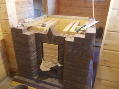

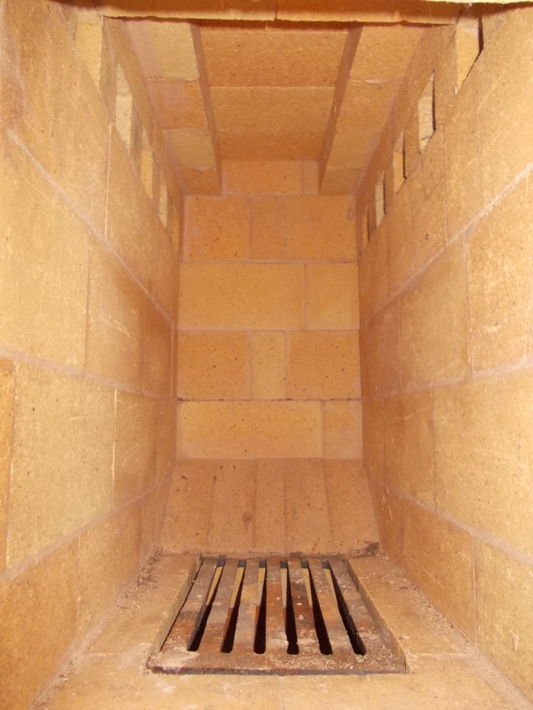

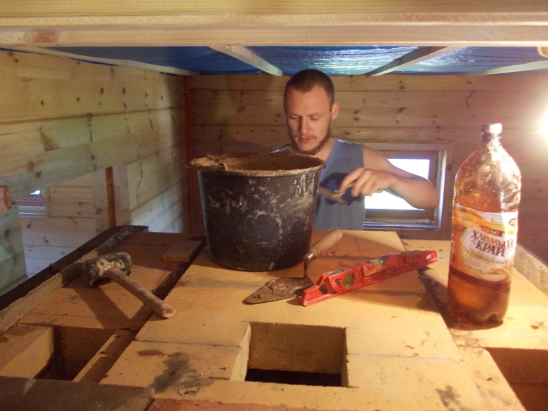

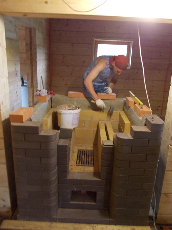

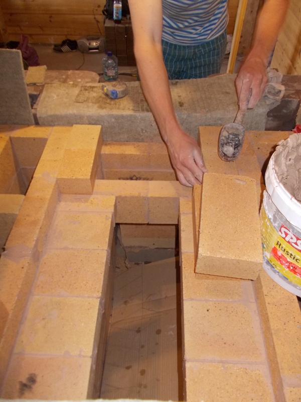

Сама печь получилась 5 на 5 по кирпичам конвективная система ( колпаки ) раскинута на две стороны топки для прогрева большого объема парной .Сделана подача вторичного воздуха с 2 ряда от пола в парилки прочистные дверки с фасада перенесены по бокам в связи переносом трубу на другую сторону. Кирпич Лоде Брунис с футеровкой шамотного на ребро через базальтовый картон на Ветонит Тули.
 Размер файла:  382.59 КБ
 Просмотров:  1622 раз(а)
 Размер файла:  356.22 КБ
 Просмотров:  2157 раз(а)
 Размер файла:  400.82 КБ
 Просмотров:  1929 раз(а)

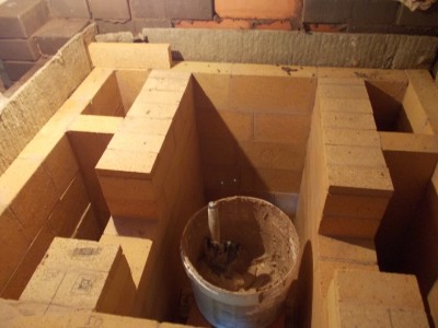

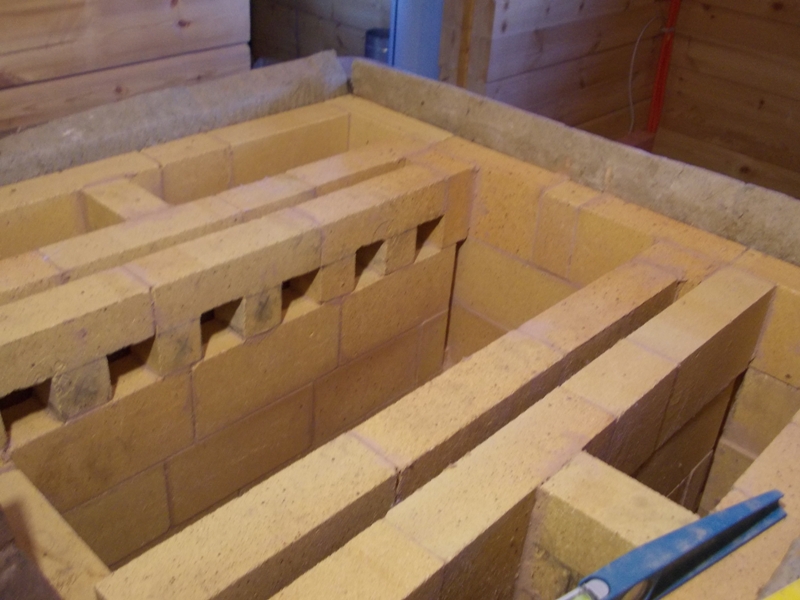

Подъемные каналы 250 на 130 .В конце топке сделаны прогары высотой 24 см шириной 2 см в каждый колпак .На фасаде была сделана клиновая перемычка
 Размер файла:  405.81 КБ
 Просмотров:  2088 раз(а)
 Размер файла:  362.03 КБ
 Просмотров:  1854 раз(а)
 Размер файла:  359.5 КБ
 Просмотров:  1590 раз(а)

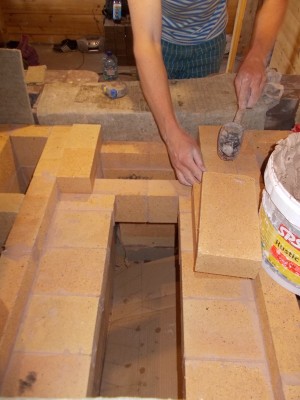

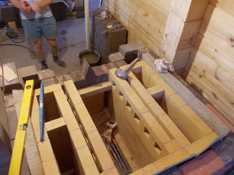

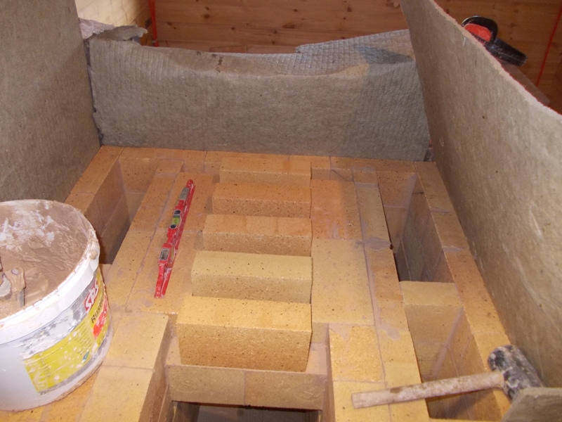

После выходов вторичного воздуха сделали расечку под горелку .Напуском делаем основания под под ( перекрытия топки ) Кирпичи кладем на сухую если что можно перейти в фильтрующию через католизатор
 Размер файла:  388.16 КБ
 Просмотров:  1738 раз(а)
 Размер файла:  393.14 КБ
 Просмотров:  1784 раз(а)
 Размер файла:  388.19 КБ
 Просмотров:  1799 раз(а)
 Размер файла:  390.89 КБ
 Просмотров:  1332 раз(а)

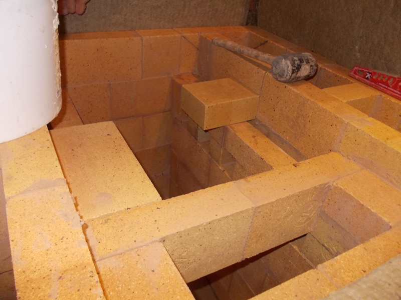

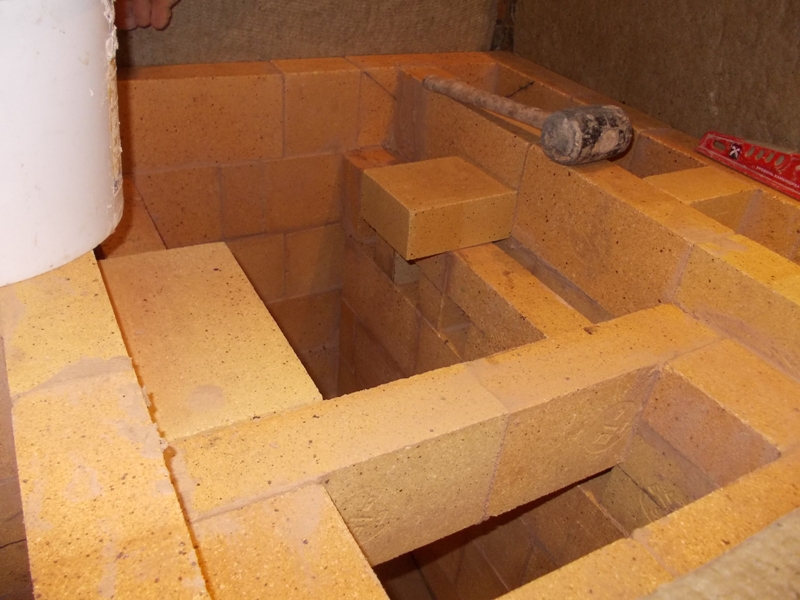

После пода под два ряда шириной 18 см были сделаны 4 таких газослива по два в каждый колпак ( фото нету ) выше напуск для опирание решетки на чем лежат камни.В камере под перекрышкой еще два выхода после заложены ( для фильтрующего режима) Камера перекрыта плитами ш-96 в середине была сделана злх из шамота с штокам.В парной сделана перемычка для дверки для пара . Фасад декорирован колотым кирпичем.
 Размер файла:  371.33 КБ
 Просмотров:  1502 раз(а)
 Размер файла:  391.94 КБ
 Просмотров:  1632 раз(а)
 Размер файла:  392.12 КБ
 Просмотров:  1580 раз(а)

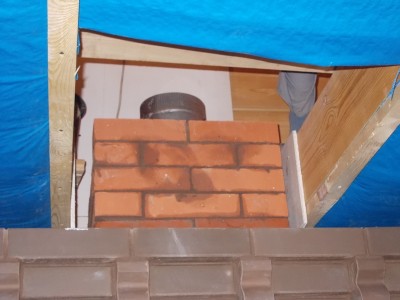

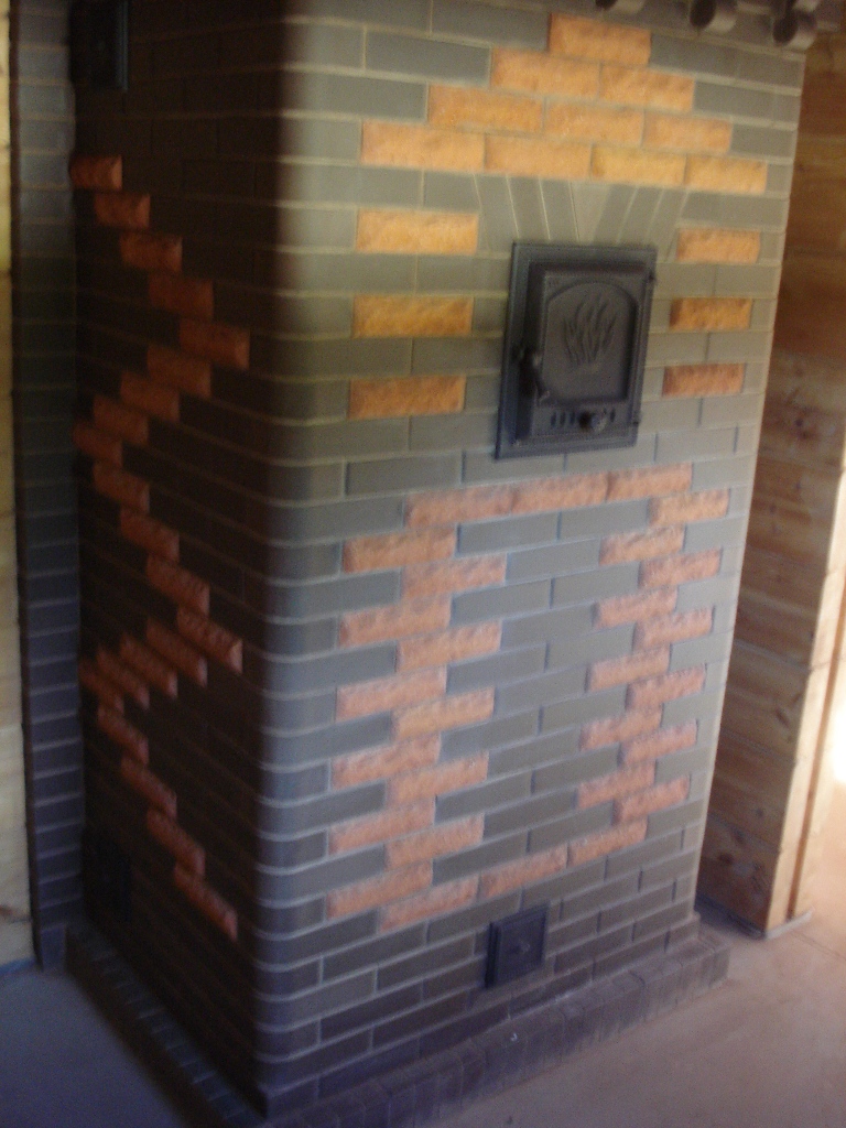

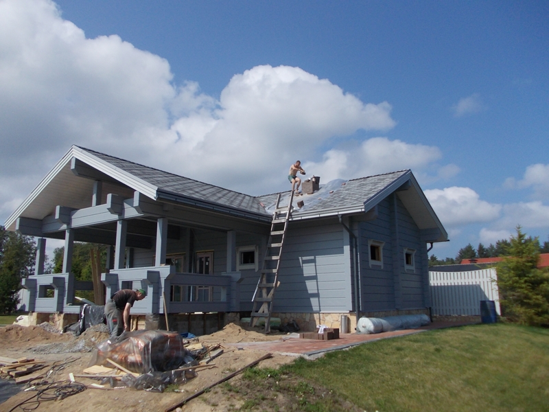

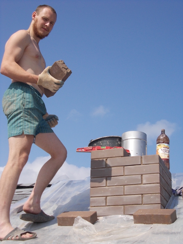

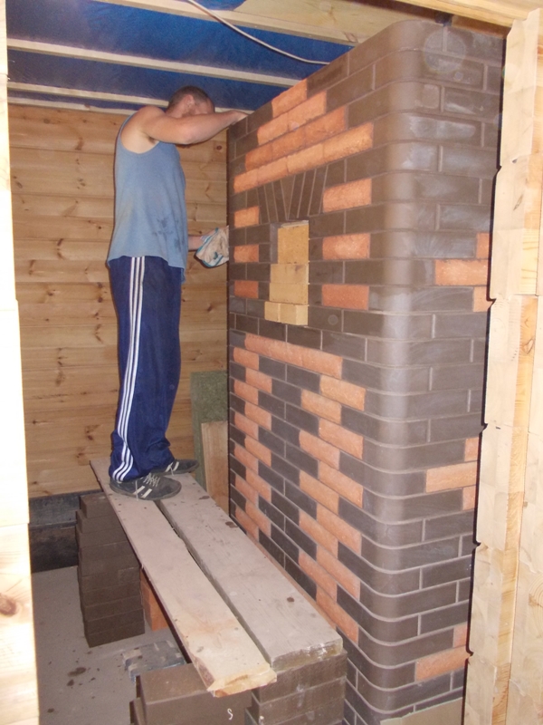

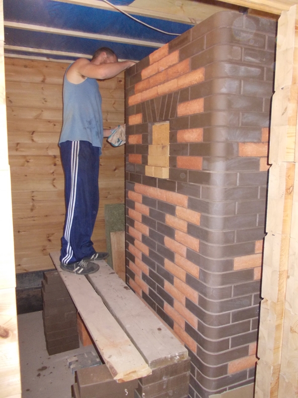

В комнате отдыха подняли стенки прошли полку и монтируем ручку от злх. В парной свели колпаки в одну трубу по этому печь получилась 32 ряда с перекрышкой ( ушли от боровка ) Загильзовали трубу прошли на 2 этаж
 Размер файла:  340.27 КБ
 Просмотров:  1427 раз(а)
 Размер файла:  275.54 КБ
 Просмотров:  1725 раз(а)
 Размер файла:  360.76 КБ
 Просмотров:  1491 раз(а)

вот и труба

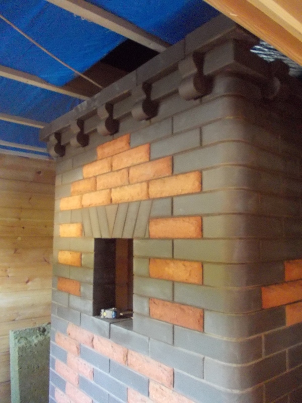

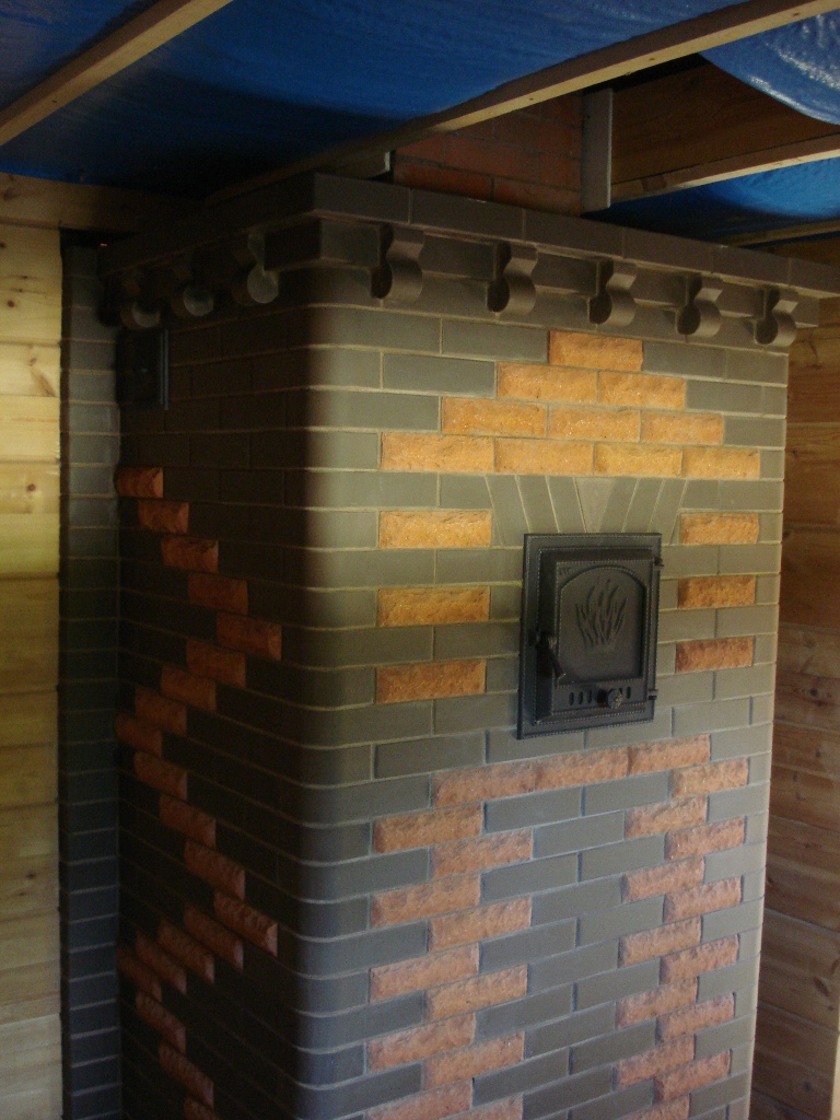

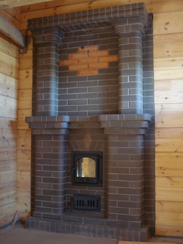

Прикрутили фурнитуру .Заложили камни .Поставили перегородку горелки из плит ш-96 на сухую.Провели пробную топку .УРА -работает ждем просушки печи и отделки парной для полного тест драйва

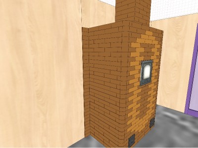

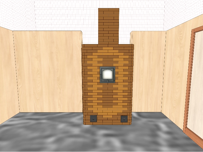

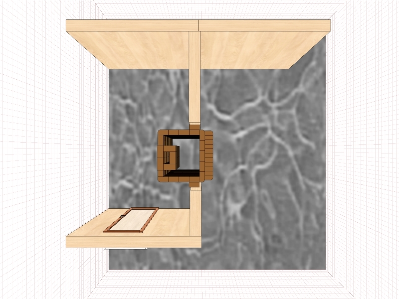

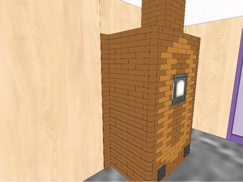

судя по фото парилка стала меньше, чем в отрисовке проекта (стенка левая уже в притык к печи) или отрисовка условна ...
реально все в норме
см. фото http://forum.stovemaster.ru/viewtopic.php?p=92824#92824
и так получаем: на 20 м3 - 5 м2 теплоотдающей поверхности
при разогреве стенок печи до 80-100 гр.С это около 5 кВт
на комнатку в 8 м2 с большим запасом

Алексей, привет! Печурка класс! Только, кмк, ВВ многовато... сечение подъемных каналов тоже не помешало бы уменьшить..
Облицовку печи можно сделать из ЛОДЕ 250х85х65мм. с отступом от шамотного сердечника на 2 см. ...но все равно парную за 2.5-3 часа не нагреть.

а что за дверка со стороны парной внизу. чистка?

Вадим Борисыч !!!! Уважаемый греть будем крпичной массой печи а парная немного уменьшилась в данный момент идет отделка по 5 см с каждой стены .К тому же есть подогрев пола +20 печь с отрицательных температур не кто топить не собирается- я понимаю ваше опасения но да бывают большие парилки Shocked так что теперь печи не строить ( будет холодно откроют дверку для пара чугунн + камни примерно 250 кг) Сразу скажу всю печь в парной не было возможности поставить иза планировки и туннель в стене тоже по эстетическим соображениям .Такая конструкция показала себя с положительной стороны поэтому в данной ситуации любые другие кирпичные банные печи в том числе металические и талько-магнезитовые отметаются так уже были опробованы на практике самим заказчиком ---------------------------------------------------------------------------------------- Александр привет ! Жаль не попал в Вятку работы было много,по ВВ сделал с запасом если что заткну ватой лишние .Подъемные каналы согласны чертежу в скетче который выкладывал раньше на общие обозрение ( 250 на 120 ) Дверка прочистная внизу в парилке раздельная подача ВВ о ней впервые увидел кстате у тебя когда приезжал в Мгу под СПБ правда в живую твою печь так и не увидел Mad Всем спасибо за критику и внимание в ближайшие время будем тестировать подобную конструкцию на видео

СообщениеДобавлено: Чт 3 Октябрь 2013, 14:54 Ответить с цитатойВернуться к началу
Алексей! Привет!
Монументально!
Надо отдать должное заказчику Smile
Ибо, как говорится, за каждым гениальным архитектором, всегда стоит не менее гениальный заказчик, т.е. кто , т.с., платит Smile
Нравится, что есть "много места для маневра"!
Так например, имхо конечно, можно быстро доводить парную до "жара" (для "сталеваров") это если открывать сажные дверки, что у тебя для ВВ и одновременно дверку каменки. Естественно после протопки Smile
Не понял - а щели никакой для вв, непосредственно под горелкой, ты не оставил? Sad
С эти вв всё как-то непросто, но похоже - всё-таки решаемо Smile Думаю добить инжекционную подачу как в бытовых газовых приборах.
Очень понравился орнамент на боковых стенках, ну и антаблемент - выше всяких похвал! Smile
С уважением Олег Юрьевич.
