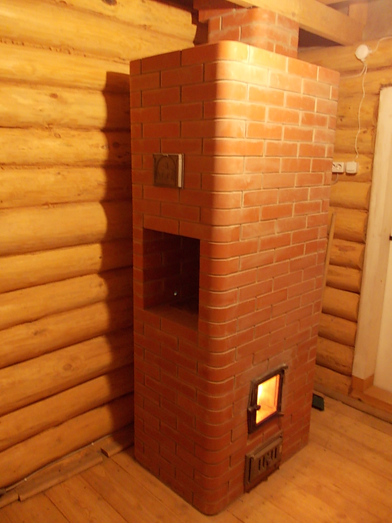

Ищу проект маленькой варочной печи. Отопление вторично.
Посмотрел ОВИК 9. Понравилась, но. Можно ли перенести топочную дверку с поддувалом на малую сторону, а кастрюли ставить в нишу наоборот, не с малой стороны, а с большой?
Привожу то, что нашел в инетах
ищу порядовку этой печи.
 Размер файла:  6.93 КБ
 Просмотров:  11794 раз(а)
Вот работа Безумного Печника.
Тут нужно поменять местами расположение топочной с поддувалом и ниши для варки
 Размер файла:  253.35 КБ
 Просмотров:  773 раз(а)

А рациональна-ли такая маленькая, как именно варочная? Одна кастрюля или сковорода и место кончилось. Кажется с 2-мя конфорками удобней и возиться немногим более. И по размерам тоже.
3.5 на 3.5 кирпича получается полноценная 2-х конфорочная, против 2.5 на 3.5 в "желаемой".
Если не трудно, расшифруй желаемое назначение, любопытно.
А повернуть не трудно, даже удобней топочную по узкой стороне. А нишу за дверку 500 на 500 мм спрятать - духовочка получается.

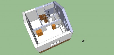

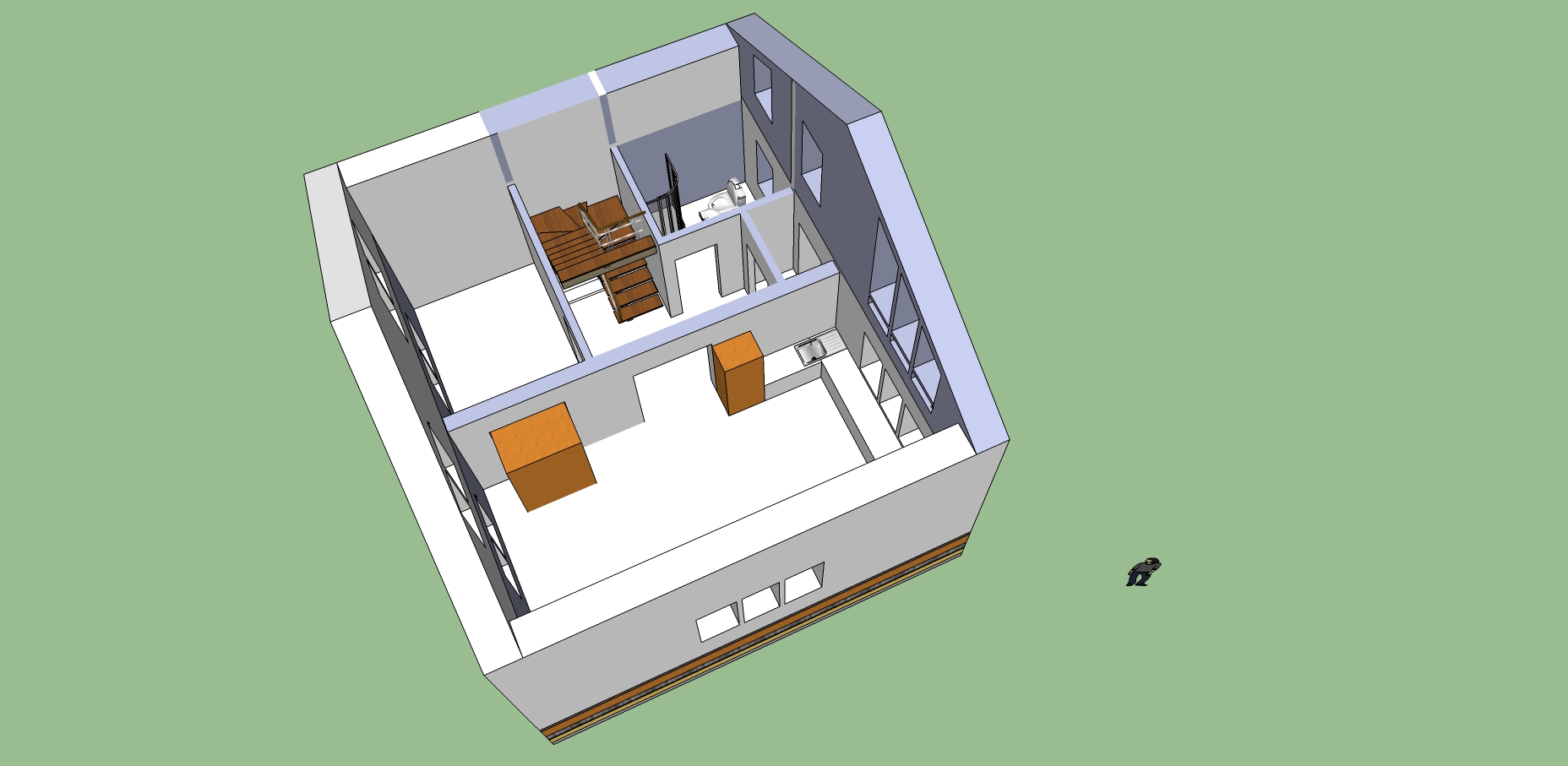

СообщениеДобавлено: Сб 12 Октябрь 2013, 23:14 Ответить с цитатойВернуться к началу
Отвечаю.
Это будет _вторая_ печь в доме. Первая будет полноценная печь 5,5 на 5,5 кирпичей с регистром ГВС. А вот вторую хочу сделать как можно меньше но варочной! посему тут отопление вторично.
Маленькая ниша прельщает именно возможностью организации духовки.

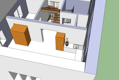

А! вот еще!
Юрий, уткнулся в Ваше местожительство и как током ударило. Я _мечтаю_ о настоящем тульском самоваре. Очень я это дело самоварное люблю! Можно ли в проект встроить самоварник как на картинке?
И второй вопрос (можно в личку). Можно ли еще в Туле купить самовар и где?
По дверке. ДТ4 в наличии есть, но можно и на ДТ3, если это существенно.
Как то так.
 Размер файла:  190.29 КБ
 Просмотров:  690 раз(а)
