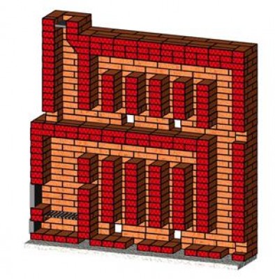

Здравствуйте! Замучились искать эту печушку.
Есть ссылки на диск "Ваш дом. Печи" 2008г. В котором вроде как есть описание. Но там сомнительные люди хотят не понятные оплаты. Купить диск нельзя, потому как нет его. Может быть у кого-нибудь из вас есть диск? Мы бы купили.

Екатерина Малкова писал(а):
...Замучились искать эту печушку...
А для каких целей Вам такая проблемная (не имеет футированного топливника) печушка?
Да и годится она лишь для установки в перегородке, разделяющей 2-ва смежных помещения, с топочной дверкой в общем коридоре-тамбуре Sad У Вас именно такая планировка?
Вы напрасно спрашиваете сразу конкретную печь - Confused проще дать план помещения Very Happy

да да как раз как перегородка между помещениями. Потому как она узкая и длинная.

Сообщения: 5854
СообщениеДобавлено: Пн 21 Октябрь 2013, 21:37 Ответить с цитатойВернуться к началу
Откорректируйте порядовку Very Happy на ней не верно (по крайней мере на сечении) указано расположение кирпичей подвёрток и перевалов Sad
Confused "http://rusfolder.com/38510744 - порядовка" не открывается...
А нельзя ли порядовку в джипеге? Confused хуш одним глазком...

СообщениеДобавлено: Вс 10 Ноябрь 2013, 19:23 Ответить с цитатойВернуться к началу
Простите, пожалуйста.
Там, где-то, в районе 4-10 ряда надобно использовать шамотный кирпич в районе топочной камеры.
Расширение шамотного кирпича может потащить за собой керамический?
Печь очень теплоёмкая до 7Квт., т.е. нагреваться будет сильно, без шамотного кирпича ни куда.

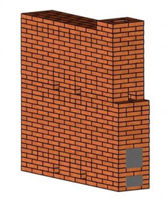

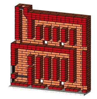

СообщениеДобавлено: Вс 10 Ноябрь 2013, 19:33 Ответить с цитатойВернуться к началу
И вот перевязки швов в 4-6, 10-12, 17-19, 22-24 и 31-33 рядах, допустимые?
Т.е. ни чего, что в этих рядах встречаются все 4 угла соседних кирпичей?

Сообщения: 5854
СообщениеДобавлено: Вс 10 Ноябрь 2013, 20:46 Ответить с цитатойВернуться к началу
И вот перевязки швов ... допустимые?
"Допустимо" Sad , но из категории "застройщики" Вы непременно перейдёте в "пожарники" Shocked (не путать с ТУШИЛО!!! - сотрудник подразделения МЧС...)
"ничего" - Shocked это то, что останется на фундаменте... Shocked Shocked Shocked

Сообщения: 5854
СообщениеДобавлено: Вс 10 Ноябрь 2013, 22:28 Ответить с цитатойВернуться к началу
В представленной порядовке Sad image1724.jpg - "не очень...", а просто - ОПАСНА Shocked

Сообщения: 5854
СообщениеДобавлено: Пн 11 Ноябрь 2013, 20:54 Ответить с цитатойВернуться к началу
Ключевая фраза: "В представленной порядовке image1724.jpg ..."
Откорректируйте порядовку Razz с учётом перевязки швов вертикальных и всё получится! Cool

СообщениеДобавлено: Ср 28 Январь 2015, 14:21 Ответить с цитатойВернуться к началу
Откройте секрет, как в данном конкретном случае можно решить проблему с вертикальным швом в 3 рядах (как Екатерина писала: "перевязки швов в 4-6, 10-12, 17-19, 22-24 и 31-33 рядах").
И вообще в подобных случаях, если существует универсальное(ые) решение(я).
