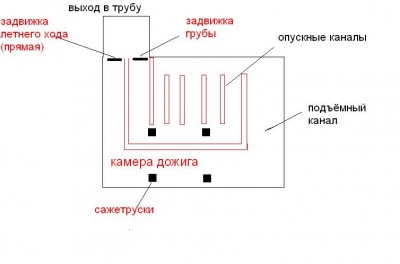

Имеет ли эта схема право на жизнь, может нужно что-нибудь добавить (кроме прочистных дверок),что-бы печь работала на полную мощность ...

Печь планируется сделать размером гдето пять на два кирпича ,по другому никак не выходит ,нужен совет специалиста !!!

5х2, это включая плиту?
Там плита одна 3,5 кирпича...
Работать будет но щит будет нагрет скорее сверху, чем снизу и летний ход (а он нужен) придётся делать вертикальной задвижкой, что не очень хорошо
А хочется обычно -- наоборот

Нет плита отдельно ,я имел ввиду саму печь ...летом печь использоваться не будет
поэтому над задвижкой не думал ,что можно сделать чтоб улучшить ее показатели

Если ТД д.б. в только указанном месте...
- имеет, но не без проблем с эксплуатацией Sad
- добавление - разделить щиток на 3-ри яруса-колпака, что повлечёт установку 2-вух шт. ЗЛХ Shocked
- мощность извлекаемая будет max, т.к. Вы избрали систему ПНП с ПОДК Cool , но эффективна она будет лишь при условии, что высота щитка будет поделена на 3-ри... Cool
И по рассечкам... Sad не совсем верно нарисованы перевалы и подвёртки...

Наверно это будет слишком с моей стороны ,не могли бы вы примерно нарисовать схему как это будет выглядеть ,т.к. в печном деле я новичок и несовсем точно представляю как это выглядеть ...

горизонтально поделить или вертикально ?

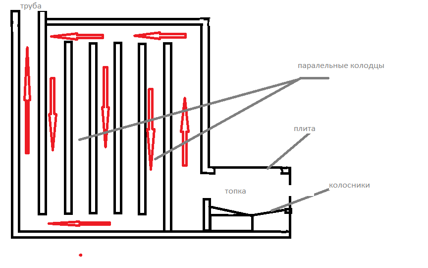

Вот так можно

Very Happy , но, за лучшее, вот так Razz
обычный противоточный щиток.Всё будет работать нормально, просто верх прогреется лучше чем низ ну и последний канал в трубу будет еще холоднее. Первый подъемный канал лучше сделать побольше по отнош.к остальным . это просто схема и соотв.размеры будут конечно другие
верхние две чистки я бы перенёс назад
а в принципе возражений нет

Спасибо Вам за помощь , теперешний вариант мне нравится намного больше ,чем первый !!!
СообщениеДобавлено: Вс 27 Октябрь 2013, 20:24 Ответить с цитатойВернуться к началу
makronix писал(а):
...теперешний вариант мне нравится намного больше ,чем первый !!!
Исходный вариант ДК, не в лучшую сторону, отличали:
- ПВП (ПРЕИМУЩЕСТВЕННО верхний прогрев массива печи) и
- увеличенное газодинамическое сопротивление, что приводило бы к нестабильной тяге в ТД Sad , особенно при смене погоды...
Последний вариант не просто "приятный" Радость , он наиболее эффективный Cool

ну да , особенно если топливник футеровать и тогда он там станет шир.2,5 -кирпича

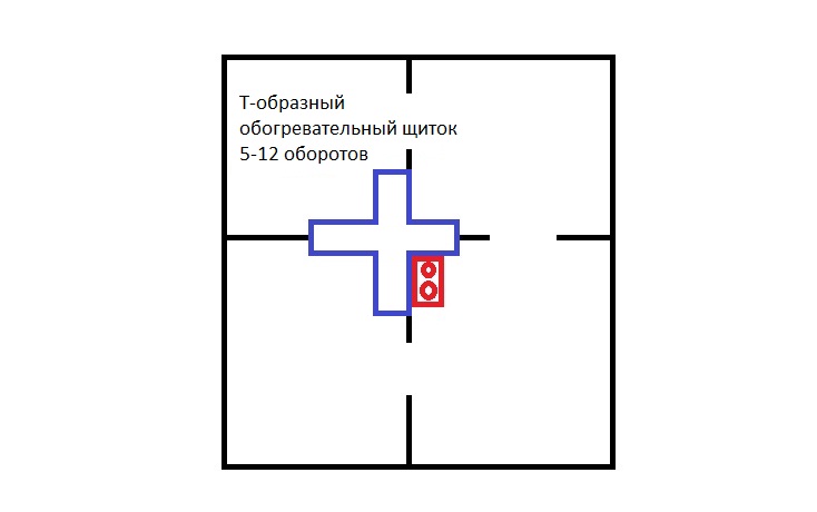

Макроник а можно планировку глянуть /так сказать вид с верху./ как стоит печь к КАТ. ? И ИМХО получилась 2х. колпаковая с рассечками.

А можно и так. Вова-У спецально для Вас.

Забавный вариант. Это стандарт чей-то местный, или ваше предложение?
Смущает, что летний ход в зимнем режиме будет не самый горячий
Не нижний прогрев щитка КАТ
Наверное какие-то потенциальные возможности по компановке щитка это даёт? Иначе бы не стали так непросто делать?

Насщет прогрева канала ЗЛХ. Прогревается очень хорошо даже при плотно закрытой. А если надо прогревать трубу.? Сверлим отверстие / подпиливаем уголок./ Насщет моей схемы есть ище 4 варианта. Вопрос как стоит печь ? сколько комнат греет.? как стоит труба.? И нужен ли транзит для 2го этажа. ? И наличие Духовки. Подумайте.Насщет не просто- все просто и даже очень. Главное легко растопить. каналы греються равномерно. И отопительный прибор можно подключить к КАТ в любом месте.

Привет Вова-У. Схема этого щитка / КАТ/ для печей на угле /андрацит,кокс./ Типовой проэкт 50-60г.http://forum.stovemaster.ru/download.php?id=13256. Этот щиток я хотел зделать в паре с Безумным печником / он печь, а я щиток в простенке/ с транзитом на 2этаж. и обогревом 2 этажа. Также об этом я писал А. Замашко в его теме Литовский проэкт. Такой щиток очень подходит для домов из блоков и цельной плитой для фундамента. например так http://forum.stovemaster.ru/download.php?id=13258. И печь или отопительный прибор можно ставить где хочеш. Андрей Алексеевич хотелось услышать Ваше мнение. Вот тоже можно было совместить печь и щиток КАТ. http://www.rusbani.ru/foto/albums/userpics/10002/2yarus.jpg
