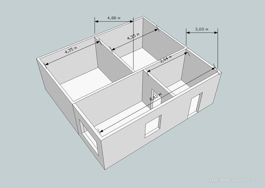

Наверно уже в каждой теме писал, что планирую сделать пристрой к дому. Smile
На плане там где окна и двери это пристрой, две одинаковые большие комнаты это дом.
Как я не думал печь поставить не получается, слишком много придется пилить стен и прочего... Решил ставить котел и делать водяное отопление.
Нужен котел с дипломатом в топке и плитой, размещаться он будет на кухне (длинная комната с окнами), топиться будет дровам из лиственницы и сухими и сырыми.
Вот несколько вопросов.
1. Каких размеров должен быть котел или правильно его назвать тепло аккумулятор, т.е. кирпичная оболочка топка и прочее, как рассчитать его мощность?
2. Как рассчитать размеры металлического дипломата?
3. Как лучше все это сделать, просто топка с дипломатом в топке или еще щиток делать?
Главное чтобы на кухне не было жарко, но при этом и комнаты прогревались не долго. Скажу сразу шамотный кирпич здесь не найти поэтому и дипломат в топке вместо футеровки и вообще варианты с шамотом и футеровкой отпадают сразу. Sad
Из страны канальных печей....

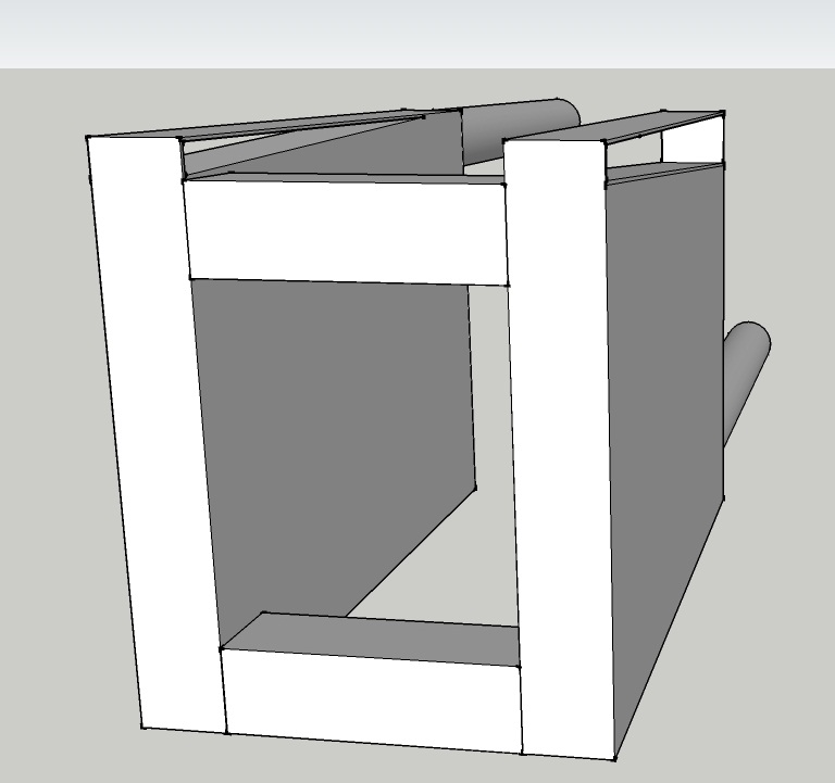

Нарисовал теплообменник в топку, оцените чудо моей инженерной мысли! Smile
Что не так, что поправить?

Наброски в Скетче

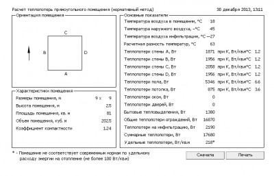

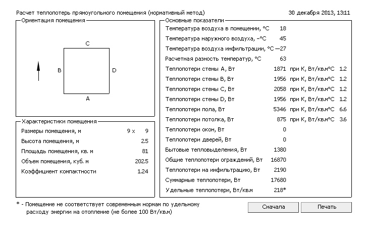

СообщениеДобавлено: Пн 30 Декабрь 2013, 07:13 Ответить с цитатойВернуться к началу
Геннадий Москва писал(а):
К примеру средне статистические ваши 8х8 метров это 64м2. При нормальном утеплении это 1квт на 10м2, то бишь 6,4квт.
У меня получилось так:
 Размер файла:  109.73 КБ
 Просмотров:  1043 раз(а)

Вы получили свои 17,7 кВт мощьности. Это в час, получаем: 17,7х24=424,8квт в сутки. При двух разовой топке 424,8/2=212,3квт. Пусть топим 3часа 212,3/3=70квт. Получаем, что котел за час топки должен отдать 70квт тепла. Теперь у вас два варианта:
1. Утеплить все строение, т.к ваши 218 вт на 1квм это много. Сами видите в два раза. Можете поиграться с калькулятором, добавляя толщину утеплителя, и вы поймете на сколько вам надо утеплится. Но этим вы снизите необходимую мощьность котла, соответственно и стоимость системы. Иногда дешевле утеплить, чем городить систему.
2. Пробуете прикинуть какой вам котел подойдет под ваше строение в данном вами варианте, его рамеры и стоимость. Почитайте.
Посмотрите здесь http://forum.stovemaster.ru/viewtopic.php?t=5272
К примеру промышленый котел типа КЧМ18кВт будет стоить в районе 40000р. Но гореть он будет постоянно, это в ваши "-45*". Не забудьте, что и система должна быть расчитана на ваши 17,7кВт теплопотерь. А Это стоимость батарей, труб.
Если вы желаете увеличить время между подходами к котлу, Вам необходимо будет подключить к котлу теплоаккомулятор(ТА). Но как следствие ТА надо будет увеличить мощиность котла в зависимости от размера ТА. Опять же на форуме это обсуждалось.

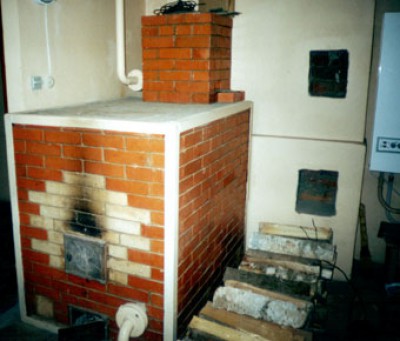

nick_e
Сообщения: 373
Регион: Бурятия
СообщениеДобавлено: Чт 9 Январь 2014, 09:59 Ответить с цитатойВернуться к началу
В таком котле слишком много футеровать надо,а мне нечем. Да и что то мне кажется если я такой на кухню поставлю кухня в баню превратиться...

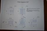

Уважаемый, nick_e!
В вашем варианте проекты КИК-17 и КИК-16сП в самый раз, но...
Я брал их за основу и опыт других печников.
(не могу выложить на форуме - лимит Sad но если интересно, то здесь можно взглянуть: http://www.glubina.de/gallery/single.php?view=newimages&start=0)

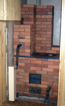

Похоже надо с нуля придумывать, у Кузнецова регистры в колпаках стоят, мне это не подходит...
мне бы что то вроде этого:
 Размер файла:  20.46 КБ
 Просмотров:  1005 раз(а)
 Размер файла:  27.67 КБ
 Просмотров:  859 раз(а)

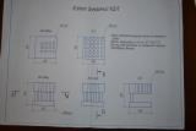

nick_e
Сообщения: 373
Регион: Бурятия
СообщениеДобавлено: Ср 15 Январь 2014, 09:30 Ответить с цитатойВернуться к началу
вот первая попытка... посмейтесь мастера... Laughing
котел.rar
 Название файла:  котел.rar
 Размер файла:  60.16 КБ
 Скачено:  439 раз(а)
