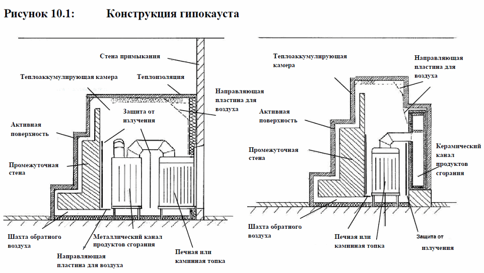

Гипокауст
Закрытая система подогрева воздуха с печной или каминной топкой, работающей на твёрдом топливе, с установленными внутри каналами продуктов сгорания. Благодаря циркуляции тёплового воздуха в закрытом пространстве высвобождающееся тепло от топки и поверхностей нагрева переносится по шахте и пространству для движения воздуха, транспортируется на внешние поверхности и передаётся через них в окружающее пространство. Отдаленные поверхности нагреваются при помощи воздуховодов.
Допустимо устанавливать печные и каминные топки, если их номинальная мощность не более чем в два раза превышает мощность активной внешней поверхности гипокауста.
Чтобы как можно большая часть излучаемого тепла могла быть передана воздушным потокам, необходимо установить защиту от излучения. Расстояние между печной или каминной топкой и защитой от излучения должно быть выполнено по данным производителя.
Расстояние между металлической конвективной поверхностью нагрева и защитой от излучения в гипокаусте равно расстоянию от печной или каминной топки до стен теплоаккумулирующей камеры.
Определение расстояния до промежуточной стены зависит от тепловой мощности, отопительной мощности, а также от длины воздушного тракта системы.
Каналы приточного и обратного воздуха в системах с естественной циркуляцией должны быть расположены на различной высоте друг относительно друга, но при этом иметь одинаковые характеристики по длине и сопротивлению.
Каналы приточного и обратного воздуха с несколькими воздуховодами должны быть выполнены раздельно.
В горизонтальном разрезе системы движения воздуха не требуется наличие восходящих и нисходящих каналов приточного и обратного воздуха, так как это лишь незначительно улучшает соотношение потоков. Каналы приточного воздуха недопустимо, даже на отдельных участках,
выполнять нисходящими, а каналы обратного воздуха соответственно восходящими. Каналы обратного воздуха должны быть выполнены так, чтобы они заканчивались на уровне дна топочной камеры.
Расчет параметров внешней поверхности, отдающей тепло, должен гарантировать, что воздух, циркулирующий внутри системы, может отдать достаточно тепловой энергии этой поверхности, чтобы сделать возможной эффективную эксплуатацию и избежать перегрева системы.

СообщениеДобавлено: Вс 19 Январь 2014, 13:12 Ответить с цитатойВернуться к началу
Интересно, какую функцию выполняет "промежуточная стенка", которая обозначена штриховкой?

Валентин Стрибук
СообщениеДобавлено: Вс 19 Январь 2014, 13:40 Ответить с цитатойВернуться к началу
Гипокауст
Другими словами поверхность гипокауста должна выделять не менее половины тепла, выделяемого топкой в номинальном режиме. К примеру, встроив 10квт топку в гипокауст, поверхность его должна выделять тепло с мощностью не менее 5 квт.
Ограничения, понятно, связаны с охлаждением топки.
На самом деле существует более конкретное ограничение - производитель в документации указывает на допуск к использованию в гипокаусте. Иногда даёт и конкретные цифры ограничений, так я читал про ограничение в 250 градусов внутри гипокауста.
Ограничения в гипокаусте не касаются так называемых печных топок, в отличие от других, обычно называемых каминными.
Гипокауст по своей сути - способ перераспределить мощность чугунной вставки на излучение передней (стеклянной) части во время топки и выделение тепла после топки теплоёмкой поверхностью гипокауста.....Т.е несколько растянуть во времени выделение тепла, что с большим успехом реализовано далёкими предками в теплоёмких изразцовых и кирпичных печах.
Более того, в теплоёмких печах температура "выхлопных газов" меньше, чем после чугунных вставок. Полезное использование дров намного выше.
Именно поэтому после чугунной вставки используется дополнительный "зигзаг" вниз-вверх, чтобы как-то уменьшить бесполезные выбросы тепла в трубу.
Так что никакой смерти теплоёмким печам.

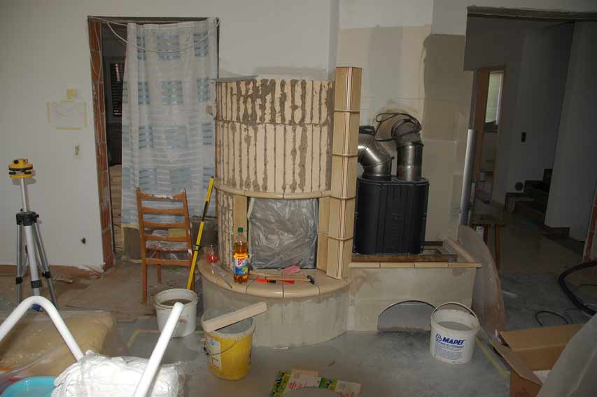

vladimir-krestyanin писал(а):
один пока минус судя по работам Андрея,нижняя часть под топкой не греется
может вы чего не увидели, но например, печная топка устанавливается на опорную конструкцию и под ней циркулирует воздух
см. вложение

vladimir-krestyanin
Сообщения: 796
Регион: санкт-петербург
СообщениеДобавлено: Вс 19 Январь 2014, 22:03 Ответить с цитатойВернуться к началу
я заходил на сайт печей Андрей Пферд-алмод,там в основном под топкой пенобетон,и даже в спецификации к печам он описан, как не теплоемкий,
в основном это пространство используется для забора холодного воздуха ,для работы печи,может есть у него работы с конвекционными каналами под вставкой,и забором воздуха из- подвала например,только он знает,
я пока только присматриваюсь к данной концепции,и подкупает она в основном: плотными шамотными блоками, готовых дымовых и конвекционных каналов(лего)
опять же, немемцы в автомобилестроении на уровне,думаю с качеством материалов для печи,та же история ИМХО
