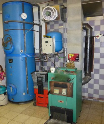

Олег Бах писал(а):
Можно ли сделать в печи камеру по типу духовки (более эффективную) в которой будет нагреваться воздух и поднимаясь вверх остывать в баке с водой.
После остывания воздух опускается вниз в топочную камеру.
Теплоёмкость воздуха очень мала по сравнению с водой. Будет неэффективно.
Калориферные каналы в печи делают для нагрева (без перегрева) воздуха в помещении.
Посмотри на фотке: дровяная печь, рядом большой бойлер двухконтурный.
Регистр в топке, а не в первом канале. Соответственно сделан под нетрудную замену.

Олег Бах
Зарегистрирован: Ср 29 Январь 2014, 07:48
Сообщения: 12
Регион: Хабаровск
СообщениеДобавлено: Чт 30 Январь 2014, 11:09 Ответить с цитатойВернуться к началу
Спасибо Юрий, действительно теплоемкость воздуха очень мала.
Однако его температура будет гораздо выше чем 100 градусов и скорость движения тоже.
Остывание в обменном регистре до температуры водяного теплоносителя, нагревание в нижнем теплообменнике до температуры пламени(почти)
Нижний теплообменник в топочной камере будет расположен, как вы и написали.
Будет нагреваться пламенем, думаю поэтому не будет холодного ядра.
К тому же мне все это надо разместить в отопительно варочной печи. Не хотелось бы иметь там водяные трубы, а разместить воздушные каналы ( труба 200 на 200) непосредственно внутри печи с выходом на чердак.
