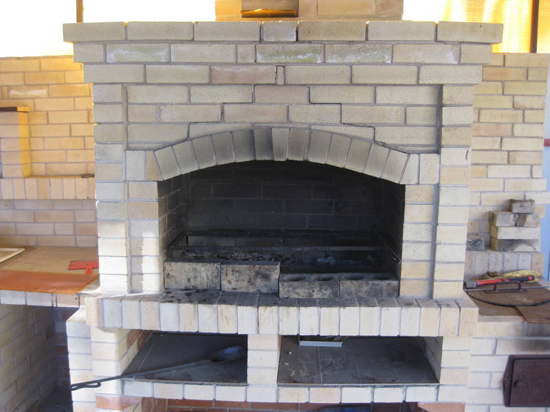

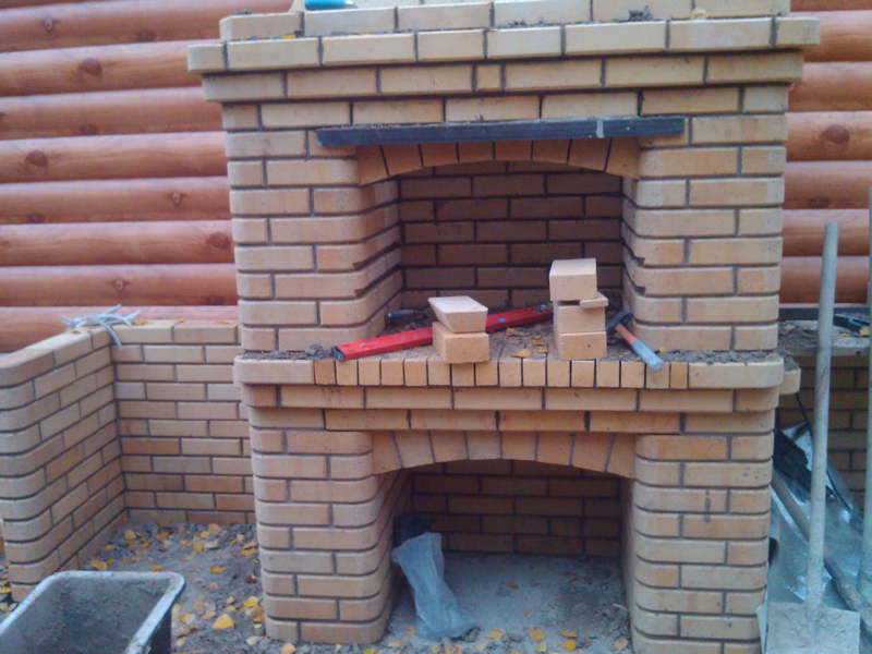

Работа Ильдара Рахимова-внешний вид. Красиво.[/img]
Внешний вид- красиво

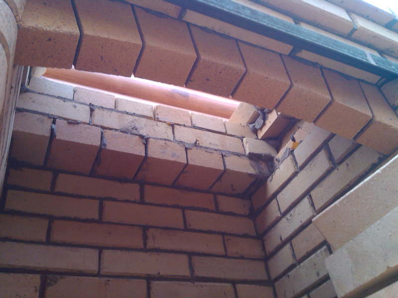

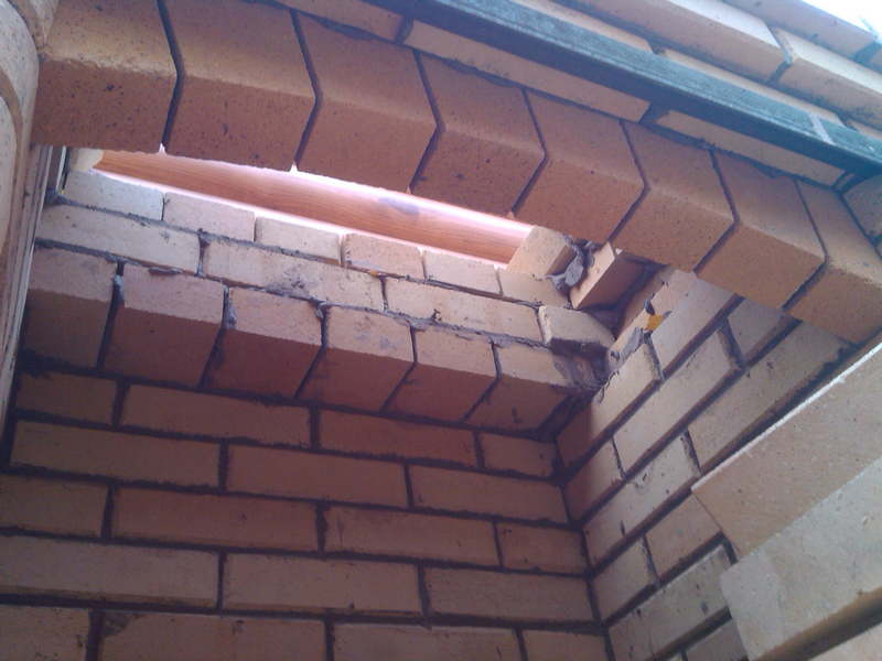

СообщениеДобавлено: Ср 25 Июнь 2014, 09:10 Ответить с цитатойВернуться к началу

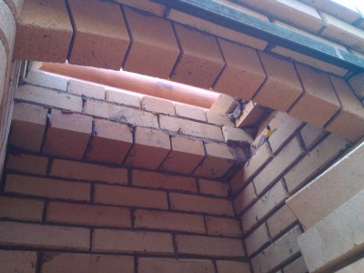

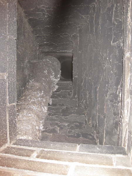

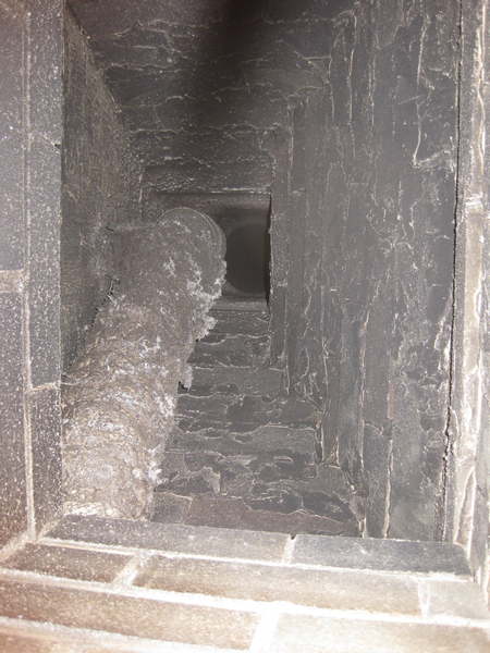

Для заказчика- чтобы кушал вместе шашлыками вату каолиновую ,которая будет падать вниз с трубы от казана на шашлыки.
Дымосборник изнутри
 Размер файла:  48.5 КБ
 Просмотров:  1021 раз(а)

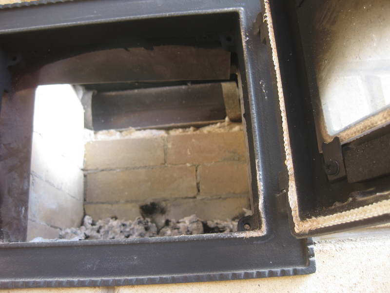

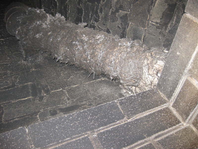

А так решается вопрос дымоотвода от печи для казана посредством вставки металлической трубы. На предыдущем фото как эта металлическая труба проходит дальше по дымосборнику ,обмотанная каолиновой ватой. Оригинальное решение. Laughing
Выход дыма из печи для казана
 Размер файла:  50.08 КБ
 Просмотров:  900 раз(а)

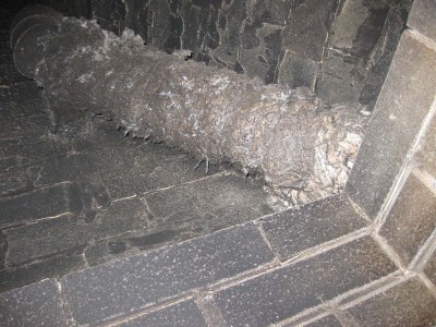

И это всё работы члена Московкой Гильдии печников Ильдара Рахимова --то что скрыто за внешне красивой оболочкой из точённого кирпича.
Труба от печи казана в дымосборнике барбекю.
 Размер файла:  91.08 КБ

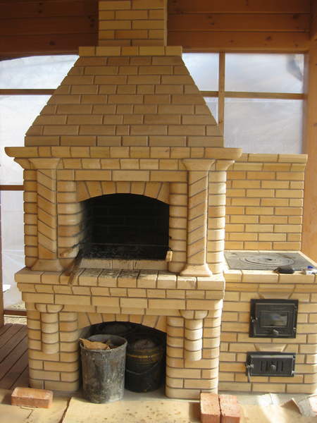

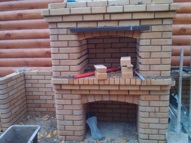

А это ещё одно творение.
Наружный вид

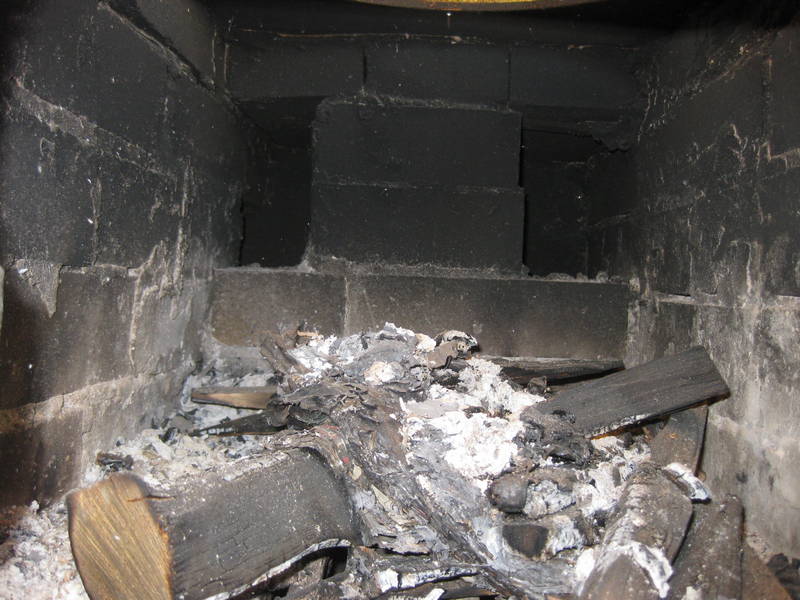

Дымосборник изнутри,то что не видит заказчик. И как на предыдущих фото -заказчик тоже не видит внутреннего "творения". И девиз этого печника "Работа без халтуры".
И ещё все выложено псевдожаростойкой смеси "Калина" с содержанием цемента- как внутри очага,так и снаружи. Внутренняя часть перевязана с наружней- а они имеют разные коэффициенты теплового линейного расширения. Сколько времени интересно простоит эти сооружения построенные на смеси с добавлением цемента-касается внутренних частей очагов. Лицевую кладку можно ,так как она изолирована от внутренних частей и не нагревается можно выполнять на обычном ЦПС.
Серия фото и комментов будет продолжена.
А сзади за этим изделием деревянная стена без всякой пожарозащиты и это называется "Работа без халтуры" И изделие полностью выложено на смеси с добавлением цемента ,толщина стенки "полкирпича " а дальше дерево.
А это вид изнутри

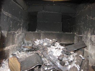

Вот одно из аналогичных изделий другого печника после года(зимы) эксплуатации.
Как нельзя строить
