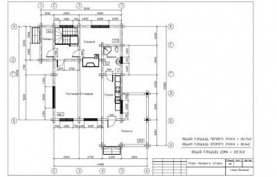

День добрый.
Этим летом хочется сложить камин. Открытый. С большим порталом.
Фундамент есть.
Высоты первый этаж 3 м, затем 2,5 и еще 3 до конька.
План прилагаю.
Камин в черновой кладке под отделку. Отделка следующим летом,
Дымоход коренной керамический. Хочу пару отводов, на втором и первом этаже под другие отоп поиборы. Проживание сезонное. Дом брус.
Мои тел 911 7777 121
Садоводство новая Ропша. 7 км от кольцевой.
С уважением, Роман.

СообщениеДобавлено: Пн 23 Июнь 2014, 13:34 Ответить с цитатойВернуться к началу
ДЕЛАЙ 63 СМ А ИНАЧЕ ТРУБА НЕ ПОТЯНЕТ.Тепло все из дома утянет.
Метровые-капризули и с ними будь осторожен.Штук400-450 огнеупоров шб-5 готовь.И никаких горизонтальных перемычек.

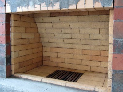

Метровый, точнее - 930мм. портал. В топочной части - 140-15Ошт. Еще около 100-110шт (макс.) на дымосборник. Куда еще умудряетесь воткнуть еще 200шт?
Какой высоты дымосборник у вас? Икак собран- тычками или ложками.? Если ложками- ненадёжная конструкция.И про заднюю стенку камина я уже писал -выкладывется тычками и толщиной в кирпич. А перемычка портала у вас из щелевого кирпича на шпильках- понятно для снижения трудоёмкости. В готовые отверстия проще шпильки вставлять. Не рассыпется от нагрева перемычка? Надёжнее -насверлить "дырок " в шамоте и поставить шамотную перемычку.
Будет "Мартен"- будет и тычёк, и перемычки прекрасно себя чувствуют, вот уже 30 лет.

]Будет "Мартен"- будет и тычёк, и перемычки прекрасно себя чувствуют, вот уже 30 лет.
Это своеобразная защита от неправильной эксплуатации. Перегревают топливник камина,в частности заднюю стенку,вот из-за этого возникают такие проблемы. Вот и приходится применять технологии строительства "мартенов". Происходят локальные перегревы в зоне горения -трещят кирпичи задней стенки камина.

А какой диаметр дымохода?
Будет ли обеспечена нормальная работа при подключении других отопительных приборов и каких?

СообщениеДобавлено: Пн 30 Июнь 2014, 07:00 Ответить с цитатойВернуться к началу
Интересно но автор не указал размер уже имеющегося коренного керамич.дымохода, совсем не факт что его хватит для портала 1/1м, возможно придеться уменшить до например 70/75см, а это совсем другой расклад, там и так дымоход не по центру и придеться изгалиться чтоб тяга была нормальная.
