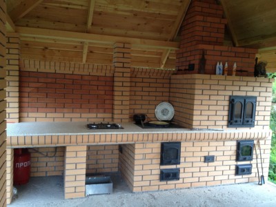

Три месяца думал писать или нет, решился. Решился написать «предостережение» о мастере, который «осчастливил» меня работай над моим комплексом барбекю. Если это письмо не в той теме, то уверен, администрация форума переложит его в нужный раздел. Долго расписывать не хочу, а коротко, так.
Не дожидаясь завершения работ «мастера» я выгнал. Причины были следующие: все швы в рядах не ровные, сборка «внутрянки» не аккуратная (все тяп-ляп), лицевой кирпич сильно испачкан раствором. Это по первости. В дальнейшем появились «щели» в швах, да так, что через них насквозь улица видна (фартук за столешницей) или в топке огонь! С этим я еще мог как-то мирится, но когда выяснилось что рамка дверей в духовку ходит ходуном! Задав вопрос – «почему так?» и получив ответ так получилось! И с этим «недугом» мне удалось самостоятельно справиться.
Самое печальное, что одна из топок (РП) при открывание сильно дымит. Из-за этого весь фартук над ней покрылся копотью.
Зовут данного спеца Сева, отчество Иванович. Нашел я его не сам, а через некого Владимира (бывшим десантником из Белоруссии представлялся, в почте фамилия Пранович) который появляется на данном форуме Его ник на форуме Володя222.
Моя тема в разделе «ищу печника» - «Ищу мастера для строительства комплекса барбекю. МО, Голицыно»
Как в дальнейшем мне было сказано Владимир этот просто «импресарио», который разными способами ищет работу и перераспределяет ее разным печникам (имея с этого %) Это со слов Севы. Правда я его даже и не увидел, поскольку не до начала, не в момент работы, не тем более после он у меня на «объекте» не появился. Еще остались их телефоны, Сева- 8(915)904-91-66, правда, он уже у меня к нему редко подходил, говорил, что - «банк достал по поводу кредита». Выбор печника, был, как мне казалось не с бухты-барахты, мне прислали работы, мы оговорили условия, цену и сроки.
Но начиная со сроков все пошло не так. Все это я написал по двум причинам,
1. Может это убережет кого-то.
2. Может, кто подскажет, что можно сделать с копотью. На «местном уровне», отмывать уже не получается, по этой причине я зашлифовал кирпич (смотреть уже на это не было сил)

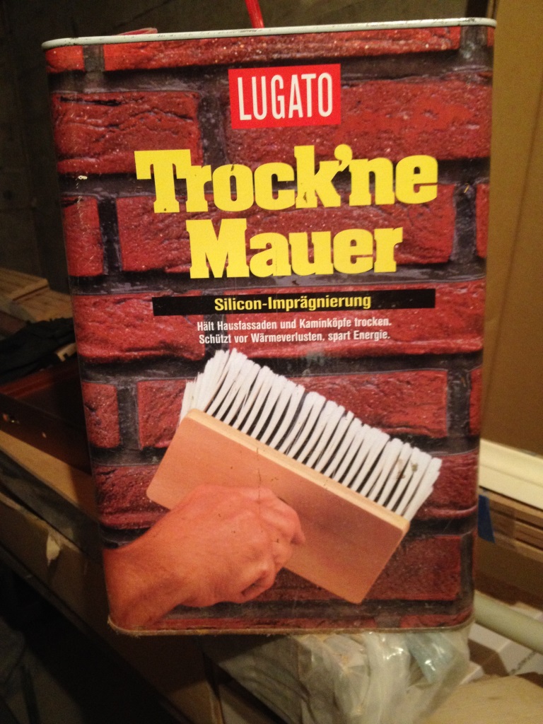

Теперь встал вопрос, чем покрыть отшлифованный кирпич, поскольку его поверхность стала значительно пористой. В хозяйстве есть силиконовая пропитка для камня (производство германии). Использую для покрытия кирпича от впитывания влаги (заборные столбы) фото прил. Конечно очень хочется понять, почему дымит, и устранить, но это….

Что и почему дымит это смотреть надо или фотки выкладывайте тут. Хотя уже и так понятно что наняли Вы шабашников.

Зря зашлифовали не поискав варианты.Типром отлично удаляет копоть.
Покрыть теперь из этой же серии гидрофобизатором с эффектом мокрого камня.
По поводу просмотра готовых работ - незнаю ни одного бывшего заказчика готового проводить экскурсии,как вариант дать контакты(опять же с их согласия)пообщаться по поводу работы печника.
У вас если устраивает внешний вид думаю косяки внутрянки можно устранить.

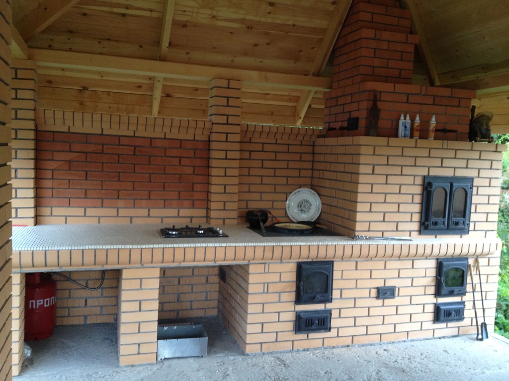

Я справлюсь и с этим, найдется человек который подскажет и поможет. Так было всегда. Наверное по этой причине многое умею делать сам. А из далека сейчас комплекс выглядит так (см.фото) Может еще какой печничок за свою работу выдаст, а может и «мои» «специалисты» похвастаются. Швы затерли, кирпич оттерли. Сегодня почти закончил оформление столешницы, завтра займусь за изготовление дверок. По дедовскому способу, без единого гвоздя, все на клиньях.

Вариант для начала один.Смотреть,что к чему и после этого уже можно что то разумное предложить .Есть желание - пишите ,звоните.
