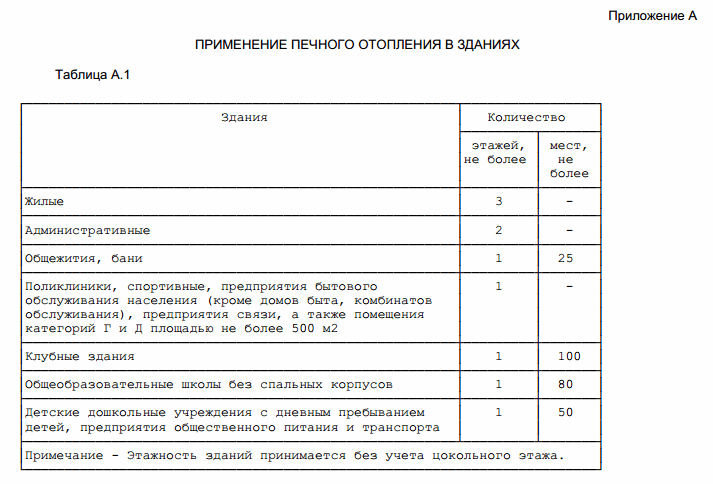

5.3. Печное отопление допускается предусматривать в зданиях согласно приложению А.
