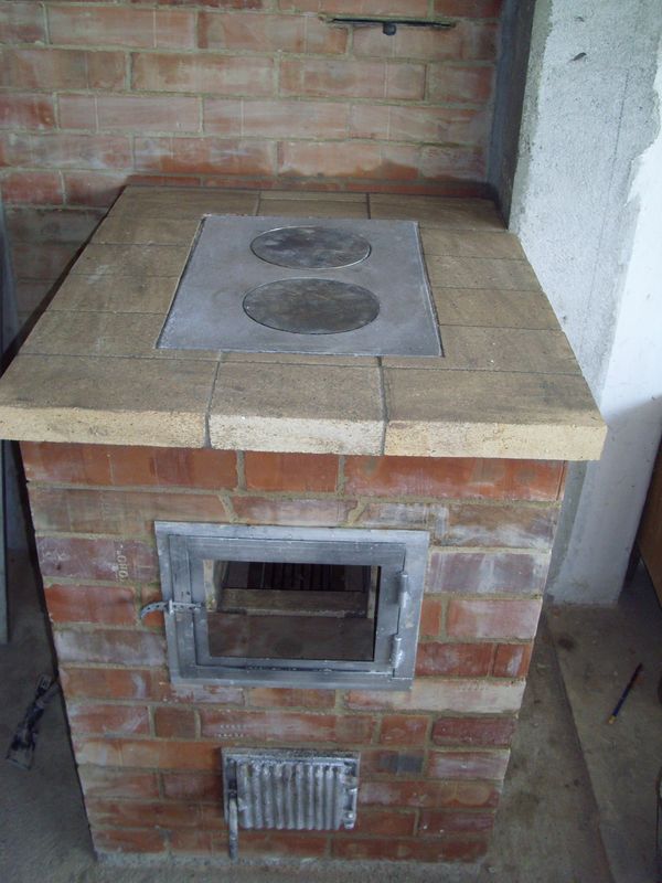

вот моя печь
 Размер файла:  80.28 КБ
 Просмотров:  963 раз(а)

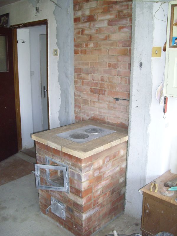

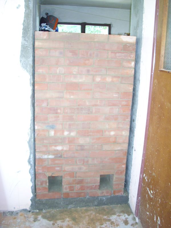

щиток
 Размер файла:  180.7 КБ
 Просмотров:  1954 раз(а)

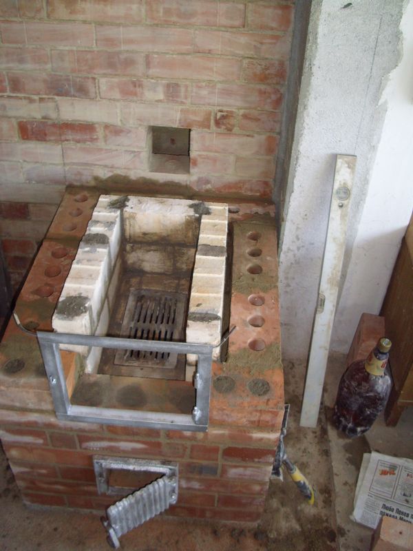

камера сгорания
 Размер файла:  85.69 КБ
 Просмотров:  890 раз(а)

Игорь 2
Сообщения: 1006
СообщениеДобавлено: Пн 6 Октябрь 2014, 21:47 Ответить с цитатойВернуться к началу
Владимир, а топку со щитком сознательно не перевязывали?

СообщениеДобавлено: Пн 6 Октябрь 2014, 21:55 Ответить с цитатойВернуться к началу
сознательно
Игорь 2
Сообщения: 1006
СообщениеДобавлено: Пн 6 Октябрь 2014, 21:57 Ответить с цитатойВернуться к началу
Владимир Блажев писал(а):
сознательно
Поделитесь мыслями.
СообщениеДобавлено: Пн 6 Октябрь 2014, 22:17 Ответить с цитатойВернуться к началу
камера сгорания
к.м.к. Surprised - напрасно не сделали перевал в топке и нижнее подключение к щитку Razz

СообщениеДобавлено: Чт 9 Октябрь 2014, 22:32 Ответить с цитатойВернуться к началу
Обсуждали эту печку чуть ниже, про перевал и хайло пониже, тоже подумал, не стал спрашивать, для себя решил поэкспериментирую. Ну и как она греет, греется? Там кстати были варианты доработок, не пробовали?
СообщениеДобавлено: Пт 10 Октябрь 2014, 09:23 Ответить с цитатойВернуться к началу
Плита должна греться лучше при верхнем хайле.
СообщениеДобавлено: Вс 12 Октябрь 2014, 06:46 Ответить с цитатойВернуться к началу
вот моя печь
щиток будет перегреваться напротив хайла. А вообще хайло маловатое.
