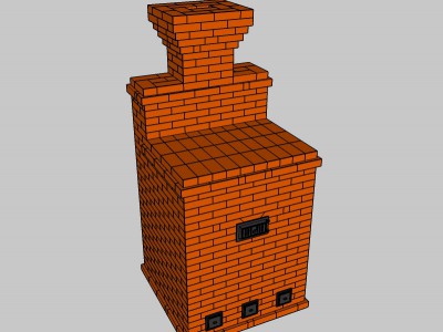

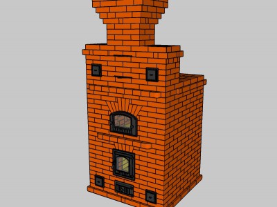

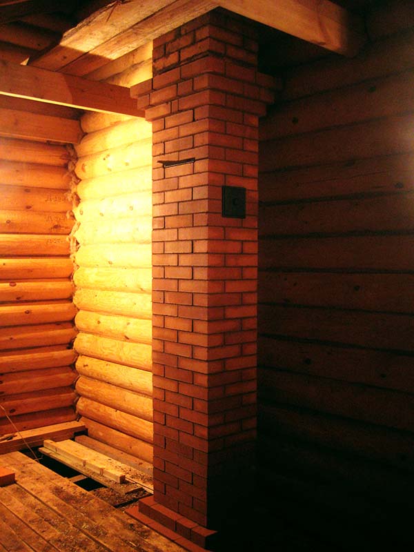

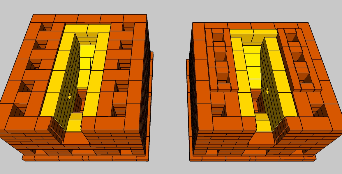

Всем здравствовать!
В общем-то это не совсем «Теплушка» в привычном понимании. Это нечто среднее между «Теплушкой» и противоточной отопительной печью с хлебной камерой.
Большая ХК в летнем режиме может использоваться как горнило Русской печи с той разницей, что в классической РП или «Теплушке» на определённых этапах приставной заслонкой закрывается устье, а здесь горнило объединено в одну камеру с шестком, который закрывается дверкой.
Проект воплощён, печь просушена и периодически эксплуатируется, а хозяин печки готов делиться своим опытом для общей пользы.
 Размер файла:  119.93 КБ
 Просмотров:  1355 раз(а)
 Размер файла:  122.74 КБ
 Просмотров:  1272 раз(а)
Александр Володин
Сообщения: 791
СообщениеДобавлено: Ср 19 Ноябрь 2014, 00:15 Ответить с цитатойВернуться к началу

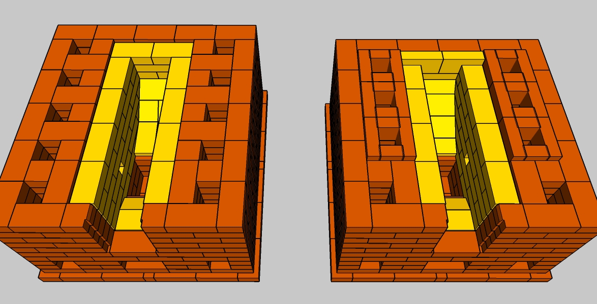

Проект был в двух вариантах:
1. Наружные стенки в полкирпича, внешние размеры в плане 5х5,5 кирпичей.
2. Стенки в 3/4, размеры 5х5.
Оба варианта, благодаря объёму внутреннего массива, имеют повышенную теплоёмкость, но первый вариант больше тепла аккумулирует внутри, а второй равномернее внутри и в наружных стенках.
Для разных условий могут быть предпочтительнее разные варианты, в данном случае был выбран второй.
Перегородки в опускных каналах увеличивают теплоёмкость и являются проводником тепла от топливника наружу, а в конструкции служат опорой с рёбрами жёсткости для свода горнила.
 Размер файла:  342.88 КБ
 Просмотров:  1331 раз(а)

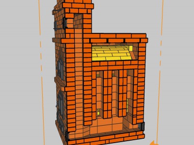

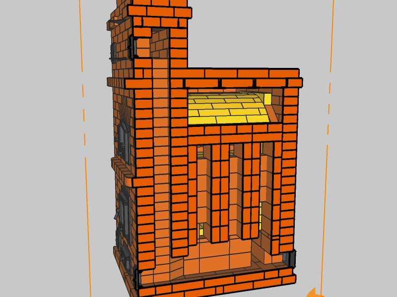

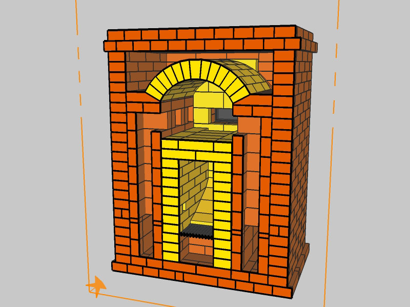

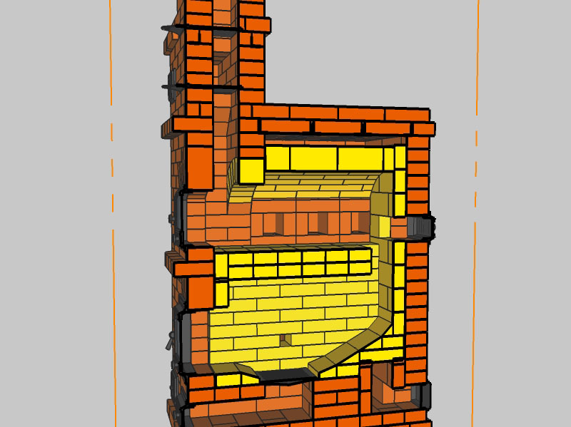

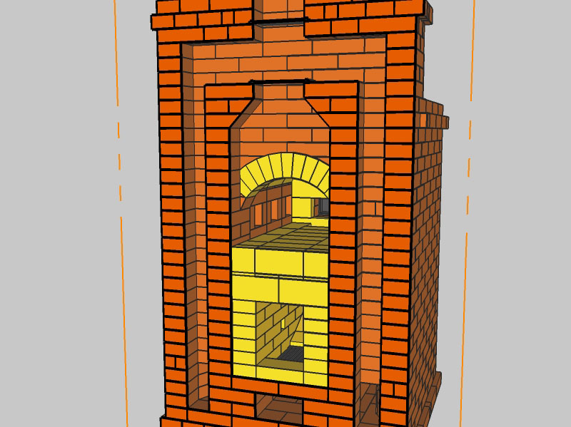

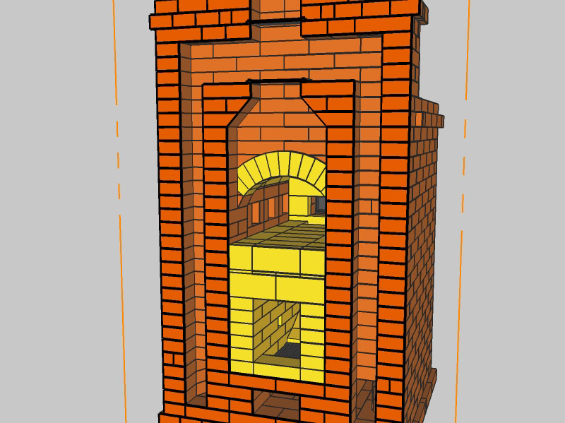

Вертикальные разрезы.
 Размер файла:  118.15 КБ
 Просмотров:  1380 раз(а)
 Размер файла:  117.99 КБ
 Просмотров:  1102 раз(а)
 Размер файла:  128.65 КБ
 Просмотров:  1323 раз(а)
 Размер файла:  136.55 КБ
 Просмотров:  1158 раз(а)

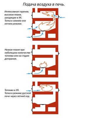

Для управления режимами топки и оптимизации условий горения предусмотрены основная задвижка и задвижка летнего хода (ЗЛХ), а так же возможность подачи первичного и вторичного воздуха через разные дверки.
 Размер файла:  71.99 КБ
 Просмотров:  1539 раз(а)

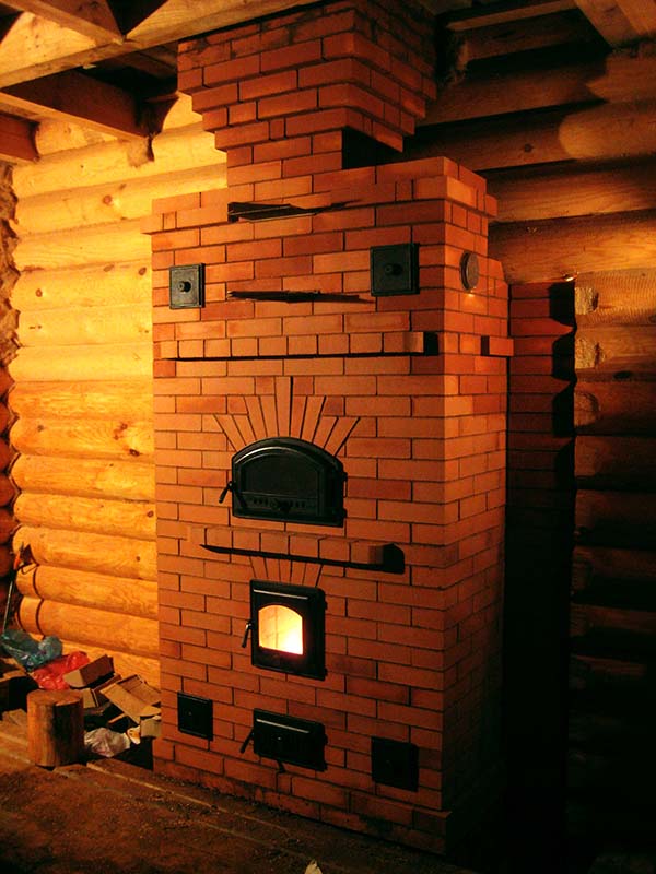

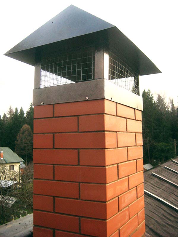

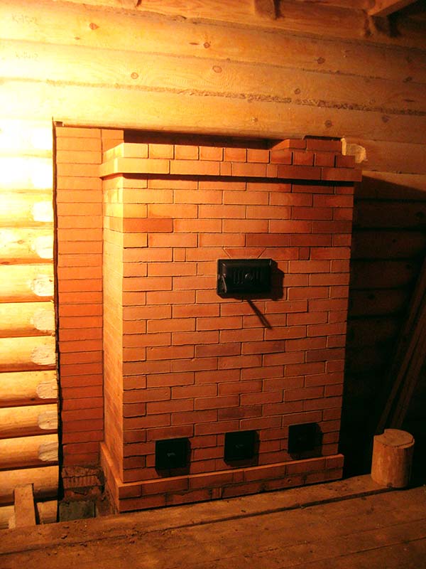

И фотографии того, что получилось.
 Размер файла:  97.23 КБ
 Просмотров:  1364 раз(а)
 Размер файла:  89.7 КБ
 Просмотров:  1234 раз(а)
 Размер файла:  85.16 КБ
 Просмотров:  1145 раз(а)
 Размер файла:  83.18 КБ
 Просмотров:  1081 раз(а)

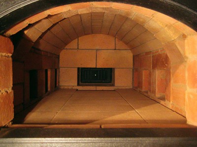

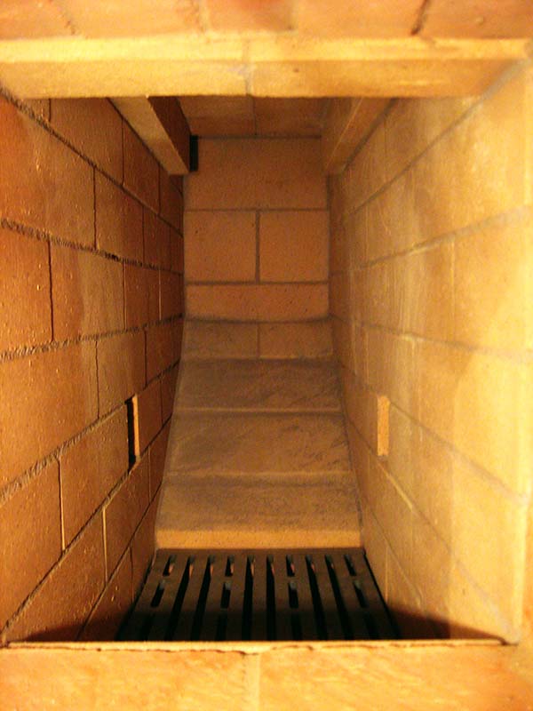

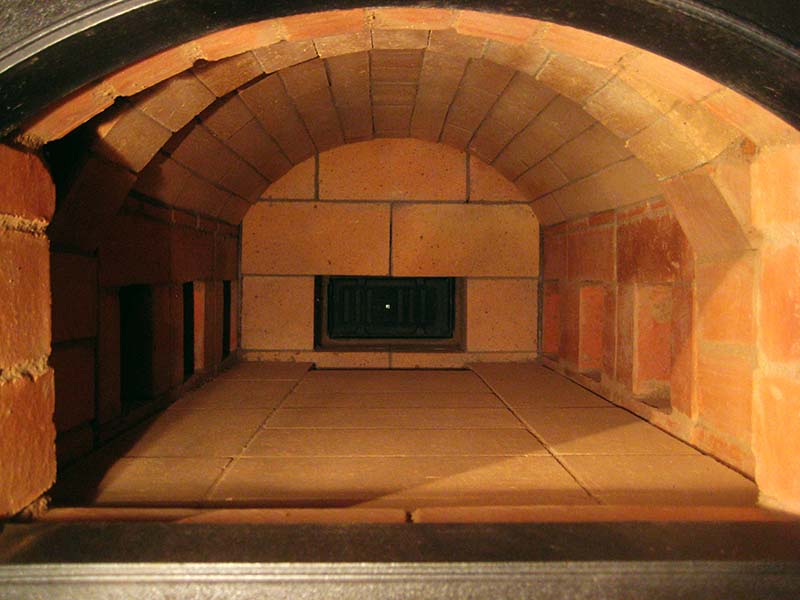

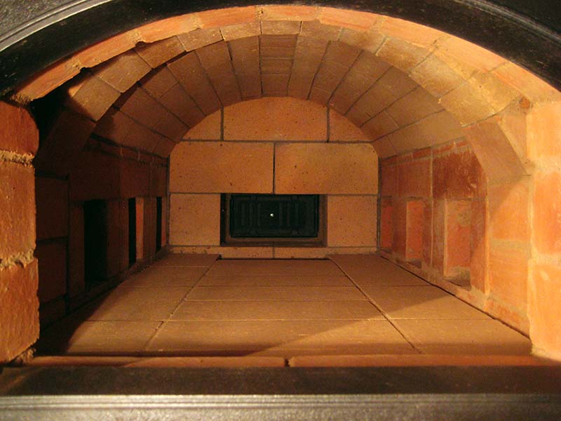

Топливник и горнило (ХК).
 Размер файла:  71.69 КБ
 Просмотров:  1222 раз(а)
 Размер файла:  75.23 КБ
 Просмотров:  1275 раз(а)

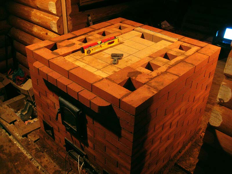

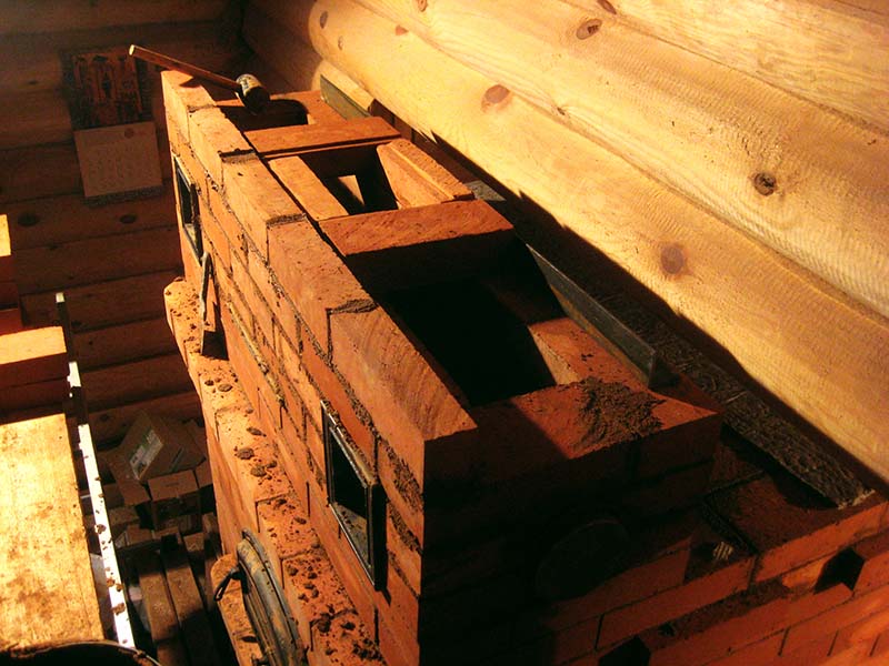

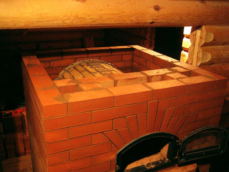

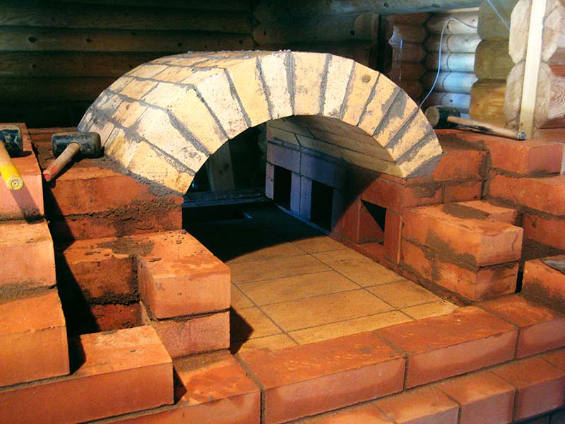

Этапы воплощения.
 Размер файла:  91.38 КБ
 Просмотров:  1322 раз(а)
 Размер файла:  99.87 КБ
 Просмотров:  1263 раз(а)
 Размер файла:  79.11 КБ
 Просмотров:  1241 раз(а)
 Размер файла:  102.26 КБ
 Просмотров:  1246 раз(а)

Поздравляю, хорошая работа, интересная подача вторичного воздуха. Вопросик к Вам по "вторичке" - не выхолаживает ли она во время работы горнило? Я так понимаю, чтобы пользоваться именно таким решением подачи "вторичного" воздуха, хозяин печи вынужден будет 2 часа во время топки тщательно поддерживать большую интенсивность пламени в топливнике. Интересно узнать подробности о температуре в горниле с ним и без него.

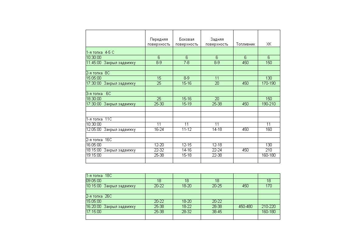

Здравствуйте!
Осенью 2013 года мы с женой стали счастливыми обладателями обсуждаемой печки.
У нас деревянный, двухэтажный дом в СНТ , в Подмосковье. Предполагаем отапливать две комнаты 24 и 16 м2 на первом этаже. Остальные комнаты на первом и втором этажах будем отапливать при помощи твердотопливного котла через водяные радиаторы. Начать решили со строительства печи. Нам с женой хотелось, чтобы печь отапливала часть дома и чтобы в ней можно было готовить. Мы хотели печь, которая бы аккумулировала тепло в процессе топки, а потом бы долгое время его отдавала. Зимой планируем использовать вместе с кирпичной буржуйку, для быстрого прогрева помещения. В дымоходе печи для дымохода буржуйки предусмотрено заглушенное самоварником отверстие.
Зимой, приезжая по выходным сушили печь. Топили понемногу. К концу зимы процесс был завершен. Изменился цвет кирпичей и перестал появляться конденсат на чугунных дверцах прочисток и самоварнике.
С началом весны стали топить больше. Если печь остывшая, то топим с открытой задвижкой летнего хода. Прогреваем закладкой из 7-8 поленьев. Они прогорают примерно за час. Поддувало топливника в начале открыто, а после того как дрова разгорятся, я его прикрываю — оставляю небольшую щель.
alexeylz
Зарегистрирован: Ср 19 Ноябрь 2014, 22:23
Сообщения: 7
СообщениеДобавлено: Ср 19 Ноябрь 2014, 22:43 Ответить с цитатойВернуться к началу
Через час, топим второй раз. Закладка 10 поленьев. В начале задвижка летнего хода немного приоткрыта.Когда дрова хорошо разгорятся, закрываем ее.
Вторая закладка прогорает тоже примерно за час. Температура в хлебной камере повышается до 190-200градусов. Если не подтапливать больше, то температура в хлебной камере будет постепенно понижаться и через 3-5 часов составит 120-130 градусов.
После второй топки температура поверхности печи ощутимо повышается. Летом через час после того, как закрыта задвижка, температура в области хлебной камеры и задней стенки составляет 35-40 градусов. Температура боковых стенок - 28-35 градусов. На боковых стенках самое теплое место в районе противопожарной разделки.

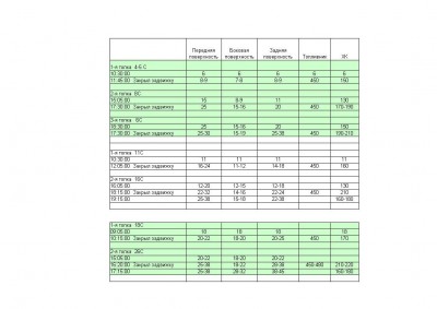

После второй топки можно варить суп, запекать мясо, готовит все что угодно в чугунке. Как мы убедились, пироги лучше печь при температуре не менее 200 градусов.
Летом в нашем СНТ несколько раз отключали электричество. Один раз на весь день. Так как мы пока пользуемся электрической плиткой, то печь очень здорово нас выручила. Мы все в ней готовили.
Третий раз мы топили не часто. Обычно закладка 7-8 поленьев. При этом температура в хлебной камере поднимается до 210-220 градусов.

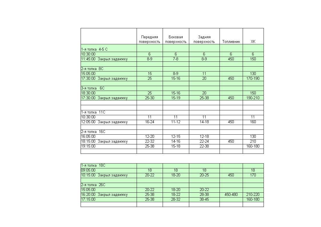

Думаю будет интересно посмотреть результаты измерения температуры поверхности печи, сделанные летом и осенью.
 Размер файла:  72.35 КБ
 Просмотров:  1506 раз(а)

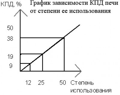

Не великовата ли печка?
КПД печи зависит от степени его использования... у Вас печь будет работать не наполную мощность. Из результатов исследования финских специалистов (Кари Мякеля) следует, что если для отопления жилого дома выбрана отопительная система мощностью например 8 кВт и КПД 78%, а эксплуатируется на четверть мощности (2 кВт), то её КПД составит всего 20%. Поэтому расход топлива увеличивается более чем в 5 раз по сравнению с теоретическими расчетами.
На каждые 10 квадратных метров отапливаемой площади требуется 1 кВт, при средней высоте потолков в помещении 2,5 метра.
Для Вашего помещение размером 40 кв.метров, потребуется печь, всего лишь, с мощностью 4 кВт., т.е размер печи в плане 4х4 кирпича (1х1 метр) высотой 2 метра.

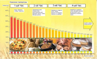

Для удобства пользования ХК используйте график.
 Размер файла:  17.36 КБ
 Просмотров:  1065 раз(а)
 Размер файла:  418.99 КБ
 Просмотров:  1732 раз(а)
О дверке сзади горнила. Насчёт нужности вторичного воздуха в горниле я не уверен. Может быть, если заправить топливник под завязку, когда дрова хорошо разгорятся, стенки и хайло подогреются и горнило заполнится пламенем, тогда ВВ может улучшить горение летучих в горниле. Но в большинстве случаев, скорее всего этого не понадобится, поскольку топливник достаточного размера, чтобы догорало в нём. Если пламя умеренной высоты, дополнительный воздух из вторичного превращается в паразитный, открывание этой дверки только охлаждает печь.
Эта дверка может пригодиться для удобства чистки опускных каналов через горнило.
Ещё одно её назначение в следующем:
Поскольку дом будет использоваться как дача, а печь сильно теплоёмкая, придётся долго ждать, когда печь выйдет на режим, начнёт отдавать тепло и прогреет комнаты. В гостиной это решается топкой буржуйки, а в спальне, которая сзади, буржуйки нет. Вот тут и может выручить задняя дверка. После полного прогорания углей и закрытия задвижки можно в спальне открыть эту дверку и нижние прочистки. Тепло изнутри печки интенсивно пойдёт наружу, по принципу, как в банной каменке, и спальня прогреется быстро. Свод горнила при этом не остынет. На всякий случай, чтобы не попахивало дымком, перед этим можно проветрить печь через ЗЛХ.
SlavaZ писал(а):
Предположу, что засыпку свода не делали и клиновые кирпичи при нагреве должны свободно гулять вверх
Да, засыпки нет. Свод утеплён слоем асбеста в 20-25 мм. Это для того, чтобы горнило прогревалось быстрее и дольше не остывало и чтобы в летнем режиме не греть перекрышу и, соответственно, помещение. Сзади печи комната небольшая и для её отопления достаточно мощности стенок ниже горнила, которые греются в зимнем режиме. Для других условий можно было бы сделать засыпку.
Александр, всё правильно, но:
Во-первых.
Основная рабочая часть печи ниже 2 метров, причём верхние ряды и перекрыша имеют далеко не стандартную мощность.
Помещение выше 2,5 метров. И указанная площадь не совсем замкнутая. Тепло ещё может расходиться через двери в другие комнаты и через лестницу на второй этаж.
Во-вторых.
Печь высокой теплоёмкости можно топить на полную мощность без опасения перегреть помещение, поскольку тепло она отдаст постепенно. Например большую русскую печь в небольшом помещении просто топят не два раза в сутки, а раз в двое суток.

Александр Шалагин писал(а):
[Для удобства пользования ХК используйте график.
Спасибо! Я им и пользуюсь. Мне очень нравится готовить в печи, на мой взгляд сильно время экономится , ну и вкусно все получается.
