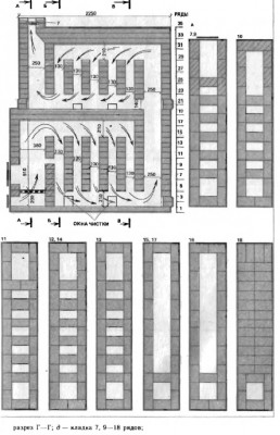

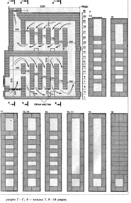

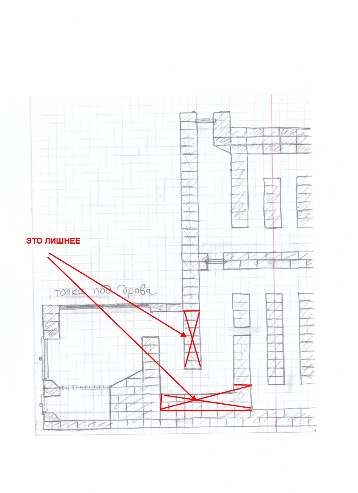

Есть схема отопительной печи мощностью до 7,1кВт.
Мне необходима печь такой мощности и конфигурации , но с варочной плитой, для отопления гаража 45м2 потолок 2,70м. Хочется обсудить вариант переделки данной типовой печи. Свои "соображения" я изобразил, прошу критиковать!

СообщениеДобавлено: Ср 24 Декабрь 2014, 00:26 Ответить с цитатойВернуться к началу
Нужна именно такая длинная?
Kirillscb
Зарегистрирован: Вт 23 Декабрь 2014, 23:06
Сообщения: 74
Регион: Украина
СообщениеДобавлено: Ср 24 Декабрь 2014, 01:11 Ответить с цитатойВернуться к началу
Да, мне было бы неплохо сделать ее еще длиннее - помещение топить большое, а по ширине надо вписаться в 51см!
СообщениеДобавлено: Ср 24 Декабрь 2014, 07:06 Ответить с цитатойВернуться к началу
для такого 2м-го щитка нужен большой мощный топливник, футерованный обязательно и желательно без плиты.а значит больше чем 51см. К тому же в гараже как правило стены не такие теплые как у дома, будут промерзать и даже этой печи не хватит.Не проще ли Буллерьян какой нибудь вставить, и места занимет менше.
Игорь 2
Сообщения: 1006

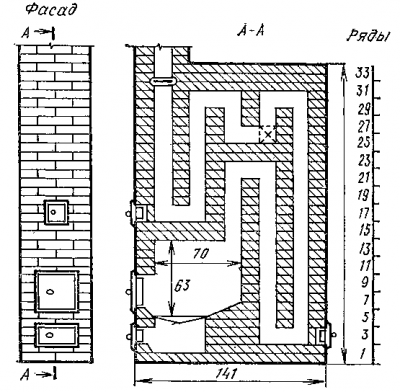

СообщениеДобавлено: Ср 24 Декабрь 2014, 10:37 Ответить с цитатойВернуться к началу
Если всё же соберётесь делать.
 Размер файла:  309.92 КБ
 Просмотров:  751 раз(а)
СообщениеДобавлено: Ср 24 Декабрь 2014, 10:46 Ответить с цитатойВернуться к началу
В длинном щитке понадобится прочистных дверок по 1-ной на каждые 75 см длины горизонтального канала.
По схеме - подвёртки в колпаках д.б. на ряд выше подвёртки в подъёмный канал.
Confused где-то тема была про щитки...

Эти рассечки можно вообще не ставить. Да, уменьшится площадь тепловоспринимающей поверхности, но и время прогрева снизится. Зато никаких проблем с засаживанием и чисткой. Smile
СообщениеДобавлено: Ср 24 Декабрь 2014, 13:11 Ответить с цитатойВернуться к началу
Можно, если снижение теплоёмкости кирпичной кладки допустимо, к.м.к. - не эффективно с т.з. уменьшения интервала между протопками Sad
Как отсутствие рассечек внутри колпака повлияет на время прогрева наружных кирпичей на плашку? Surprised , к.м.к. - лишено логики Sad
"Засаживание" это к неполному сгоранию пиролизных газов Shocked - дайте достаточно воздуха на горение и будет Вам счастье Very Happy

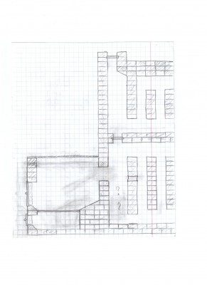

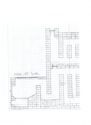

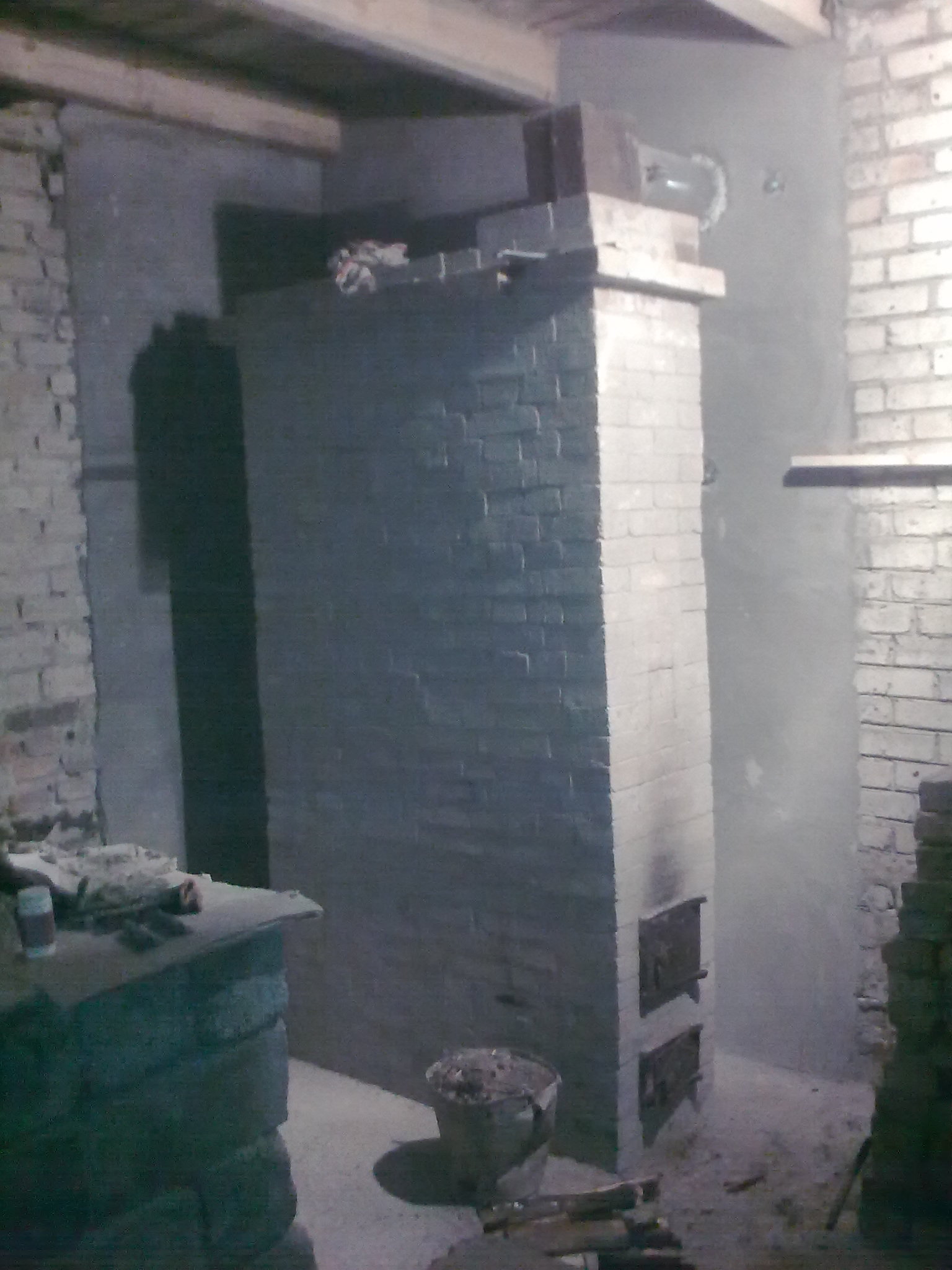

Спасибо за советы Андрей Алексеевич и Игорь! Думал, что никто вообще не отзовется. Хочу рассказать о проблеме подробнее.
Я сложил в гараже (размер гаража: площадь 45 м2 потолок 260см*285см(наклон к воротам) яма 10м3 открытая, стены в кирпич (марка ШБ5), перекрытия деревянные, в дальнейшем стены и потолок будут утеплены) печь прямоугольную отопительную типовую, ее схему привожу ниже размер соответственно 5,5*2кер.
Данную печь опробовал - работает отлично + экономная, за 2- 2,5 часа равномерно разогревается, потом часов 15 остается теплой, но вот беда - ЕЁ НЕ ХВАТАЕТ - при температуре внешней среды -10С в гараже, с учетом, что яма тоже греет, температура +8С, вывод один - было бы таких печи две, то после утепления в гараже можно было бы жить!
Печь топил дровами - сосна. Мусор, отработку и тому подобное в печи жечь не собираюсь. Почему выбрал именно печное отопление - 2 часа протопил и 12 часов работай, печь в отличии от буржуйки в гараже намного безопаснее, я из кирпича шб5 гараж построил и еще куча осталась и динасового пол тысячи!
Ниже привел переделанную по совету Игоря схему печки.
Еще если можно подскажите, можно ли приведенную мною печь построить длиннее на 2 кирпича? Соответственно добавив, скажем от центра, по пару рассечек в верхнем и нижнем колпаке. Не начнут ли газы переохлаждаться? Потянет ли печь такие изминения?
Переделка по совету Игоря

Печь, что я построил
Зачем? Если будете строить в тех размерах, что указали , то у Вас активной площади получается 9 квадратов. Единственное неудобство (или удобство) наличие настила. Да от него очень быстро получите тёплый воздух, но это то тепло, которое нужно для прогрева массива печи. Следовательно топить придётся подольше в сильные морозы, если печь не используется постоянно. Поэтому ОБЯЗАТЕЛЬНО топку футеровать огнеупорным кирпичом.

СообщениеДобавлено: Ср 24 Декабрь 2014, 23:52 Ответить с цитатойВернуться к началу
Две печи мне ненужны, т.к. я живу на Донбассе и морозы в -30С здесь большая редкость. Температура зимой обычно не опускается ниже -25С, декабрь зачастую малоснежный с плюсовой температурой днем, сильные морозы как правило довольно кратковременны и бывают с января до середины марта.
Печь которую я построил буду разбирать и на ее месте строить новую.
Да, кстати, печка на фото вся построена из шамотного и динасового огнеупоров, тольно у кирпича размер примерно 230*110*65.
Когда буду ложить новую печь, то топливник выложу полностью из шамотного кирпича нормального размера, а щиток из кирпича марки 100 и 150.
Пожалуйста, если не трудно, дайте оценку моему второму рисунку. Будет ли с таким топливником работать эта печь?
