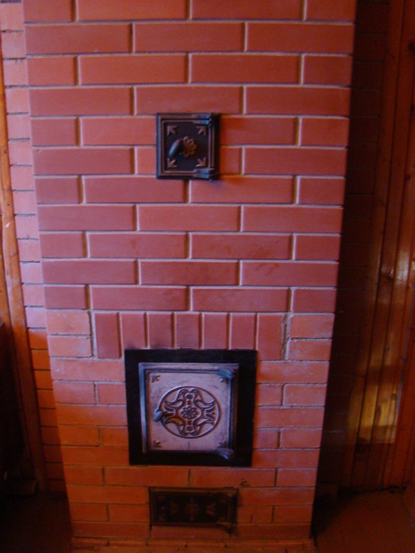

Furby писал(а):
Вы в полной уверенности это заявляете? Печники знают?
Ну вот, всё вроде бы перевязано - а они порастрескались.
А если неперевязанные 3 шва нетреснутых показать - то никто не поверит что печь усиленно пашет. С треснутыми дело лучше обстоит (в плане поверить).
то, что Вы показали на фото, в первую очередь не следствие перевязки, а безграмотность печника (!)
Так, над варочной плитой стенка просто опустилась - нет опоры, а вертикальные швы говорят о локальном перегреве и, в первую очередь, большой скорости ДГ. Про косяк обустройства "замка" над топочной дверцей даже говорить не буду.
Все Ваши суждения о допустимости применения могут удовлетворить только вас самих, но никак не эксперта, при вынесение вердикта о правильности конструкции печи, например, в суде. Освежите в памяти экспертное заключение по известной печи. Нет перевязки - печник нарушил. Так что, думайте сами.

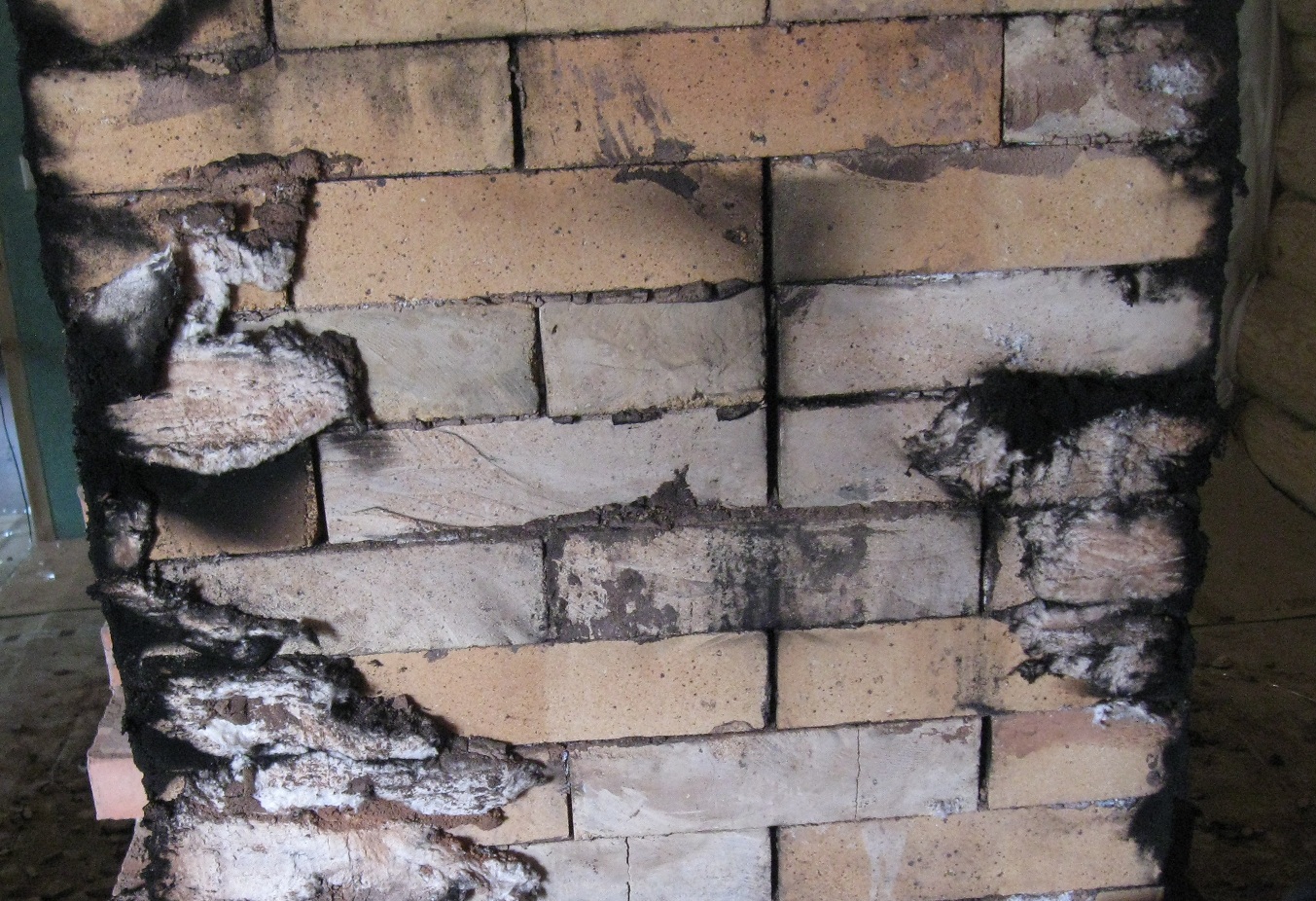

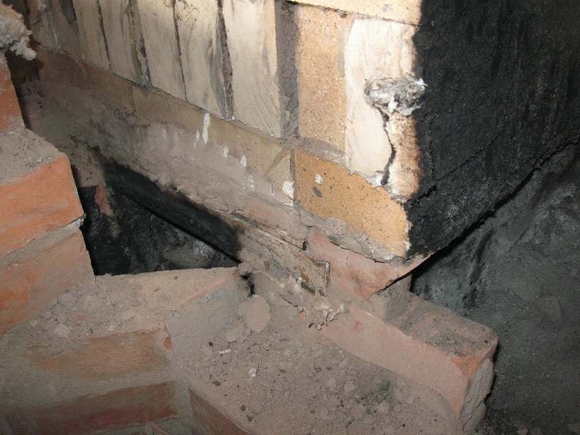

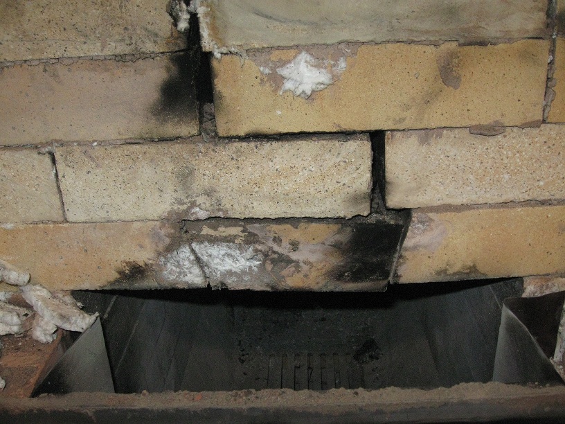

СообщениеДобавлено: Пт 11 Ноябрь 2016, 19:41 Ответить с цитатойВернуться к началу
повезло, сгореть не успели
тут вам и перевязки,тут вам и уголок,на котором вес всей топки и хк
тут вам и дверца

а потом спрашиваем - почему по внешнему контуру трещины?
да потому

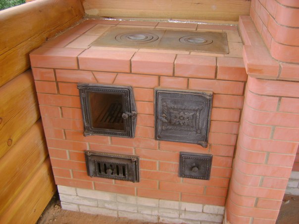

Sad Имел виду в этих местах 3 шва выскакивают рвет бывало не раз стал ватой каолиновой забивать фасада 2 см глино-песчанный раствор. А так неосознанные часто встречаются варочных печах типа Шведки между дверкой и духовкой столбик 3-4 ряда .

Сообщения: 3220
СообщениеДобавлено: Сб 12 Ноябрь 2016, 00:07 Ответить с цитатойВернуться к началу
В небольших размерах печей фото с инета столбик между дверками получается без перевязки ? так ведь к чему отнести как квалифицировать .

Сообщения: 6390
СообщениеДобавлено: Сб 12 Ноябрь 2016, 07:52 Ответить с цитатойВернуться к началу
Это не можно считать не перевязкой. Да и столбик в таких случаях желателен в кирпич шириной.
Да-а-а-а на фото полный отстой в противопожарном плане.

СообщениеДобавлено: Вс 13 Ноябрь 2016, 12:31 Ответить с цитатойВернуться к началу
полкирпича над духовкой как висит? на шпильках? Smile или на уголке?Surprised
Ведь всегда есть возможность клиновидный поставить...
Верхний ряд поставлен абы как...
