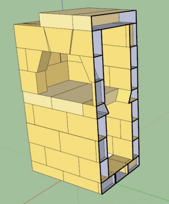

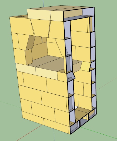

Всем доброго вечера!
Скоро настанет очередь переделки русской печи под другой вариант. Сейчас нахожусь в поиске (разработке) варианта печи с ХК+лежанка. Сделал вариант топки, может (если будет настрой и время) посмотрите на досуге и покритикуете? Smile
И еще хотел такой вопрос уточнить. На просторах интернета видел вариант стяжки шамотного кирпича металлической шпилькой. На сколько это применимо в топках? Может кто работал с таким вариантом какие результаты?

А дальше как? Куда ДГ пойдут после ХК? Как будет устроена лежанка? На мой взгляд в том, что выставили (картинки), надо поднять под топки от колосниковой решетки к задней стенке с небольшим уклоном вверх - лучше будут догорать угли. Нижний срез выхода ДГ в лежанку поднять на угол подъема пода. А дольше надо смотреть что вы задумали! Smile
Доброго вечера!
Тему начинал здесьhttp://forum.stovemaster.ru/viewtopic.php?t=9145&start=140
Просто здесь обсудить решил чисто топку...
Юрий

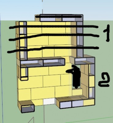

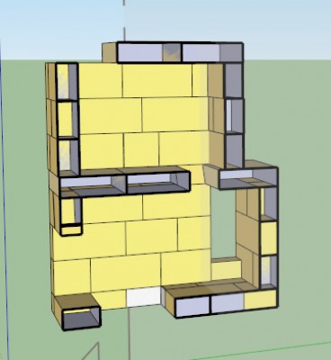

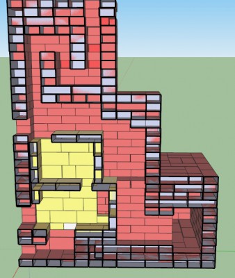

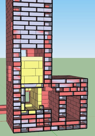

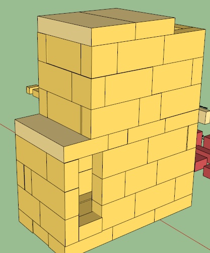

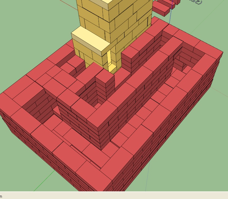

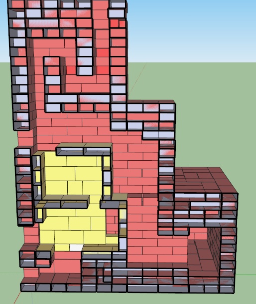

Всем доброго вечера! Переработал под топку и остальное, вот что получил на выходе...

1.во первых саму топку я б сделал повыше, есть опасность что горение будет продолжаться и в ХК, бо места горению маловато. а в ХК будет не хватать воздуха ...Когда перекрыто плитой то этого не происходит и всё рвет в лежанку.У вас же --есть дырка в ХК.
2. в связи с этим хайло приподнимется, а что б попасть в лежанку придется и лежанку поднимать. . в классич. схеме с лежанкой, в топке имеется перевал и подвертка , а подвертка как правило низко что позволяет после нее нырнуть в лежанку и сама лежанка при этом может быть невысокая. у меня как правило 8 рядов-около 70см и на нее можно сесть-лечь без доп.прспособлений.
3. левее хайла("топка 6") некая полость, есть опасность что там будет недогрето. и сама лежанка должна пополам делиться продольной перегородкой а не как у вас, -будет перегрев первого горизонтального канала и недогрев другого что пошире. т.е. чем шире канал-больше его объем -тем он менше греется и наоборот, поэтому по идее у вас наоборот первый канал что у хайла должен быть шире чем второй но для удобства перекрытия делаются одинаковыми.
Высокость лежанки приведет к тому что будет греться лишь верхние ряды с ее перекрышей а низ мягко говоря прохладный.
Я так понимаю от плиты с варочной камерой отказались в пользу корочки?
Это нормально...просто с плитой всё это дело упрощается, и вы к тому же не печник со стажем

СообщениеДобавлено: Пн 14 Декабрь 2015, 23:23 Ответить с цитатойВернуться к началу
Доброго вечера многоголосому форуму Smile !
Доброго вечера internet_pechnik!
По вопросу Ваших предложений :
1. Нет желания перекрывать плитой по той причине , что ДГ сразу пойдут в лежанку и мы получим максимум обогрева комнат. Изредка (например весной и не поздней осенью) хотелось бы слегка протопить и при этом чего нибудь испечь в ХК.
2. По вопросу хайла надо подумать над классикой. Увеличить длинну топки на уровне и сместить выход из лежанки в полость которая рассматривалась в 3 пункте. На месте теперешней стены сделать перевал.
3 Замечание по горизонтальным каналам принято и будет переделано, как предложено. По вопросу высокой лежанки и прогрева только верха. Может есть резон сделать перевалы прижимающие дымы к низу на уровень 2 рядов, где нибудь в середине и на выходе горизонтального канала (получим небольшие колпаки)?
И к вопросу
. Так все когда то с чего то начинали, спотыкались и падали , просто некоторые шли дальше а некоторые бросали это дело. Моя же цель помочь любимой теще по хозяйству , а буду ли я впредь печником со стажем .... Ну это как карта ляжет Smile пока это интересно Smile
Юрий
СообщениеДобавлено: Вт 15 Декабрь 2015, 07:22 Ответить с цитатойВернуться к началу
И к вопросу
1. При классич.схеме топливника как правило есть летний ход, регулируя который можно оставить лежанку в покое или греть чуть-чуть. ну а приготовить можно и в варочной камере над плитой, и даже спечь че-нить.Правда без корочки.(зато чистенько всё)
3. это не перевалы а подвертки. Колпаки вообще недолюбливаю а тут они будут выхолаживать ДГ, там вечно сажа скапливается которую вечно проблема достать. Ну и на тягу это влияет сильно. Привык колпаков избегать.Тем более вы всераво не перекроете лежанку не устроив подвертки хотя бы в один ряд на входе и выходе из лежанки.Короче категоричным не буду, может наоборот чужими руками узнаю как там будет работать.шкурный интерес Smile
Так ведь именно так и зарабатывается стаж. Кто скажет что у него на первых порах никогда не было косяков пусть первым бросит в меня камень. Smile

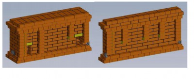

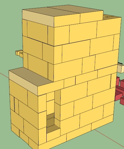

1. Если рассматривать вариант плиты и летнего хода то можно не заморачиваясь брать http://air-hot.ru/index.php/pechiikaminy/otopitelnovarochnyepechi/89-shvedka-lezanka. Единственное что нужно будет доделать так это двери навесить закрыв плиту. А моем же варианте я даже пока и не знаю куда пустить ДГ таким образом, чтоб не сделать сборник
сажи над шамотом.
3. Ну конечно же подвертки Smile вариант же лежанки с подвертками так же указан в ссылке по 1 пункту. Не понятен 1 момент в этой лежанке. Увеличение размеров вверху и внизу нужно для красоты или преследует какие то технические цели? И во втором ряде сверху кирпичи вываливаться от нагрузки не будут?Как то хлипковато все. Sad

13 рядов, высоковато. 3 ряда перекрыша тоже наверно лишка. Ну и эти колпачки, по мне так перебор.
СообщениеДобавлено: Вт 15 Декабрь 2015, 13:35 Ответить с цитатойВернуться к началу
ну это такая рановидеость. Я кпримеру тоже лежанку перекрываю двумя рядами, если тремя то уж сильно долго грееТся. В три ряда -это когда топливник в лежанке. И колпаки эти тоже перебор. Сажесборники. Если б лежанка одна и всё.выход в трубу тогда да ,но хоцца ж еще и после нее чета нагреть
Уширения (роспуск) кладки делается конечно для красоты особенно когда это перекрыша печи а не лежанки. Ну и так удобнее перекрывать где нужно обеспечитт несовпадение швов(разбежка), впротивном случае надо по краям половинки вдоль ложить

СообщениеДобавлено: Вт 15 Декабрь 2015, 22:32 Ответить с цитатойВернуться к началу
Валер рисунок лежанки был чисто для того чтобы продемонстрировать вариант колпаков. Но благодаря мыслям со стороны от колпаков видать откажусь Smile
2 ряда перекрыши тоже принято. Согласен что долго будет греть, но с другой стороны может и отдавать долго будет?
internet_pechnik прорабатываю деление лежанки перегородкой буду центровать, так действительно удобно. Топку делаю с перевалом и подверткой но есть вопрос, на сколько реально нужно поднимать по высоте перекрышу топки?
Побегал немного по интернету посмотрел фото встречаются и с таким же вариантом по высоте как у меня и вроде огонь видел в самой ХК. В чем здесь опасность и подвох?

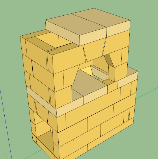

internet_pechnik то есть предлагаете упростить конструкцию...
то что под 1 убрать а то что под 2 заделать и все расширить на 0,5 кирпича? и всю эту красоту убрать за дверку со стеклом?
Ну так прошлая печь у меня уже используется как варочная в таком варианте
одно что пироги пока не делал Smile а так все каши, капусты холодцы уже варились.
Хоцца слегка по другому. А высоту предложенной топки в первоначальном варианте я так понимаю можно не увеличивать?
Юрий

Пробежался по форуму по вопросу высоты топки до ХК получил расстояние от 350 и выше...
Юрий
СообщениеДобавлено: Чт 17 Декабрь 2015, 07:45 Ответить с цитатойВернуться к началу
да можно не увеличивать, тока надо наверно хайло побольше или два хайла ну чтоб там в хк всё выгорало без проблем. Не делал так просто.
В любом случае будет интересно когда сравните то что получицца с тем как было когда топку использовали в качестве хк. Есть подозрение что вам получившееся не очень понравится.

СообщениеДобавлено: Чт 17 Декабрь 2015, 09:37 Ответить с цитатойВернуться к началу
Всем доброго утра!
internet_pechnik , когда использую топку как ХК вопросов больших нет...
Теща говорит что чугунок чистый без сажи. Я так понимаю что есть вариант в том что в ХК будет много сажи? Но опять же как я понимаю по температурному режиму вопросов быть не должно все будет прогреваться как надо.
