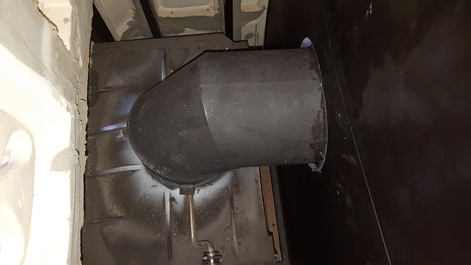

СообщениеДобавлено: Пт 13 Май 2016, 14:30 Ответить с цитатойВернуться к началу

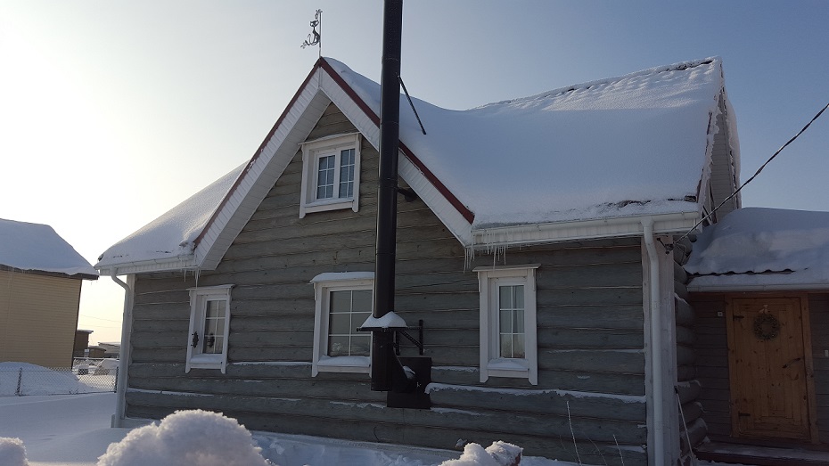

Вид дымохода снаружи.
 Размер файла:  139.01 КБ
 Просмотров:  1003 раз(а)

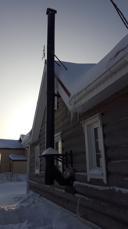

СообщениеДобавлено: Пт 13 Май 2016, 14:35 Ответить с цитатойВернуться к началу
Общий вид снаружи.

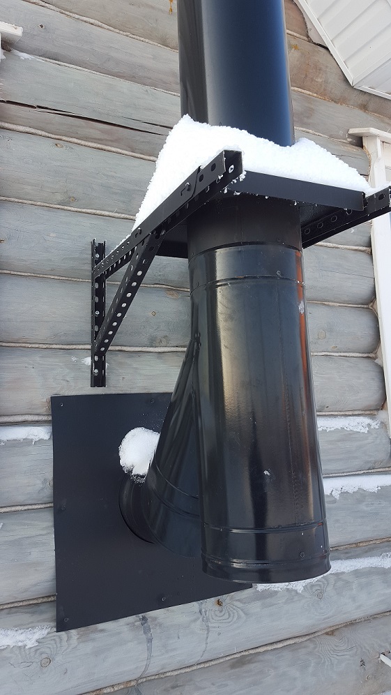

СообщениеДобавлено: Пт 13 Май 2016, 14:36 Ответить с цитатойВернуться к началу
Тройник

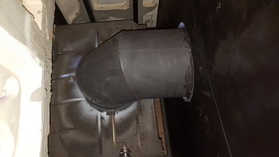

СообщениеДобавлено: Пт 13 Май 2016, 14:37 Ответить с цитатойВернуться к началу
Подключение печь камина, холодная пробка.

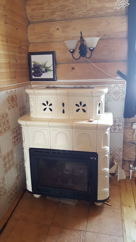

Сам печь камин

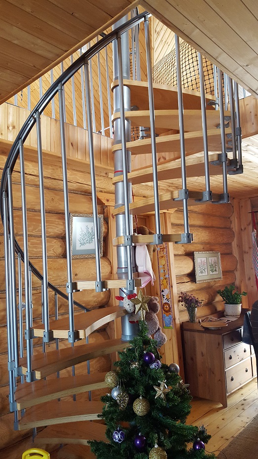

СообщениеДобавлено: Пт 13 Май 2016, 14:38 Ответить с цитатойВернуться к началу
Лестница, для отсечки второго этажа перекрыть нет возможности.

СообщениеДобавлено: Пт 13 Май 2016, 14:51 Ответить с цитатойВернуться к началу
Зря стартовым разгонным метром пренебрегли.Сразу загнули в трубу Sad
Тягу проверить можно с улицы через заглушку.Трубу высоко подняли.Может тягу сбивать восходящий поток по обратной стороне крыши
СообщениеДобавлено: Пт 13 Май 2016, 14:56 Ответить с цитатойВернуться к началу
Да тут вы ещё и трубу на улице установили. Это конечно возможно, но она зимой и да же в ветренную погоду сильно переохлаждается. Такие трубы желательно делать в утеплении 100 мм. Сейчас такой тип установки часто встречаю в садоводствах. там приезжают в основном летом, да и денег нет у людей. И печники идут на поводу у заказчика. Как им скажут так и делают, хоть через подвал. Но забывают что за мастером слово. С такой трубой всё возможно. Вообще не будет тянуть в мороз или ветер. В ветер точно выхолаживается. Утепления не хватает. Дымоход должен быть в тепле. Это как то более правильно. В книжках да же пишут. Добавлю ещё копеечку. Странный оголовок. Поставте нормальный оголовок типа дефлектор. (института ЦАГИ а не подделку)
