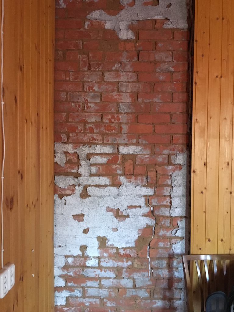

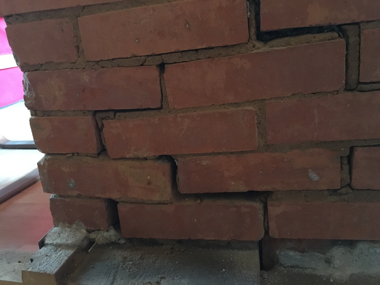

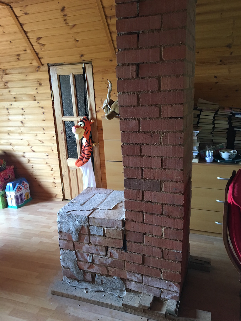

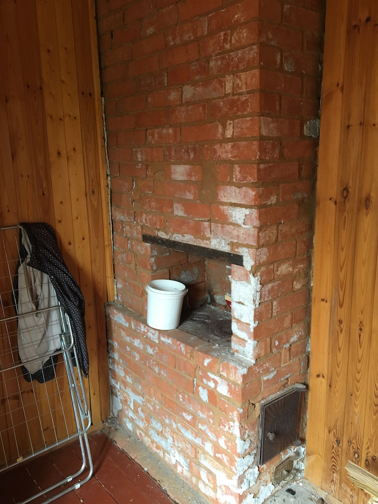

Здравствуйте,
Нужен ремонт печи,
Печь используется летом 5-10 раз,претензий к работе печи нет,тяга хорошая,дым в дом не идет.Основная проблема-трещины.

СообщениеДобавлено: Вс 15 Май 2016, 13:59 Ответить с цитатойВернуться к началу
Не похожа ваша печь на хорошо работающею,если она действительно хорошо работала то ваш дом давно бы сгорел. Абсолютно везде нарушения по пожарным нормам.Если б она топилась то рядом с печной дверкой были бы выступы смолы и потемнения рейки от температуры.Проблемы с трещинами на печи скорей всего из за фундамента. Вашу печь нужно разобрать и построить новую.

СообщениеДобавлено: Вс 15 Май 2016, 19:22 Ответить с цитатойВернуться к началу
Однако, как не сгорели- то?
Боров на полу , перевязан , понятно , с трубой и осадка дома сделала свое дело.
Количество трещин таково , что переложить было бы правильно.

СообщениеДобавлено: Вс 15 Май 2016, 22:57 Ответить с цитатойВернуться к началу
Разбирать.Перекладывать.Ни какого борова.
Не топить!!!
(руки оборвать....)

СообщениеДобавлено: Сб 28 Май 2016, 01:19 Ответить с цитатойВернуться к началу
Это груда кирпича а не печь. На счет пожаропачности: видел как то шведку лет 10 назад построенную , боковая стенка топки в полкирпича нефутерованная , к ней перегородка деревянная впритык подходит.Печь топили все это веремя, в топке глина значительно выкрошилась из швов, и лопнувшие кирпичи были, как не загорелась эта стенка удивительно.
