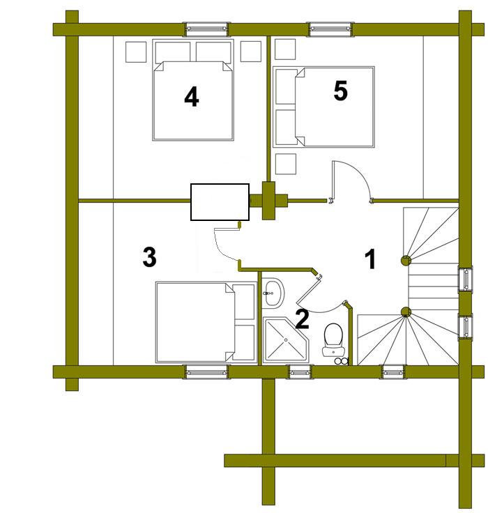

СообщениеДобавлено: Ср 28 Август 2013, 14:46 Ответить с цитатойВернуться к началу
Вот из одного из проектов можно сделать под печное отопление...
 Размер файла:  43.84 КБ
 Просмотров:  2360 раз(а)

СообщениеДобавлено: Ср 28 Август 2013, 18:02 Ответить с цитатойВернуться к началу
Владимир Солин- На вашем плане ,1этаж в кухню ОВП с щитком на 2этаже А в гостиной -камино-печь. Фундамент литая плита.

СообщениеДобавлено: Пн 2 Сентябрь 2013, 21:33 Ответить с цитатойВернуться к началу
А симпатичный получается эркер! Cool

СообщениеДобавлено: Пт 6 Сентябрь 2013, 16:20 Ответить с цитатойВернуться к началу
Надо спальню первого этажа открыть в гостинную и закрыть от входа
Тогда можно печь на первом этаже сделать для топки из прихожей.
В кухне можно плиту со щитком на второй этаж ...

СообщениеДобавлено: Пт 20 Сентябрь 2013, 09:05 Ответить с цитатойВернуться к началу
Вот гляжу я на разные проекты (спасибо Андрей_Алексеевич), а на ум приходят некоторые ограничения для меня...
Такие:
аксиома - щиток от печки должен стоять на печке и по возможности обогревать 2 спальни на 2ом этаже. Smile
1. лестница на 2ой этаж не должна идти из гостинной. Пусть даже она будет супер красивой. Она должна находится в коридоре. Лучше, чтобы занимала угол дома рядом со входом в дом. (Если она стоит по середине дома - комнаты по бокам ее одной печкой не отопить. Если стоит у дальней стенки от двери - слишком большой коридор.)
2. гараж на 1ом этаже под спальней - плохое решение. Нужно делать теплый пол. А запахи машины будут все-равно проникать в дом. Гараж должен быть пристроем к дому или хотя бы находится в цокольном этаже.
3. коридор не обязательно греть печкой. Достаточно ИК-обогревателя, чтобы температура зимой была от +10 градусов.
4. печку не размещать рядом с лестницей. Она не любит резких изменений температуры и стоит немалых денег.
5. если делать ванные и туалеты на 2х этажах - тогда размещать их нужно друг над другом.
А ваши мысли по этому поводу? Surprised
