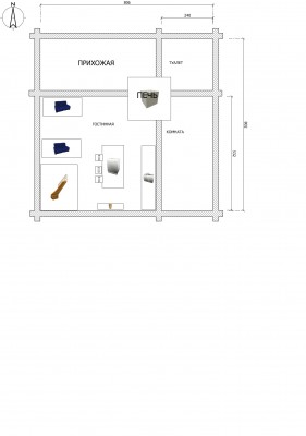

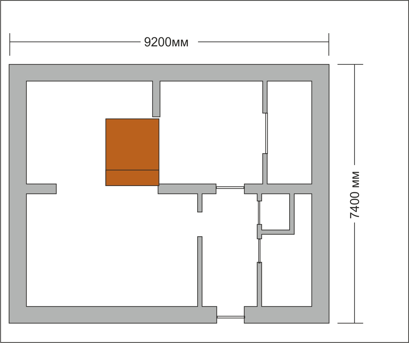

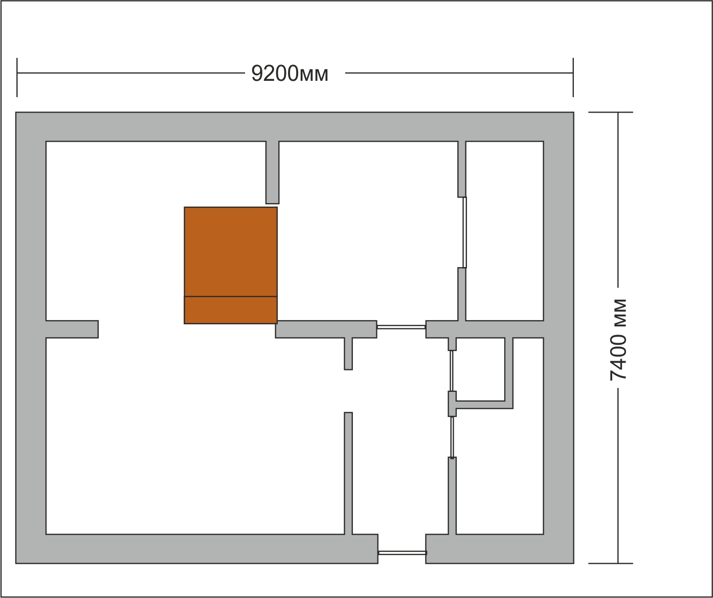

Уважаемые печники помогите пожалуйста разобраться.
Значит так, имеем сруб шестистенок 9*9, Дом рубится из 6 метровых бревен, длинная стена получается из 6 и 3 метрового бревна соединенного между собой, в месте их соединения переруб. Второй этаж мансардный-не высокие стены и двускатная крыша.
1.Если плясать от печи, и ставить ее так чтобы все помещения прилегали, как быть в таком случае с рубленными стенами внутри?
2.Какой размер печи нужен?
3.Хотели бы примерно так-в прихожую лежанку, в гостинную топку, ХК и камин, в туалет и комнату просто стенка, на мансарде щиток.
Есть ли у кого такой опыт?

СообщениеДобавлено: Ср 22 Май 2013, 00:16 Ответить с цитатойВернуться к началу
"Плясать от печки" это значит заранее продумывать планировку помещений под печное отопление.
Размер печи диктуется требуемой мощностью теплоотдачи. А мощность теплоотдачи кирпичной теплоёмкой печи принимается как 500Вт с одного квадрата боковой поверхности в час при двух-разовой топке в сутки.
Для Вашего дома нужна мощность около 8-10кВт в час, следовательно печь должна иметь боковую излучающую поверхность площадью примерно 16-20 квадратов.
Делать такую огромную печь нерационально, надо делать делать две...
Кстати, Вы в курсе что зимой для отопления такого домика печью, потребуется 60-80кг дров в сутки.
Вадим Борисыч
Сообщения: 340
Регион: Камчатка
СообщениеДобавлено: Ср 22 Май 2013, 08:43 Ответить с цитатойВернуться к началу

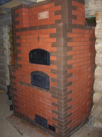

Русская печь"Теплушка" легко отопит такой дом. Расход дров за зиму при ПМЖ около 10 кубов Smile Размер печи 5,5х7 кирпичей (1,4х1,8 метра)
С уважением, В.Б.

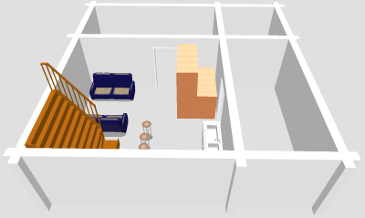

Вот вид печи, новый вариант. Что скажите, какую конструкцию выбрать.
Размер 180*140.
Со стороны кухни ХК со стороны диванов большая топка.

Вадим Борисыч
Сообщения: 340
Регион: Камчатка
СообщениеДобавлено: Пт 24 Май 2013, 06:17 Ответить с цитатойВернуться к началу
В сторону кухни горнило - отзеркалить эту печь, и сделать ее чуть больше
или ту, что ниже.

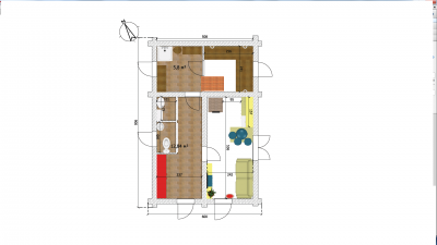

Уважаемые печники заказал сруб вот такого формата.
И дом и баня, будем жить и по возможности дом строить.
Возник вопрос, можно ли соединить два дымохода от двух печей одна ХК вторая в парной Банная КП, или не мучатся и разнести эти печи в разные стороны и сделать два прохода через крышу.
Проблемка в том что потолки будут по кровле, стенка между комнатой и парной рубленная.
 Размер файла:  118.15 КБ
 Просмотров:  769 раз(а)

СообщениеДобавлено: Вт 11 Февраль 2014, 16:21 Ответить с цитатойВернуться к началу
...можно ли соединить два дымохода от двух печей одна ХК вторая в парной Банная КП,...
Можно...

вам вроде грамотно и ненавязчиво объяснили что для протопки вашей площади надо две печи.При чем тут ваша баня? грамотно- это разобраться с обогревом жилища а уж потом баня.

СообщениеДобавлено: Ср 12 Февраль 2014, 10:28 Ответить с цитатойВернуться к началу
С отоплением по дому все понятно, почти.
Дабы не плодить темы задаю вопросы в своей старой, дом пока не поднять все в проекте, поэтому сейчас ставлю сруб бани-дома, хочу переехать жить на свою землю подальше от города.

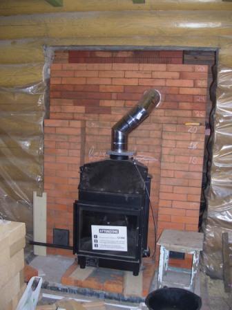

Заказчик поставил в полутароэтажной бане 7х8 факельную каменку (топка из душевой) с водогрейной каминной топкой в зале.
ТАК на 2 куба Razz
В кухне, в парной и в душевой ТП под плиткой.
Под окнами радиаторы. Тепла хватает! Smile

СообщениеДобавлено: Пн 17 Февраль 2014, 20:27 Ответить с цитатойВернуться к началу
Андрей_Алексеевич, Спасибо
А каминная топка, кирпичная или вставка какая-то?

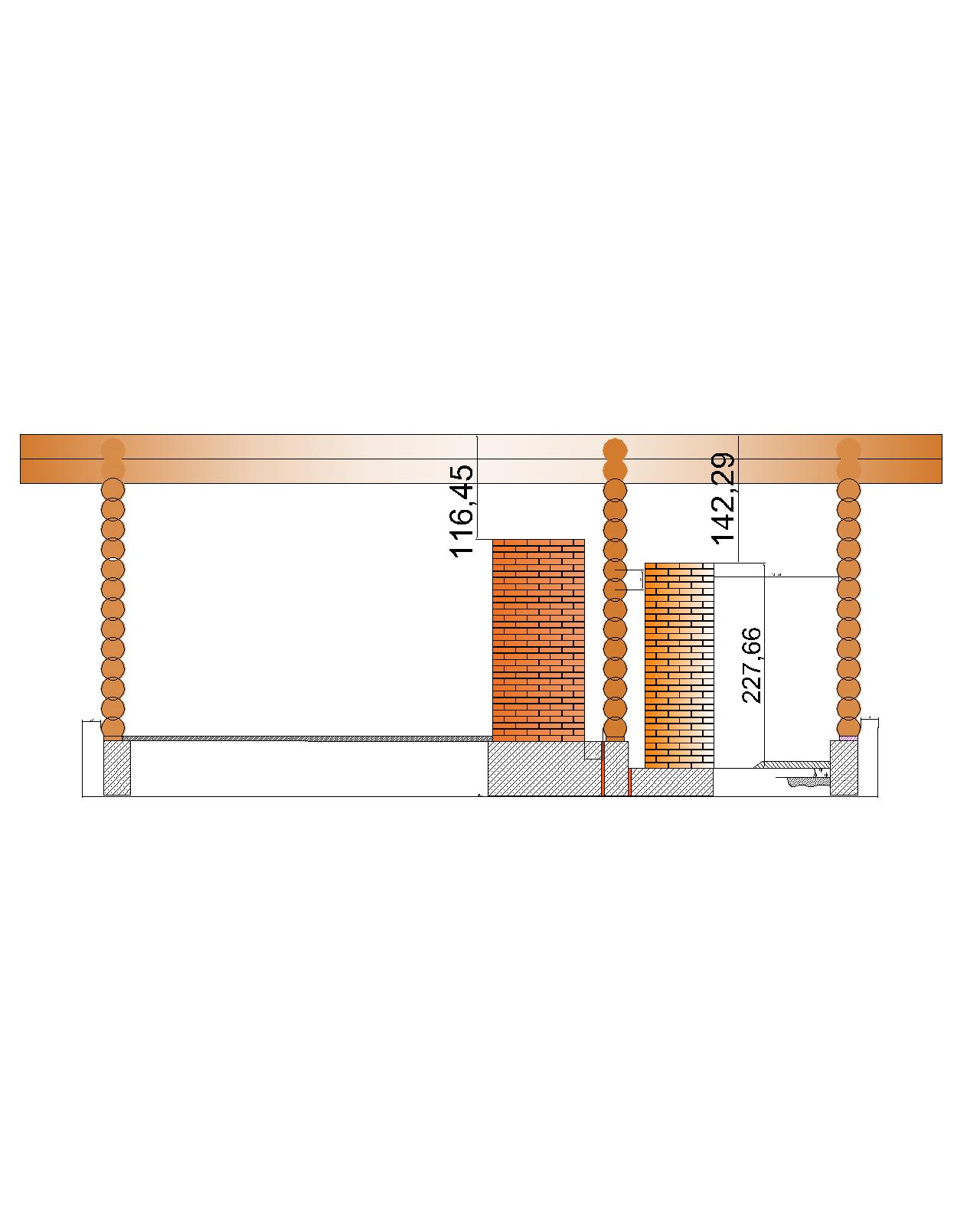

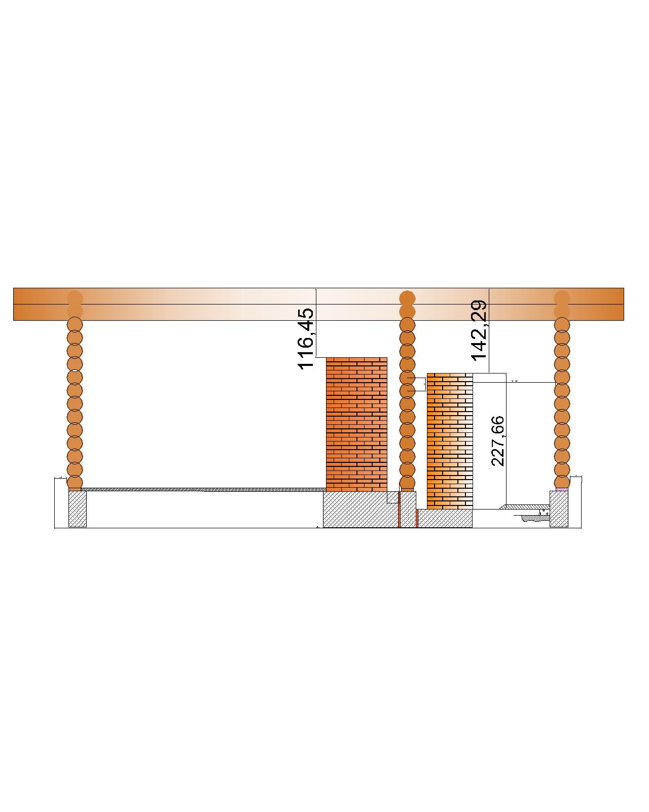

Хотел поставить две печи -рисунок прлагаю, между ними рубленная стена. как их вывести в один дымоход? Или придется делать два дымохода. Планировка бани выше.
Справа-Банная печь, Слева-отопительная.

Сообщения: 6044
СообщениеДобавлено: Пн 17 Февраль 2014, 22:29 Ответить с цитатойВернуться к началу
Чуть не "подставил" Confused да вовремя перепроверился Smile
