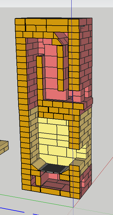

Вот порисовал
Единственное ИМХО зад и перед топки не футерован, сильно перегревать не стоит печь

А что можете сказать о такой конструкции:
Это я попробовал внести небольшие изменения в проект отсюда.
Что можете сказать о такой печи?
Я немножко изменил верхние ряды чтобы не было выступа, и уменьшил дымоход. Насколько это критично?
Можно и так, но я бы 15 ряд так сделал.
А в принципе -- надо посмотреть, не приподымет ли кладку футеровка топки...

Vova-U, скажите, пожалуйста, а что за пластина в Вашем проекте 2,5х3,5 между 15 и 16 рядами?
Vova-U
Сообщения: 979
СообщениеДобавлено: Пн 17 Февраль 2014, 10:22 Ответить с цитатойВернуться к началу
Чтобы перекрыть по стальным уголкам, нужно защитить их от жара
Сталь работает до 450 градусов
Это теплоизолятор, какой найдёте. Д.б. рыхлым, чтобы отыгрывать подъём шамотного ядра при нагреве
Уголки ставятся на сухую с зазором, кирпичи в них кладуться насухую через теплоизолятор и замазываются ГПС только сверху
2,5 кирпича перекрыть можно и без железа, клиновым сводом, только пилить под 45 градусов придётся и лучше перекрытие двумя слоями тогда

Левый верхний по рисунку угол будет бедным... Surprised По нему пойдет факел с 800 градусами... до самого верха. Этот угол и треснет у печки.
Нужно зафутеровать выход в колпак! (а не канал) лещадкой, в колпаке температура факела резко упадет. Тогда и вероятность трещин будет ниже.
Хотя все перевязки на внешние стенки вверху именно к трещинам и приведут. Вы боитесь что внутренние стенки упадут? Куда? Very Happy
Володя, у тебя задняя стенка будет так же перегрета. Внутреннюю стеночку на ребро убрать - полегчает ей..., если подьемный по переду сделать узкий.

Поддерживаю насчет футеровки в этих печах задняя стенка перегревается сильнода и без металла лучше обойтись
Ну в общем я и сам побаиваюсь, единственно -- там подъёмный в полтора кирпича
Там красиво не сделать, больно места мало, а поскольку печка короткая совсем пустой колпак оставлять без стенки -- боюсь понизу высвистит сразу в трубу...
Можно первый подъёмный сделать на плашку, без серединной стенки
Приветствуются любые улучшения короче ...
СообщениеДобавлено: Пн 17 Февраль 2014, 12:17 Ответить с цитатойВернуться к началу
Володя, в общем-то все достаточно просто.
Лещадку ставим П-образно во 2ом колпаке, рядом справа красный на ребро - это стенка подьемного канала. Кирпичи можем вертеть как хотим. Smile
Опереть вторую стенку подьемного на внутренний кирпич и половинку врезать во внешнюю стенку. Дальше все как обычно...
Ой, это по последней модели...
У тебя среднюю колонну для опоры перекрытия можно использовать, а подьемный сделать 8-10см шириной всего. Греться будет даже при протопке. )
Чессказать не понял: заднюю стенку закрыть лещадкой, чтоб меньше грелась...
Но подъёмный сделать уже а со второй стенкой подъёмного ничего не случится ...
Не понял
