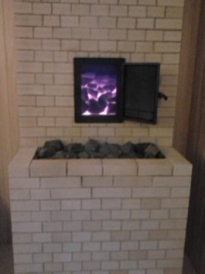

СообщениеДобавлено: Вс 23 Февраль 2014, 16:36 Ответить с цитатойВернуться к началу
А что если сделать печь трансформер переодическую и постоянную типа как на фото только из красного кирпича ????
 Размер файла:  12.08 КБ
 Просмотров:  785 раз(а)
irez
Сообщения: 178
Регион: Estonia
СообщениеДобавлено: Вс 23 Февраль 2014, 21:49 Ответить с цитатойВернуться к началу
Леш, а греть как - сначала одну, затем сразу другую или сегодня эта а завтра та?
СообщениеДобавлено: Пн 24 Февраль 2014, 07:51 Ответить с цитатойВернуться к началу
Так это не постоянного(на фото)-просто как довесок для аромотерапии.Нагрев слабый для пара.
СообщениеДобавлено: Пн 24 Февраль 2014, 07:59 Ответить с цитатойВернуться к началу
Мы точно не знаем может там корыто из нержи в топке стоит? а походу это вообще прямоточка . Мне сама идея понравилась соединить две каменки в одну для разных режимов Twisted Evil вот только как как работать будут вопрос. В даный момент сейчас экспериментирую на даче с металюгой трансформируя в пламенную.

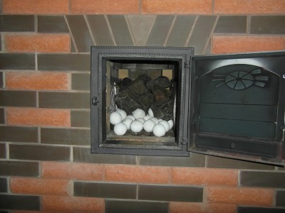

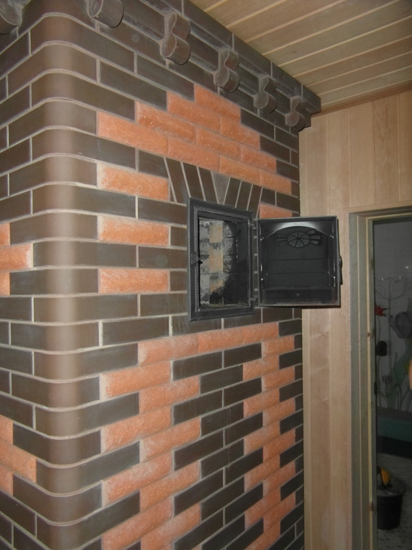

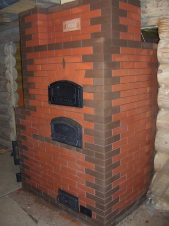

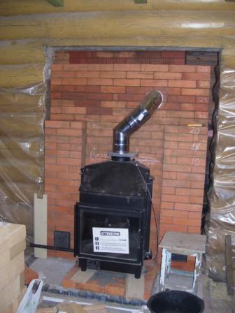

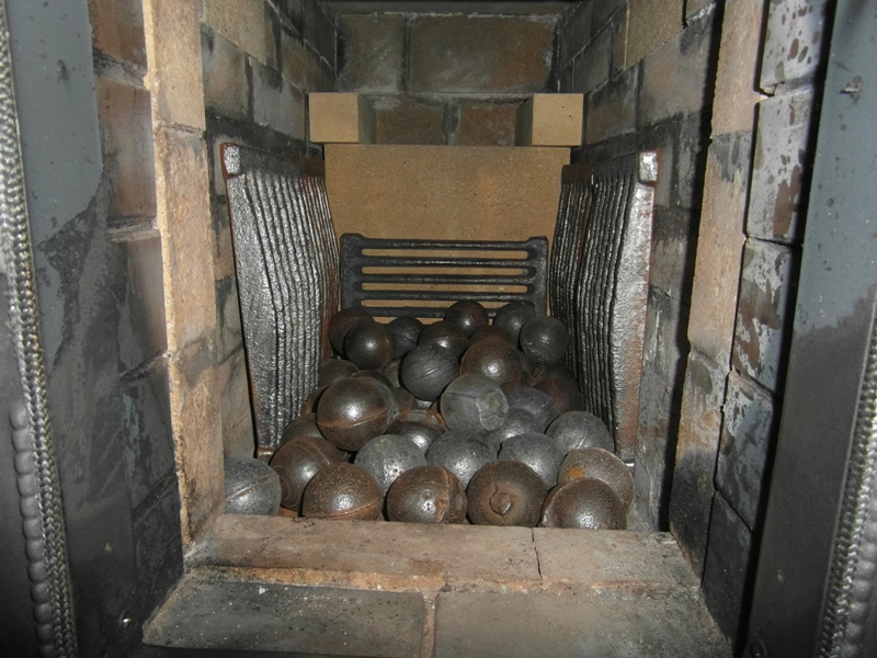

СообщениеДобавлено: Вс 13 Июль 2014, 00:49 Ответить с цитатойВернуться к началу

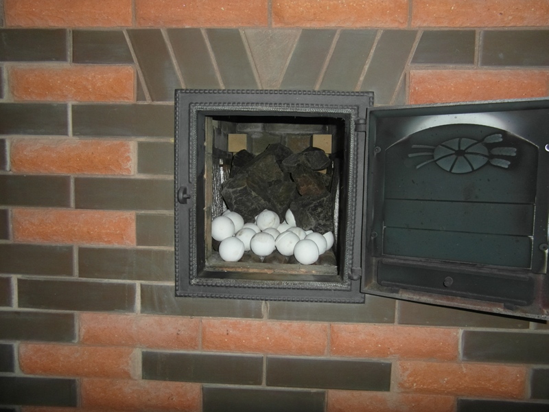

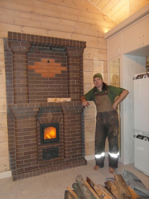

Саня Чернявский вчера печь запустил спи спокойно она работает на 5 + правда чугуна 60 кг засунул и фарфоровых шаров штук 30 заложил для жара . Правда топил ольхой старой 3.5 часа камни красно -оранживые разогнал парную до 70 . Правда дверка всеже перегревается перчатка плавится надо срочно на досуге шаманить отбойник как Сергея. З

Леш, а как устроены газосливы в этой печи? вроде горелка напротив дверцы каменки (если я правильно понял по фотке), а вот хайлов не видать.
