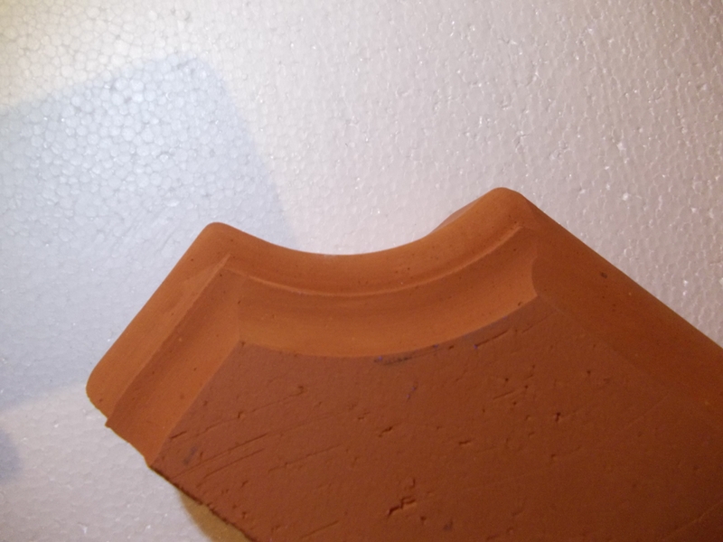

Добавлено:
Пн 7 Апрель 2014, 00:25
Взял кантофрезер на прокат для пробы делаю кирпичи на полку кирпич Лоде фигурный радиус в внутарь - вывод вещь прикольная но пока непонятная нужна фреза по больше завтра должен купить

Сообщения: 1602
Добавлено:
Пн 7 Апрель 2014, 17:04
Вот и я о том-же. Пока сам не попробуеш не поймеш.
