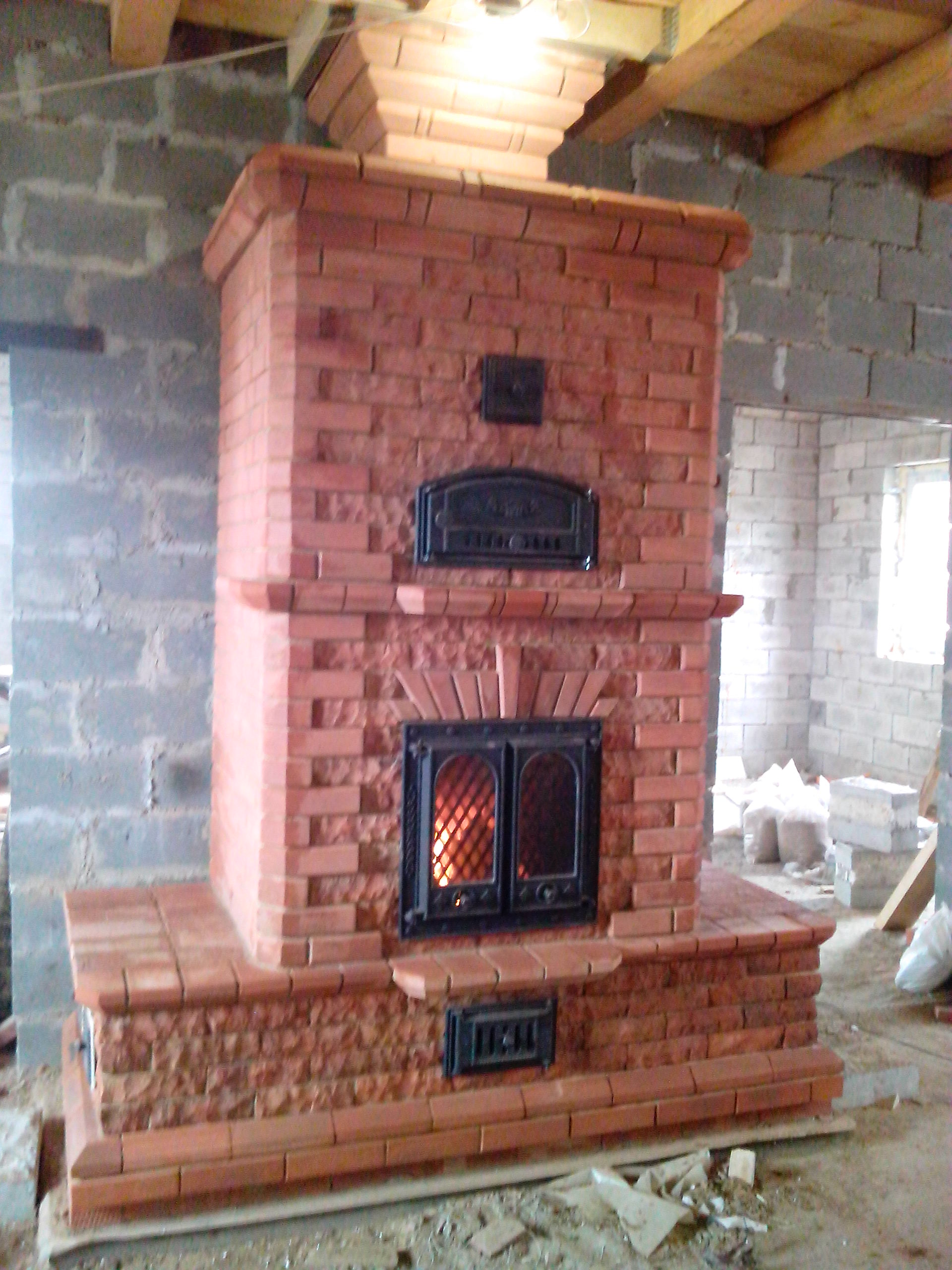

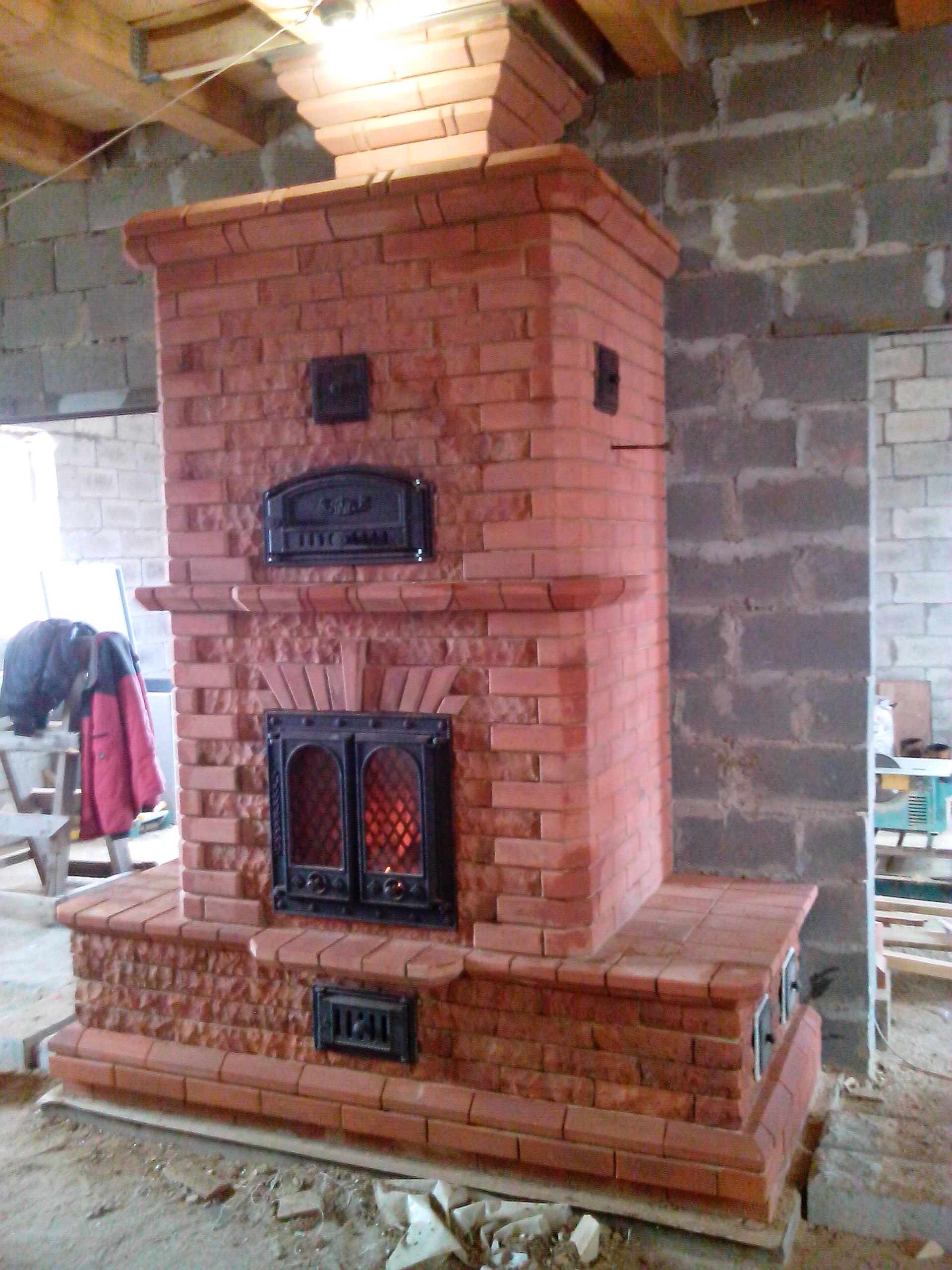

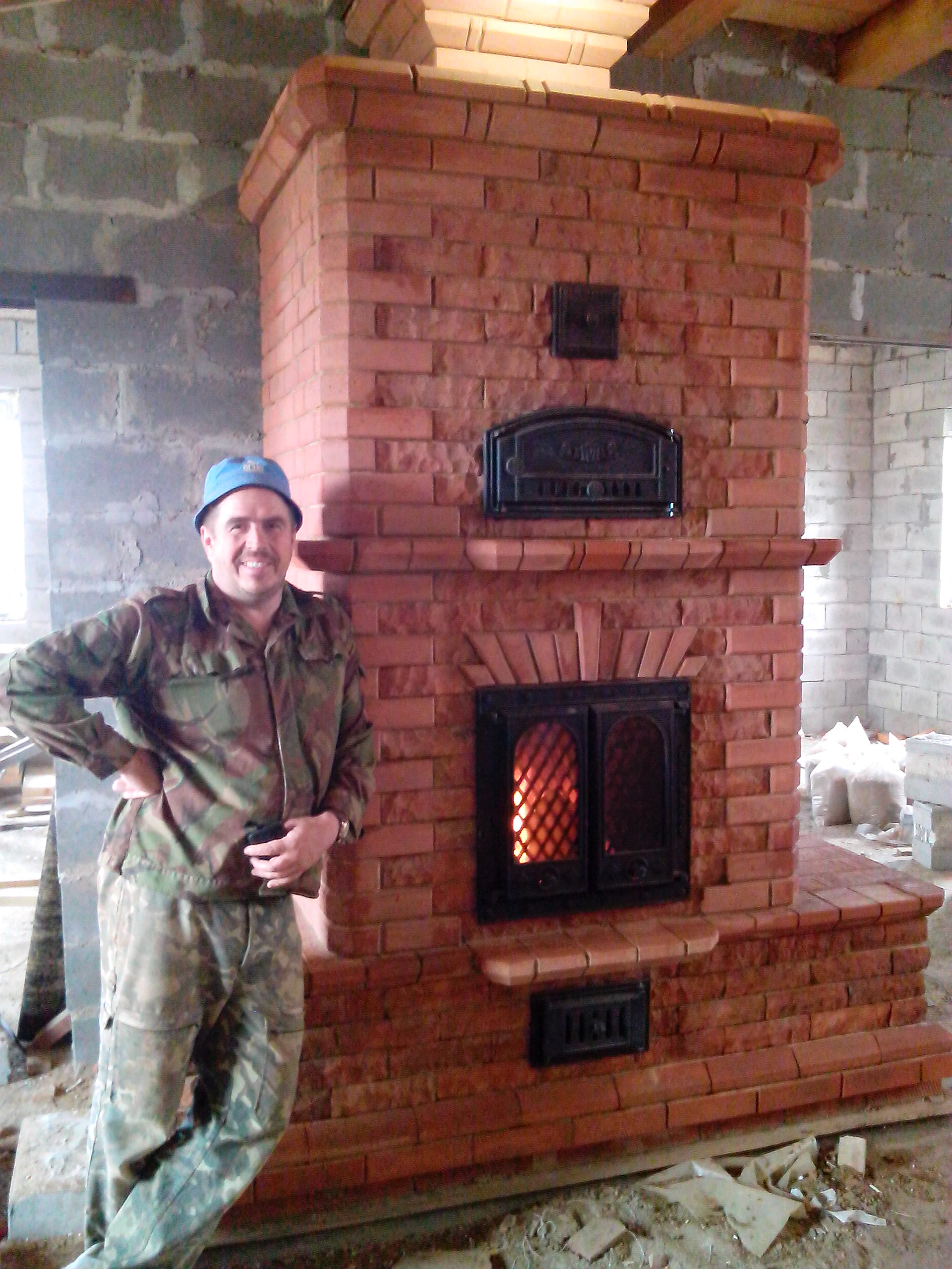

Вот что получилось
 Размер файла:  735.7 КБ
 Просмотров:  797 раз(а)
 Размер файла:  783.94 КБ
 Просмотров:  787 раз(а)
 Размер файла:  792.15 КБ
 Просмотров:  756 раз(а)

Миххалыч Какой кирпич использовали?
Миххалыч
Зарегистрирован: Ср 7 Март 2012, 08:03
Сообщения: 45
СообщениеДобавлено: Пн 19 Май 2014, 17:12 Ответить с цитатойВернуться к началу
Стройкерамика М-150
Павел Яшуткин
Сообщения: 269
Регион: Новосибирская обл.
СообщениеДобавлено: Вт 20 Май 2014, 04:37 Ответить с цитатойВернуться к началу
На заводе лицевой полнотелый появился или вы кирпич с рисунком срезали и шлифовали?
Миххалыч
Сообщения: 45
СообщениеДобавлено: Вт 20 Май 2014, 05:23 Ответить с цитатойВернуться к началу
Срезал и снимал фаски
Павел Яшуткин
Сообщения: 269
СообщениеДобавлено: Вт 20 Май 2014, 09:56 Ответить с цитатойВернуться к началу

Партия была приличная. Брали 4 поддона, осталось штук двести, из них забраковать можно около трети.

Показал бы чертеж, Миххалыч.
Или фоты стройки, на худой конец Sad
С уважением, В.Б.
Миххалыч
Сообщения: 45
СообщениеДобавлено: Ср 21 Май 2014, 15:44 Ответить с цитатойВернуться к началу
Даная печь является родной сестрой печки , которую построили братья Зюкины. Она была взята за основу. Модель в Скетче есть, но в ходе строительства были внесены изменения по месту. Фотки скину с телефона.
