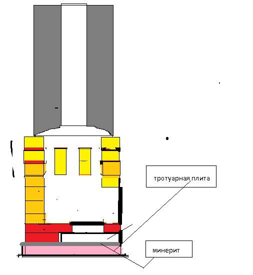

вот еще вариант с 2 рядами рассечек.Может так лучше.Бак получается пониже.Высота самого бака увеличивается.И еще вопрос.Можно ли в качестве 1 ряда использовать красную тротуарную плиту(50 см на 50 см на 7 см)Она ровная и лучше распределит нагрузку.А чтобы защитить ее от жара ,положить на нее минеритовую плиту а на нее уже кирпич.Да там и жара вроде быть не должно

Ivan20051
Сообщения: 362
Регион: Псков
СообщениеДобавлено: Чт 7 Ноябрь 2013, 06:46 Ответить с цитатойВернуться к началу
только наличие опускного канала и следовательно регистр в гем позволят значительно уменьшить температуру в трубе.,если вас не устраивает горячая труба
89062208974
Vova-U
Сообщения: 979
СообщениеДобавлено: Чт 7 Ноябрь 2013, 16:35 Ответить с цитатойВернуться к началу
Я бы топку на кирпич хотя бы выше сделал, причём просто рассечки поднял, хватит вверху щели в кирпич -- только сильнее нагреется
Внизу можно наверное тротуарную плитку, а зачем? Пол из неё?

СообщениеДобавлено: Чт 7 Ноябрь 2013, 19:57 Ответить с цитатойВернуться к началу
опускной канал габариты не позволяют.Можно только регистр над топкой ,как на порядовке.
верамихайловна
Зарегистрирован: Пн 26 Сентябрь 2011, 20:41
Сообщения: 80
Регион: гжель
СообщениеДобавлено: Чт 7 Ноябрь 2013, 20:06 Ответить с цитатойВернуться к началу
это можно.а вы считаете что 2 ряда рассечек в нашем случае действительно лучше, чем 3.А плитка просто ровная и монолит,будет как фундамент и первый ряд заодно.Сейчас на полу 9 тротуарных плиток 30 на 30 .Думаем положить на них одну 50 на 50 и она по идее должна передать вес на все 9.другой вариант-снять всю плитку,настелить на ее место еще один ряд половой доски поперек,и на нее уже плитку 50 на 50

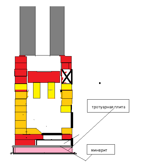

А если поставить поддувальную дверку высотой в 2 ряда.?дымовая камера получится.Или вы высоту топки советуете увеличить по другой причине.

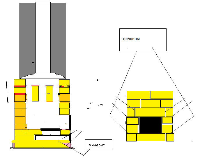

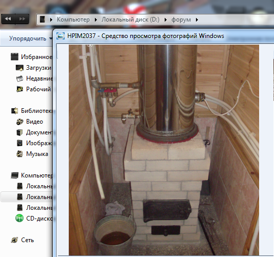

Реализовал свою идею,отопления ванной ,с одновременным нагревом воды.Обсуждение поэкта было в теме минипечь для ванной.Может кому будет интересно .Конструкция печи показанна на рис.Раньше на этом месте стояла дровяная колонка.Бак взят от нее.Не устраивало то ,что требовались дрова малой длины(20 см)приходилось постоянно пилить дрова,и то ,что часть тепла явно улетало в трубу.Результатом испытаний в принципе доволен.Вода нагревается наверно все же чуть хуже.Но если при использование дровяной колонки через 2-3 часа после протопки вода уже немного остывает,то с новой печью-наоборот ,становится значительно горячее.Ну и конечно кирпич нагревается так ,что руку держать нельзя,и полностью остывает только вечером.Но это конечно потому что на улице ,к моменту испытания было уже тепло(до 17 градусов)Дымоход стал нагреваться наверное чуть слабее.Испытания проводились таким же количеством дров ,что и при использовании дров колонки(даже чуть меньшим)Около 3.5 кг.Ну и дрова лезут теперь стандартные(35 см)Хотя для испытаний использовались,как длинные,так и уже порезанные дрова.Кирпичь Ша -5.Может есть какие замечания или критика.Буду рад услышать.
 Размер файла:  5.88 КБ
 Просмотров:  12333 раз(а)
 Размер файла:  490.69 КБ
 Просмотров:  808 раз(а)
СообщениеДобавлено: Ср 28 Май 2014, 21:34 Ответить с цитатойВернуться к началу
верамихайловна писал(а):
...Может есть какие замечания или критика.Буду рад услышать.
Длину(глубину) топливника м/б бы увеличить до 50 см, к.м.к. Smile

СообщениеДобавлено: Чт 29 Май 2014, 11:46 Ответить с цитатойВернуться к началу
Рад за Вас, и - премного!!! за то, что не забыли свою тему Very Happy
Спасибо.Глубину большой делать не стали.Хотели поместится на минеритовой плите 50 на 50 см.Да и такие длинные поленья вроде и не к чему.Закладки делаем две примерно по 1.7 кг.Дрова 35 см лезут,но еще и колем каждое (в удовольствие)Кажется так лучше горят,и греют.После первой топки появились трещины в районе топочной дверки.Но в последующие протопки они не увеличивались.Внутри топки трещин не было.По окончание процесса,они исчезали.Разделал немного -5 -6 мм,и замазали составом.Больше вроде не появились.Состав-плитонит суперкамин огнеупор.
