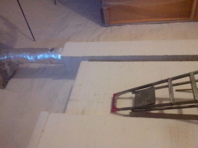

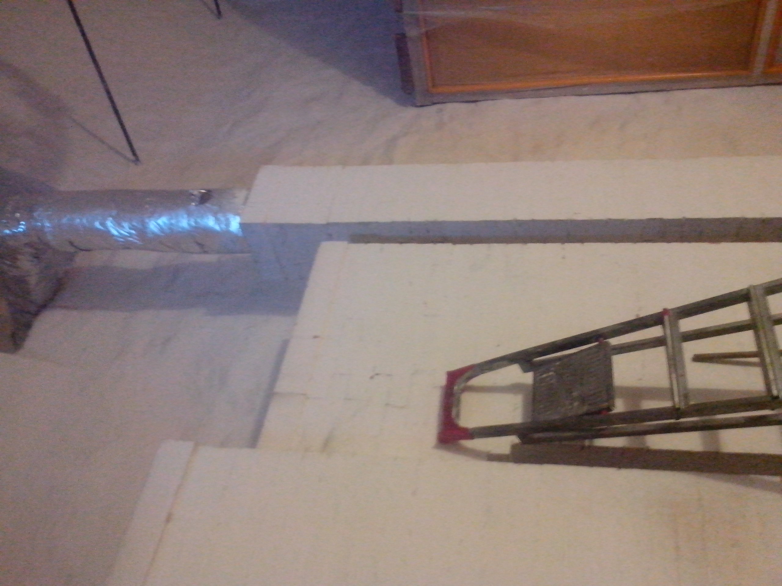

Разбирал намедни такую печь, отзывы пользователя оч. геморойна в растопке, большой расход дров, постоянный запашок дымка в помещении присутствовал .
кроме этого кидала дымком при подбрасывании дров, печь была срыта (печь в церкви )
