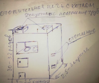

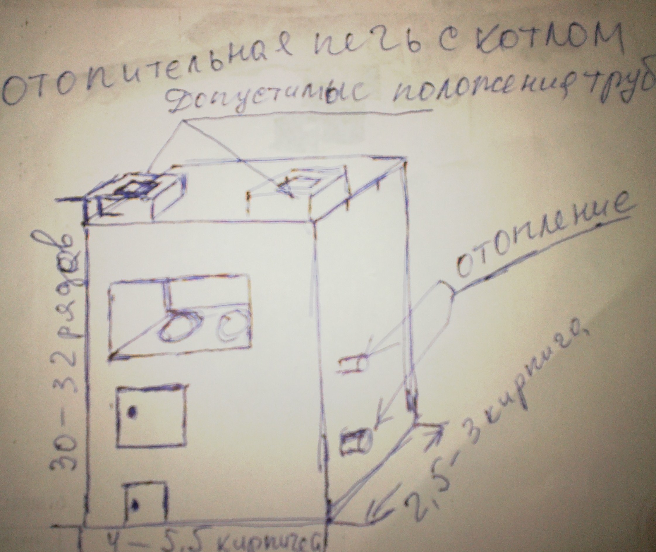

Помогите пожалуйста с порядовкой отопительно варочной печи с котлом.Примерный вид прилагаю как могуSmile.Компом владею не сильно.

Для регистра нужна отдельная топка, если хотите нормальной работы. На данной схеме щиток будет выполнять функцию декорации - вся энергия будет выделяться на настиле и водяном регистре.
Помогать с порядовкой не буду, т.к. не вижу будущего у "гибридов". Если хотите котёл - стройте отдельно.

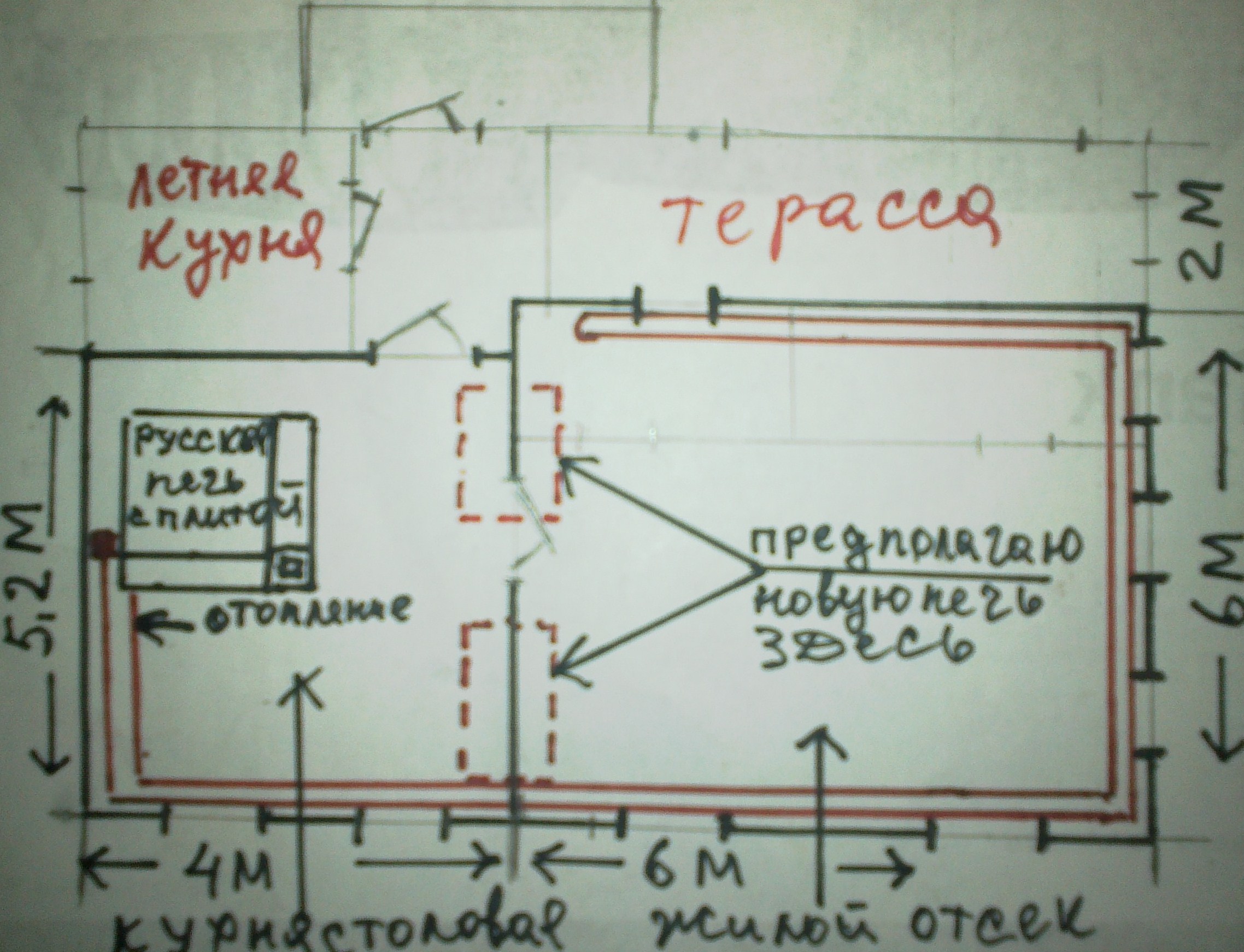

Планировку дома нарисуйте с размерами комнат (их назначение) и расположением дверей-окон Razz , укажите высоту потолка, 2-й этаж Very Happy

Спасибо за ответ! Дом из бруса 160 мм.Полы не утепленные.Потолок 2.5м.Одноэтажный.но есть планы на второй этаж.лестница планируется на месте русской печи.Печь очень прожорливая.старая.топится только плита.паровое отопление подключено в топливник.подключен и электрический нагрев.Места печь занимает много а тепла на ночь хватает только в кухне зал и спальни стынут.подключаем электричество. У новой печи желательна плита,котел. опыт строительства печей есть но небольшой всего 2 печи.думаю средней сложности печь осилю.P.S. Хотелось бы печку Кузнецова сделать.Хотя буду благодарен любым чертежам и мнениям.Заранее Спасибо Всем!

С неутепленными полами никакая печь дом не согреет.

Буржуйки, по причине постоянной эксплуатации (режим длительного горения), хорошо, но не лучше кирпичных печей, высушивают воздух в помещениях. О проблемах же читайте на этом ресурсе, информации довольно. bog
По сути проблемы: ПТОВсРег имеет не мало особенностей, как конструирования, так и эксплуатации, но схема реально жизнеспособная как с регистром на ГВС, так и на отопление удалённых помещений Razz

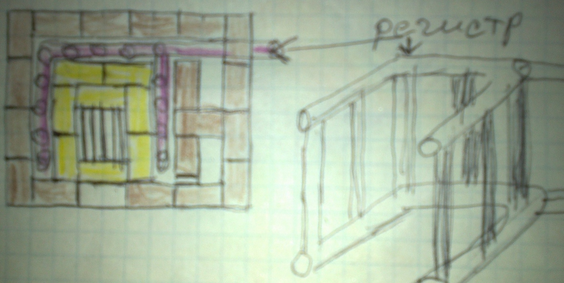

Андрей Алексеевич,Мне сейчас такие сложные печи не одолеть! ГВС тоже не надо.Мне бы такую вот простенькую но без фатальных ошибок,функциональную!Пожалуйста! Very Happy

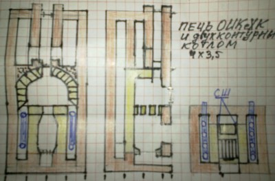

Поразмыслив над предложениями решил строить ОИК с ХК и двухконтурным котлом один из которых(регистров) изготовим из нержавейки.Дабы при надобности использовать для гвс. А при необходимости соединять их в батарею.Что скажут на это уважаемые форумчане? Прилагаю чертеж будет ли хорошо работать сей агрегат и какие ошибки вы видите?

Граждане Форумчане! неужели никто не ответит?
СообщениеДобавлено: Ср 18 Июнь 2014, 23:06 Ответить с цитатойВернуться к началу
А одолеете такое?
tatarin
Зарегистрирован: Вс 28 Октябрь 2012, 00:50
Сообщения: 34
Регион: kazan
СообщениеДобавлено: Ср 18 Июнь 2014, 23:59 Ответить с цитатойВернуться к началу
Вроде должен.Поэтому и топливник буду ложить шамот плашмя.На ребро боязно было проектировать.чего доброго развалится.
