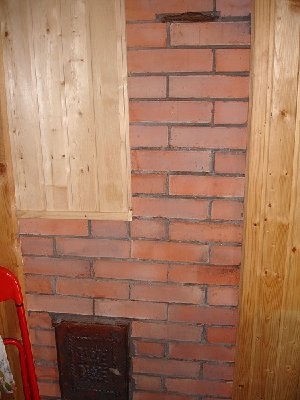

А вот еще красавица по теме поста:

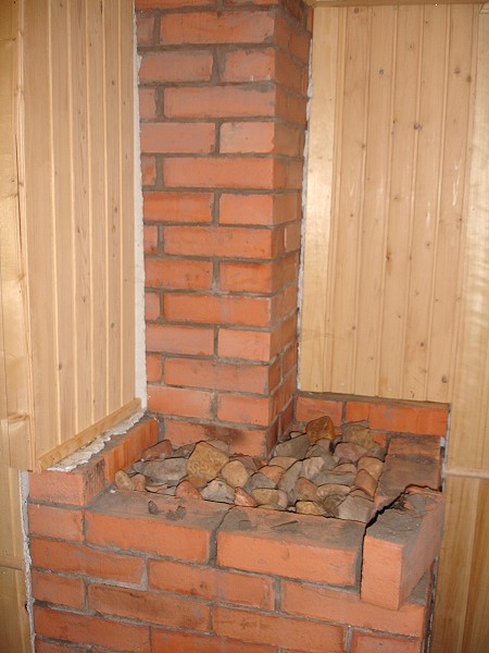

СообщениеДобавлено: Пн 26 Февраль 2007, 15:56 Ответить с цитатойВернуться к началу

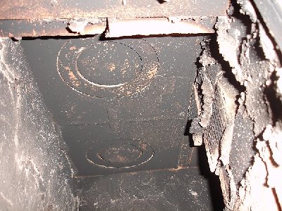

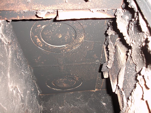

Продолжаем, как убить кирпич Лоде
http://bestpics.ru/full/general.jpg
Печь начала трещать через полгода, догадайтесь в каких местах ..

Возможно ответ дилитанта Very Happy , видел аналогичную печь, но без духовки, с похожей кладкой, только из эстонского кирпича. И стоит, родимая, больше 20 лет. Только высыпался раствор над дверцей. Да и сам кирпич в районе топки изнутри немного крошится и видны паутинные трещинки. Топили перидически, но "наполную". А что еще здесь? Very Happy

Печь начала трещать через полгода, догадайтесь в каких местах ...
Через пол года это еще хорошо, у меня раз по молодости, да по неопытности во время второй топики сразу штук 5 треснуло

Кладка на цементном расстворе?
Если так, то обычно лопается где сильный нагрев.
Сообщения: 10150
СообщениеДобавлено: Ср 28 Февраль 2007, 21:39 Ответить с цитатойВернуться к началу
valery , так это то же кирпич Лоде, только "убитый".
кладка похоже с добавлением цемента на шамотке, трещины вертикальных швов и лопнутые кирпичи пополам в местах нагрева

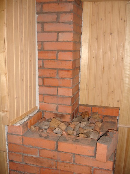

Вот такие чудеса мне прислали осчастливленные печником заказчики:

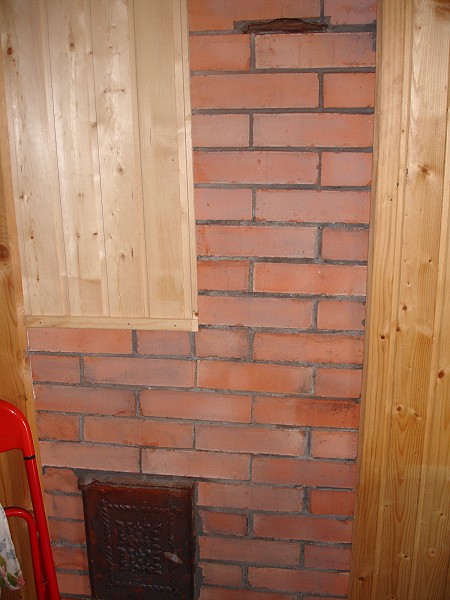

еще одно творение банной печи, обнаруженное на объекте А.Ищенко
топка - дело ответственное
