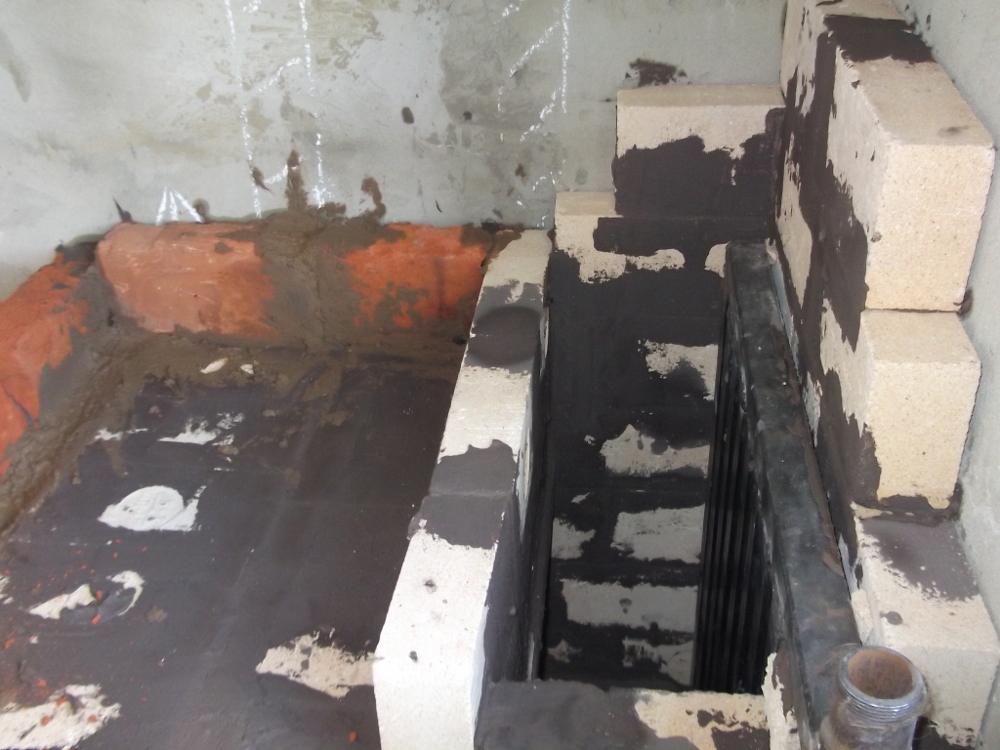

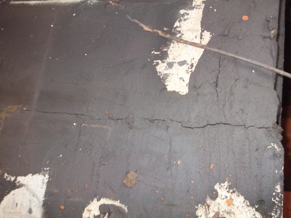

В 17 часов закончили работу над печью, сейчас смотрю - такие трещины. Глина шамотная молотая. Что с этим делать?

Потому ,что просто глина

А как надо было? В простую глину, которая набиралась с улицы, добавляли песок. Для внешних стен. А что дальше делать? Замазать трещины - добавить песок и продолжать?

разбирать...увы.

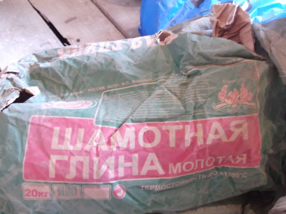

Вот такую глину замешивали.

Очень, очень жирная и гадкая глина. Я такой еще пытался свою печь ремонтировать, давно когда печами еще и не занимался Smile
Вся отваливается, ни к чему не пристает один жир.
Только если ради спасения ситуации - отощать ее очень сильно, попробуйте 1/3 или около 1/4 с карьерным песком попробуйте развести.

Такая 1/2.5 с песком .тогда ещё ничего

Один к шести делал, но свежую брал (не порошок), тогда хорошо.

К шести один песок , но последний раз пользовался лет 5 назад

Кроме глины в растворе и шамотный порошок должен быть. Раствор для кладки-это связующее и наполнитель. Жирным раствор ни в коем случае не должен быть.
Глина от воды разбухает и после сушки сильно садится теряя в объеме.
Исполнитель пусть разбирает печь и ищет норм спеца.
