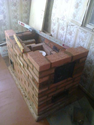

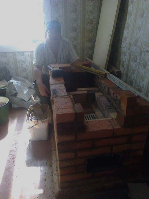

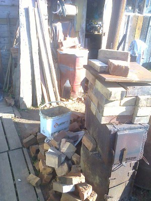

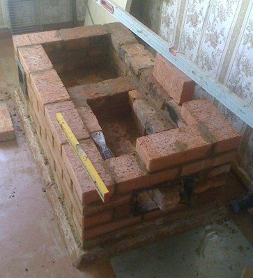

Ну уж простейшие печки вроде как незачем и показывать...
Хотя... Это моя 4-ая печка получается. Пусть будут мои модели иметь подтверждение. Smile
Задние стенки из старого кирпича, передняя и левая должны были быть из нового... Но решил раскрасить однообразные стенки орнаментом из старых кирпичей.
Шамот тоже из старой печки. Его отмочили и теперь сушат на металлической печке он-лайн практически. Но помогают мои болгарки с алмазными дисками - отрезной и черепашка. А также дядя и двоюродный брат.
Но ГПС приходится мешать самому ))
Печка стоит на полу. Под печкой песок с ограничительными планками. Первый ряд не разбирали, а вот второй спереди и слева пришлось переложить.
Пара дней работы. Smile

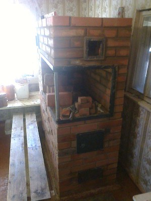

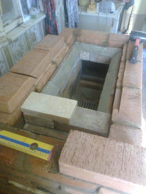

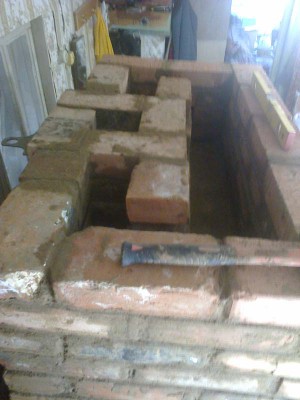

Третий день работы дается все сложнее...) Помощники не справляются с фигурным выпиливанием кирпича, приходится пилить самому... Четверти под плиту с хорошим диском и клиновые кирпичи перекрытия плиты получились достаточно быстро и с первого раза.
Плита оказалась не стандартного размера... 700х400 Пришлось сдвинуть кирпичи левой и правой стенки вглубь печки.
Примерили рамку для плиты... Не идет вертикаль... На этом пока закончили. Может вернемся к передней стенке из кирпича.
Только ванна помогает привести мышцы в тонус...)
Не высоковато установлены ДП-2 и ДТ-3? Confused
СообщениеДобавлено: Вс 20 Июль 2014, 21:58 Ответить с цитатойВернуться к началу
На 3 ряду поддувальная (под 2мя рядами песок на полу).
А ДТ3 чтобы в топке не резать шамот оставил старую. Новую ДТ4 решили не покупать.
СообщениеДобавлено: Пн 21 Июль 2014, 08:06 Ответить с цитатойВернуться к началу
Алмазный диск периодически забивался от шамота. Куча искр, а кирпич не пилится. Переворачивать диск не хотелось - поэтому край диска просто смачивали водой с помощью тряпки - и диск снова начинал нормально пилить.
А вот применение неизвестных препаратов от летающих насекомых почти вывело меня из работы... тело как иголками стало колоть... Позагорал, блин...

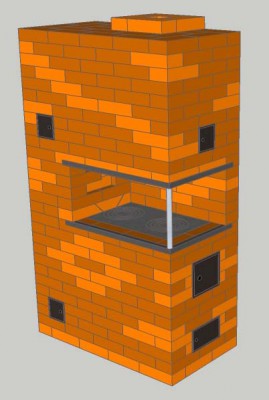

А... вот какой план был со старыми кирпичами... Ну, естественно, в реале чуток отличается...

Оперативно однако ! )) вы печку-то складываете.
можно вопросы
1) Есть ли баз.картон между шамотом и красным по бокам топки ?
2) Трубу вывешивали ?
3) Я так понял ещё будут чистовые полы ?
и ещё - где можно помотреть модель в скетчупе ?
Спасибо !
СообщениеДобавлено: Вт 22 Июль 2014, 10:06 Ответить с цитатойВернуться к началу
Картона нет. Зольник из красного кирпича - картон не нужен. В шов над топочной дверкой - положен, и в клиновые над плитой тоже положим.
Двоюродный брат и дядя поглядели как я кирпичи намазываю и пристукиваю, уровнем работаю - вчера без меня что-то положили ))
Труба с небольшим боровом сделана - разобрано до него без проблем. Занимался дядя.
С полом ничего не планируется пока. Это небольшая дача, с участком в 6 соток. Пилим в огороде на бочке с водой )
Я как раз недоволен скоростью кладки... Confused Если бы пилили кирпичи побыстрее - то и печка получила бы перекрытие над плитой... Хотя резка шамота достаточно трудная была.
Как и писал - это 3-3 - она есть в теме этой а вот верхний колпак еще придется переделать - труба еще дальше находится, ближе к задней стенке... но не на углу.
http://forum.stovemaster.ru/viewtopic.php?p=104992#104992

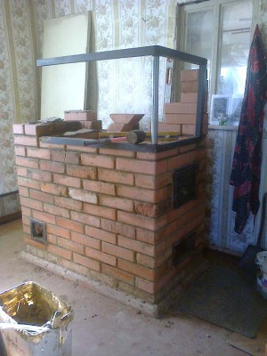

СообщениеДобавлено: Пт 25 Июль 2014, 19:34 Ответить с цитатойВернуться к началу

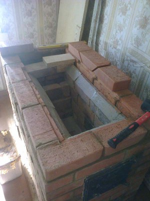

Приехал вечером... Двоюродный брат попробовал класть кирпичи... Поглядел... Немного расстроился... Попытался объяснить, что выход подьемного канала в четверть кирпича - очень мало для этой печки...
А ГПС должно быть более жидким!!! Ведь показывал. Как густая сметана!
Разобрал много рядов. Оставил 3 ряда над плитой его творчество.
Рамку поправили - будет стоять.)
Ну и с несколько меньшим слоем ГПС вывел стенки на уровень перекрытия над плитой.

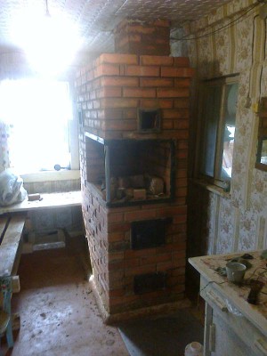

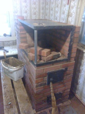

СообщениеДобавлено: Сб 26 Июль 2014, 21:07 Ответить с цитатойВернуться к началу
Вот и еще 7 рабочих часов и печка подросла еще на 5 рядов, получила задвижку на трубу и пару прочисток в верхнем колпаке.
Применение стального листа в перекрытии плиты позволило упростить модель минимум на 1 ряд. Высота дома требует снижения печки по высоте.
Остался еще ряд верхнего колпака и парочка рядов перекрытия.
И место где пилятся кирпичи. На 6 сотках его очень мало.
Труба оказалась смещенной относительно печки из-за отверстия в потолке.

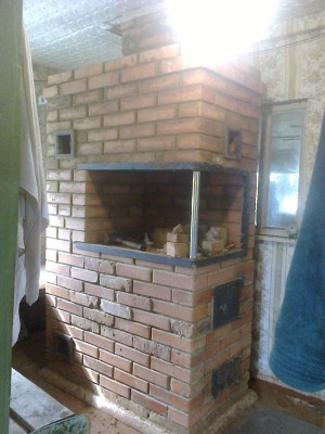

Я сделал все, что мог в этой печке. Надеюсь тепло в доме позволит моему дяде прожить еще некоторое время на этом свете.
Пока печка не отмыта, но тетя обещает это все сделать. И печкой очень довольна.
Пока не можем запустить - нужна гильза в межэтажный проход. Распушка отсутствовала всегда у них. Завтра будет стоять гильза.
Думаю 5 дней для печки на 2/3 из старых кирпичей - срок нормальный для не профи ))
