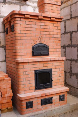

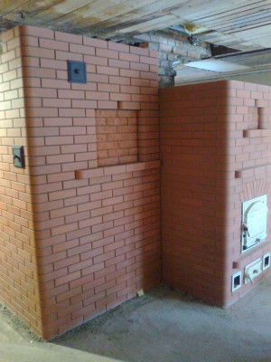

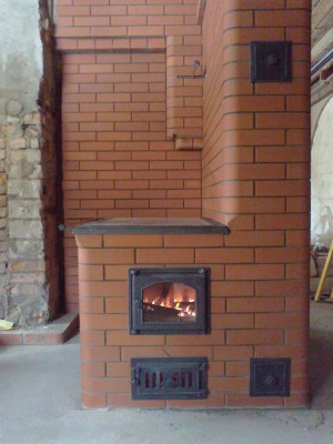

СообщениеДобавлено: Пт 1 Август 2014, 19:38 Ответить с цитатойВернуться к началу
В Прибалтике печку строили по весне мою.
А где-то в Молдавии сейчас... заканчивают печку по модели с моими консультациями. Smile

Фото 8мини - как раз ОП4-2.
Часто модели печек приходится переделывать с одного шамота на другой.
Пилить вдоль несколько кирпичей на лещадку нужно практически во всех моделях. Они лучше вписываются в модель.

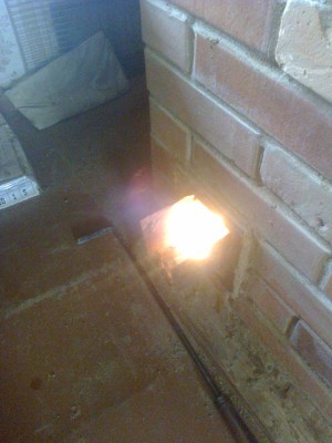

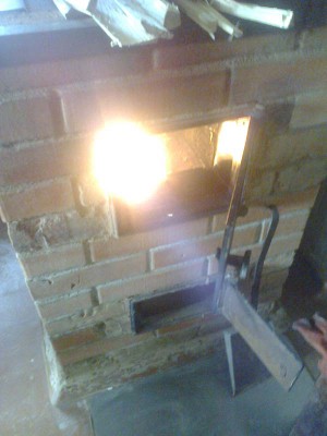

Сегодня запустили печку у дяди на просушку. При почти 30 градусах за бортом.
Его боров в полкирпича шириной, 75-90см длиной и 2 ряда по высоте - отказался работать при выводе топки на режим. Заткнулся и печка дала весь дым в дом.
Боров был переделан достаточно быстро из Г-образного в косой (точнее прямой - от трубы с первого этажа на трубу на крышу 100мм диаметром всего), на дымовую камеру шириной примерно 150мм, высотой 3 ряда. После этого печка стала топиться нормально. Гильза из нержавейки на межэтажном проходе поставлена была уже.
Предварительно был запущен прогрев печки из дальней прочистки сначала тепловентилятором, потом щепками на П-образном корыте. Это даже старый боров позволял. Дыма в дом не было.
Вспомнил, что забыл поставить на перевальную стенку еще полкирпича со скосами. Они нужны, чтобы печка не дымила при растопке!
Но печку уже начали прогревать. Конденсат на прочистных дверках - капли висят. На топочную дверку пока пришлось приклеить картон в притвор - от поддымливания в дверку. Слишком мала труба. Ну и велика температура за бортом. И печка влажная.

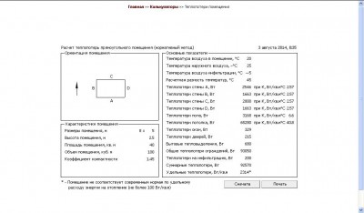

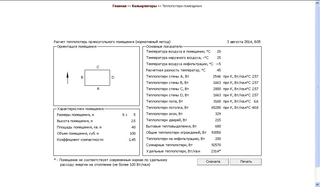

Уважаемый Владимир Я тут решил к вам обратиться за советом. Но меня в ступор вводит предлагаемый вами калькулятор. Точнее результат полученный. Взгляните пожалуйста на картинку с результатом может я что то упускаю потому что в расчетах на бумаге значительно больше переменных, а тепло потери значительно ниже.
Лично для меня всё решает эксперимент!
Почему такие большие тепло потери.
 Размер файла:  77.95 КБ
 Просмотров:  1225 раз(а)
СообщениеДобавлено: Вс 3 Август 2014, 08:50 Ответить с цитатойВернуться к началу
А что у вас с потолком? Он бумажный?
Калькулятор используем давно.

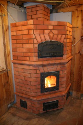

А недавно в России запустили угловую 3,5х3,5 кирпича. Поделились радостью Smile

СообщениеДобавлено: Вс 3 Август 2014, 21:28 Ответить с цитатойВернуться к началу
В том то и дело что нет! Обычное деревянное меж этажное перекрытие. С песчаной засыпкой. Второй этаж утеплен но не отапливается.
Стена сруб сосна, с извествовоглинянной штукатуркой изнутри на деревянной обрешетке.
Окна Пластиковые двойной стекло пакет 2х12 (кстати самое холодный элемент в конструкции) суммарной площадью 2500 мм.кв .
Дверь деревянная (доска х50 ель сосна собрана гребень паз) 800х1800 снаружи обшита войлоком 18 мм.
Черновой пол, доска х40 сосна ель на лагу. Сплочен деревянным нагелем без гвоздей без утеплителя.
Вот как то так!
PS/ Извините что сразу не дописал условия. Был на работе.
