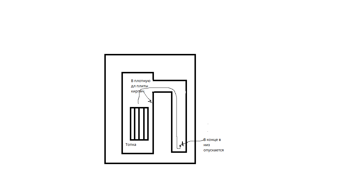

Щиток в этой печи размером 3,5 Х 1,5 кирпича,т.е. дымоход сечением 130 Х 130 мм.А вот как топливник устроен непонятно,Желательно фото внутри.
Sniper
Зарегистрирован: Ср 10 Сентябрь 2014, 21:16
Сообщения: 14
Регион: Смоленск
СообщениеДобавлено: Пт 19 Сентябрь 2014, 15:39 Ответить с цитатойВернуться к началу
Высота канала выхода из топки получается в 2 кирпича, и ширина так же. и при чем вершина канала закрывается плитой а не кирпичом.

Павел Яшуткин
Сообщения: 269
Регион: Новосибирская обл.
СообщениеДобавлено: Пт 19 Сентябрь 2014, 16:57 Ответить с цитатойВернуться к началу
Ещё бы схему топливника вид сбоку.
