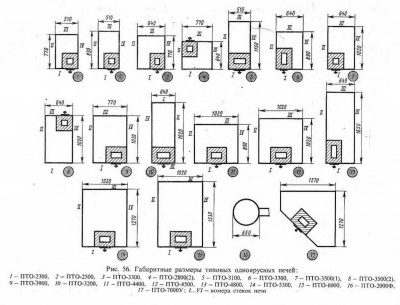

Ремонтировал я как-то примерно такую же печку, только побольше. Проработала она на четверике лет 20-30, ни разу никто её не чистил, даже прочисток не было предусмотрено. Задымила только тогда, когда подвёртки завалились золой по самое некуда, а в трубе среди сажи остался канал мм 40-50 диаметром.

То есть , если позволяет пространство трубу необходимо класть в кирпич? Sad
смирнов иван
Сообщения: 1171
СообщениеДобавлено: Ср 22 Октябрь 2014, 13:16 Ответить с цитатойВернуться к началу
Необязательно . Зависит от мощности печи . Для изначального проекта четверика действительно достаточно.
