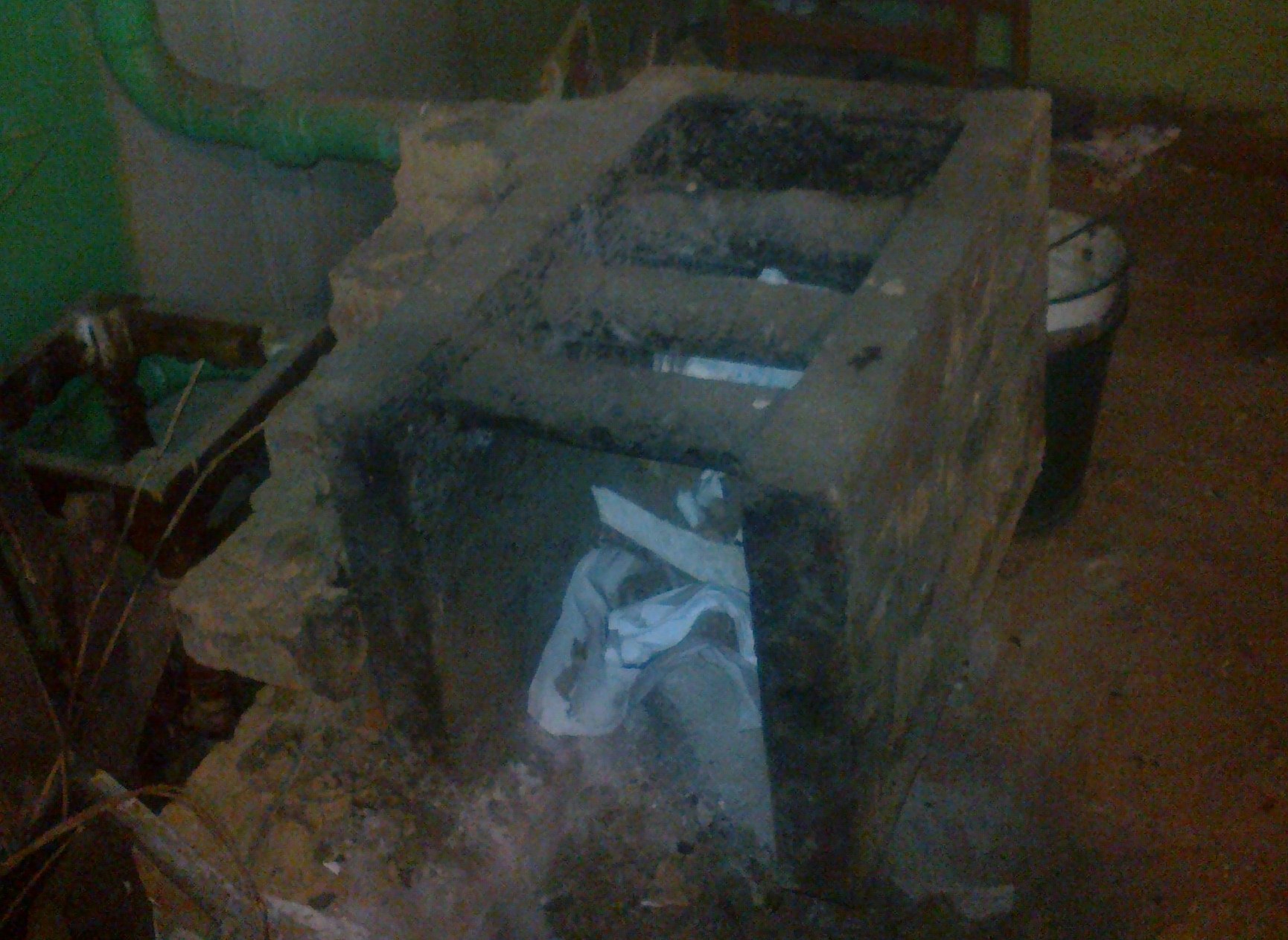

Разве можно в таком "холодильнике" Что-то нормально сжечь? Даже бумага не сгорела

| tatarin писал(а): |
Разве можно в таком "холодильнике" Что-то нормально сжечь? Даже бумага не сгорела  |
Нет. Кто-то имеет и даже советует...
Но понятно что температура в топке будет не оптимальная для полного сгорания... как бы...
Скелет практикуют обычно прямо в топке, т.е. отъём тепла только наполовину (в сравнении с обычной топкой)
Кузнецов ставит котёл в первый опускной. Сейчас на меня местные прозелиты накинутся, но имхо -- производительность такого котла мала, а засаживание велико.
ИМХО
Т.е. в идеале котёл должен омываться огнём, чтобы постепенно сажа на нём всё-таки сгорала, но совсем задавливать процесс сгорания не должен

| Vova-U писал(а): |
ИМХО
всё-таки сгорала, но совсем задавливать процесс сгорания не должен |
1) Если нет максимального извлечения энергии из дров откуда может появиться хорошая производительность котла?максимум будет температура 700 ну ладно 800.а при безводной топке люди бают и 1100 не предел а куда деваться энергии которая была воспринята стенками котла?хочешь не хочешь вода его то бишь печь остудит.Все до джоуля в дело пойдет!
2) Не спорю по разгону системы с такими котлами Кузнецовские не сравнятся зато разов в десять переплюнут в инерционности.У "чемодана" что на фото инерционнось была около часа-двух.потом последние батареи были уже холодные.А в бане котел сутки держит теплую воду и в минус 30 еще дня три вода не мерзнет хотя теплоизоляции там никакой.щели с палец.Зато котел вмурован на половину в опускной канал.
3) и неправда что сажи так уж много образуется! Мы в своей банной частенько даже пластмассу палимне то что дрова сырые-гнилые а из трубы ни дыма ни запаха! а вода как грелась до кипятка при максимуме двух закладках так когда новая печь была так и до сих пор.
Vova-U
Сообщения: 979
Добавлено:
Ср 16 Июль 2014, 10:52
| tatarin писал(а): |
| Зато котел вмурован на половину в опускной канал. |
Вот это наверное ключевое
Пока горит котёл греется излучением и конвекцией
Когда не горит -- котёл стоит плохо

| tatarin писал(а): |
Если котел вмурован в топку температура в топке не будет превышать 800 градусов. Сажи будет много, но не в котле, а за ней, в проходных каналах, т.к. горючие газы не будут дожигаться полностью.

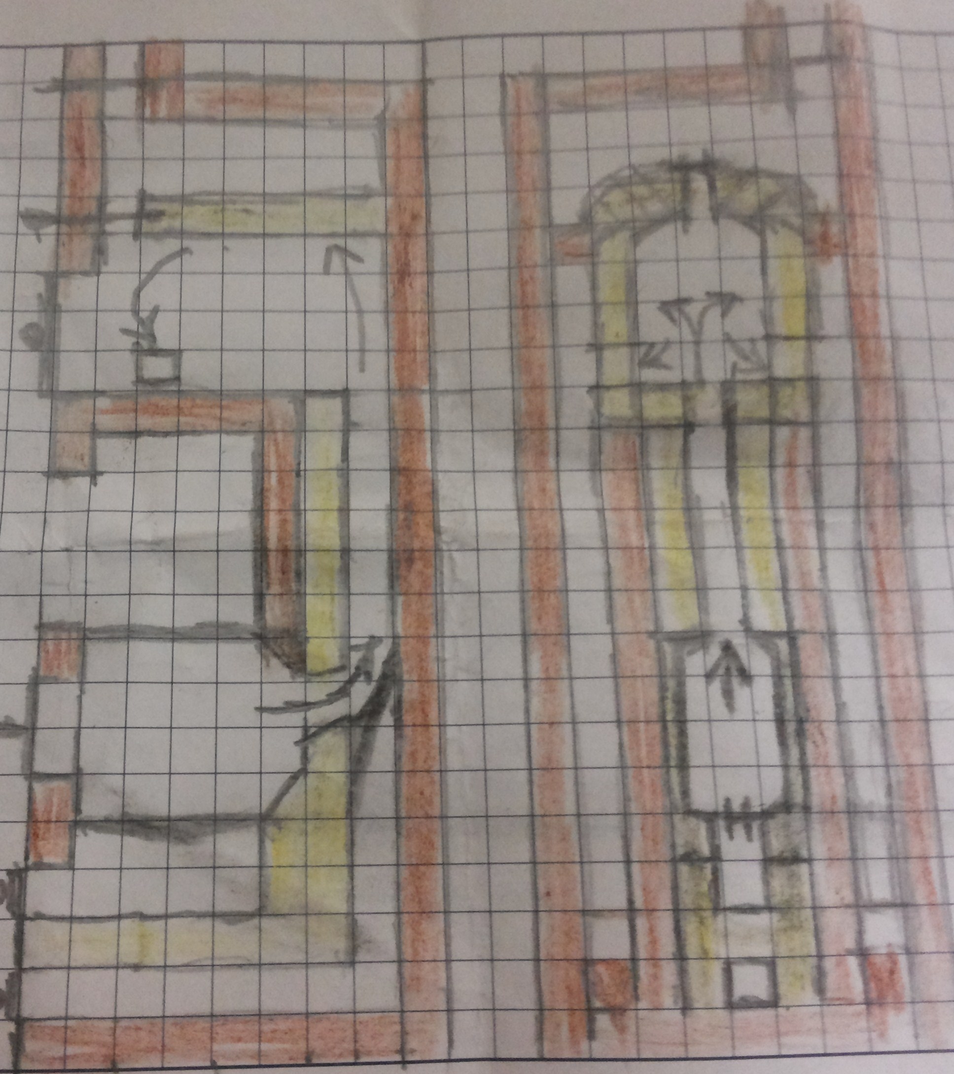

Сб 1 Ноябрь 2014, 23:42
Слава Богу,закончилась моя Эпопея с печкой! Спасибо всем форумчанам за неоценимую помощь! Повинуясь мнению большинства решил задачу с котлом затеяв утепление заодно с ремонтом дома.котел в печь не внедрял.решил ставить отдельный электрический котел который будет подогревать и держать в доме постоянную температуру. Саму печь сделал 4.5 на 3.5 кирпича.С плитой и Хлебной камерой.дверь Хлебной камеры самодельная,негерметичная но пока дыма не наблюдается.Горение просто завораживает-ярко белое пламя на режиме и синее пламя из "Ракетного" дожигателя наблюдается в хлебной камере.Из-за того что пришлось из-за плиты приподнять ХК второй колпак отсутствует есть всего некоторое пространство где собираются газы из двух боковых колпаков.Вопреки опасениям газы уходят не слишком горячие.когда на режиме лез на крышу то убедился что можно свободно руку засовывать в трубу без риска обжечься-дым совершенно прозрачный и теплый.Печь греется достаточно долго около трех часов.расход дров пока не замерял. на глаз килограмм 15-18. Только не очень аккуратно получилось.заляпано.а штукатурить не охота.как можно придать видок сему "Организму"))?

Вс 2 Ноябрь 2014, 22:59
Очень рад за вас
Дом правильно утеплили
Тут, кажется Безумный Печник рассказывал где-то -- он все свои печи просто красит....
Кирпичи одним цветом швы другим. Кисточкой. говорит проще и более предсказуемый результат, в отличии от всяческих моющих составов.
Получается очень нарядно

Пн 3 Ноябрь 2014, 08:57
Спасибо,и у меня была идейка с покраской толь останавливает вероятная вонь от нагретой краски. и еще: Печь замечательно регулируется поддувальной дверцей но очень не любит когда регулирую задвижкой. Такая попытка увеличить время горения дров не катит.Сбивается с ракетного режина и появляется дымок из Хк и в топливнике.Но собенно красиво горит при полностью открытой поддувальной дверце! Просто марево! И выжечь сажу в ХК получается только так.Может лучше все время топить при таком режиме?Ведь если и сокращается время горения дров зато и температура их горения повышается? Что скажете? У печи футерован топливник,полностью шамотные ракета и ХК.должно же выдержать хоть три года?
Сообщения: 6019
Добавлено:
Пн 3 Ноябрь 2014, 09:25
tatarin
Зарегистрирован: Вс 28 Октябрь 2012, 00:50
Сообщения: 34
Регион: kazan
Добавлено:
Пн 3 Ноябрь 2014, 11:13
Пока сильных холодов не было но и утепление с ремонтом не закончено.вот в морозы 10-12 градусов что были 10 дней назад температура за сутки опустилась с 20 до 18 в самой холодной комнате.У печки было теплее где-то 28 при растопке и 20-22 через сутки. До полного нагрева печь пока не топили-сушим. Две закладки по 7-8 кг горят 2-3 часа.прогревается низ с 5 кирпича по перекрытие колпаков.рука терпит.зад печи прогревается позже .даже через сутки у печи ощущается тепло.шамот в топивнике еще очень теплый. ХК работает и так хорошо.стоит открыть поддувальную дверцу на полную за 15-20 минут выгорает большая часть сажи.Гуся пока не запекали но две курицы запеклись что любо глядеть!даже белое мясцо грудинки тает во рту! А запах-не передаваем!
Добавлено:
Пн 3 Ноябрь 2014, 12:05
| tatarin писал(а): |
| Слава Богу,закончилась моя Эпопея с печкой! |
Поздравляем!
| tatarin писал(а): |
| Спасибо всем форумчанам за неоценимую помощь! |
Нет ли у Вас желания, в качестве благодарности за "неоценимую помощь", показать внутреннее устройство печи(фото или схемку)?
| tatarin писал(а): |
можно придать видок сему "Организму"))? |
Можно, надо просто неровности зашлифовать и отмыть его.

Пн 3 Ноябрь 2014, 18:14
Шуре с благодарностью! ))))

Вт 4 Ноябрь 2014, 11:32
Схема что приведена выше условна и в ней не указаны подвертки и прогары.без них печь работать будет хуже. Я пробовал закрыть прогары,печь стала дымить на старте,Следы дыма над топочной дверцей на фото выше-результат этого эксперимента.
