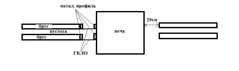

Добрый день!
Настал момент установки перегородки возле печки и хотел бы посоветоваться из каких материалов и как эту перегородку можно соорудить...
Сама печь кирпичная, прилегающие стенки из соснового 70мм бруса.
На данный момент рассматриваю вариант установки металлического профиля с зашивкой огнестойким гипсокартоном вплотную к стене печки. При этом со стороны печки профиль крепится только к полу и потолку, но не к боковой стене печки.
После этого думаю на гипсокартон клеить такую же плитку как и на печь.
Надежно ли это решение с точки зрения пожарной безопасности?
Как отразится на гипсокартоне примыкание вплотную к стене печки? Нужно ли изолировать торцы гипсокартона и каким материалом?
Какие альтернативные варианты еще могут быть?
Спасибо за ваши ответы!

СообщениеДобавлено: Пн 7 Апрель 2014, 11:33 Ответить с цитатойВернуться к началу
Печь ходить от тепла будет и вверх и вширину.Снизу корба из гипсокартона надо ставить воздухозаборники для хол. воздуха а вверху для теплого.
Поэтому к печи не крепи короб.Только к полу и потолку.
38см надо лержать Торец бруса обей войлоком пропитанный глиняным раствором.

СообщениеДобавлено: Пн 7 Апрель 2014, 16:25 Ответить с цитатойВернуться к началу
Солнечная Башкирия.....
А лучше проложить каолиновый картон ,базльт,суперсил и прочие не горючие листы. Да и лучше вместо гкл использовать минерит,firestop/

СообщениеДобавлено: Пн 7 Апрель 2014, 23:38 Ответить с цитатойВернуться к началу
Да и кирпичную разделку никто не отменял .
Сообщения: 6706
СообщениеДобавлено: Вт 8 Апрель 2014, 08:23 Ответить с цитатойВернуться к началу
Из кирпича разделка надёжнее,проще,дешевле.

СообщениеДобавлено: Вт 8 Апрель 2014, 12:15 Ответить с цитатойВернуться к началу
Надо заставить короб отдавать тепло и решетки воздухозаборные снизу и сверху обязательны иначе будет местный перегрев.

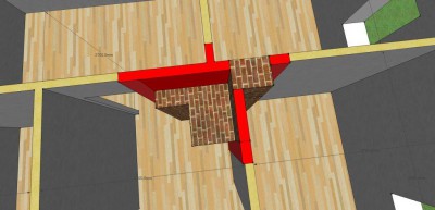

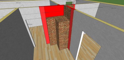

Попытался изобразить в 3д иллюстрацию своего вопроса.
Вопрос в следующем. Правильно ли сделаю, если так разделаю в полкирпича свою печь на три комнаты? Без перевязки боковые простенки. А сверху печи тоже стенку надо продолжать, ее тоже н перевязывать с простенками или можно перевязать, ведь там (сверху) не такая большая температура? Есть ли другие варианты без кирпичей? Через всякие негорючие материалы прямо к печи?
Если кратко, но емко, то проще: как ее вписать в три комнаты красиво, безопасно и просто.

смирнов иван
Сообщения: 1170
СообщениеДобавлено: Вс 16 Ноябрь 2014, 12:05 Ответить с цитатойВернуться к началу
Да как нарисовали ,так и сделать. Не пере вяызывать с простенками.

СообщениеДобавлено: Вс 16 Ноябрь 2014, 16:22 Ответить с цитатойВернуться к началу
Я видел на некоторых фотках, что и швы не заполняют, шнур вставляют. Или это чтобы трещин не было видно просто не до конца заполняют и декоративный шнур... так что-ли?
Уточню. Т.е. простенки - один "столб" кирпича без перевязки с печью и без перевязки со стеной, построенной на печи - тоже не перевязывать над печью?
СообщениеДобавлено: Пт 21 Ноябрь 2014, 09:53 Ответить с цитатойВернуться к началу
Короб на ребро из кирпича можно ложить. Короб из негорючего гипса с нижними и верхними воздухозаборными решетками. В какой стадии работа у Вас....
Торцы надо обить войлоком пропитанным жидкой глиной.

Не понял вопроса? На рисунке красным обозначена кирпичная кладка без перевязки с печью в качестве примыканий печи к стенам.

СообщениеДобавлено: Вт 2 Декабрь 2014, 10:11 Ответить с цитатойВернуться к началу
А стены-то надокак-то прикрепить к печке? Вопрос в том, что как это сделать?
СообщениеДобавлено: Чт 4 Декабрь 2014, 14:27 Ответить с цитатойВернуться к началу
Печь и стена не связаны между собой-минимум связки-иначе стены будут тепло поглощать. Надо чтобы воздушный массив комнаты забирал тепло у печи. Вам к теплотехникам надо . Вы очень спешите или нет?

СообщениеДобавлено: Ср 29 Апрель 2015, 11:49 Ответить с цитатойВернуться к началу
Перегородка обычно деревянная. Между печью и стеной сделать кирпичную разделку в длину одного кирпича (25 см) . Только кирпич брать не силикатный, а печной.
