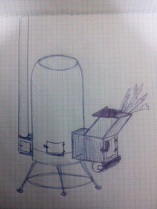

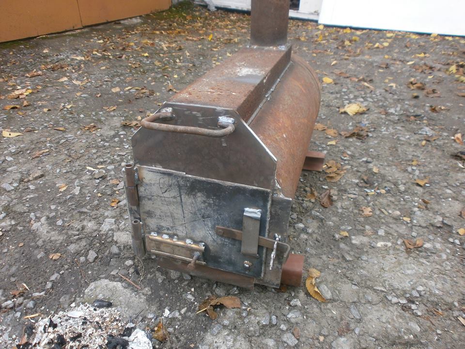

В связи с наступлением холодов рождаются новые идеи обустройства временного жилья для бойцов, в частности т.н. АТО.
Давайте попробуем рассмотреть некоторые из них.
https://www.facebook.com/photo.php?fbid=755679891175838&set=pcb.807846605949962&type=1&theater
печь из газового баллона
 Размер файла:  145.54 КБ
 Просмотров:  740 раз(а)
по мотивам рокет-стове
это что то похожее
http://www.youtube.com/watch?v=Xwfw2qMxVG4
