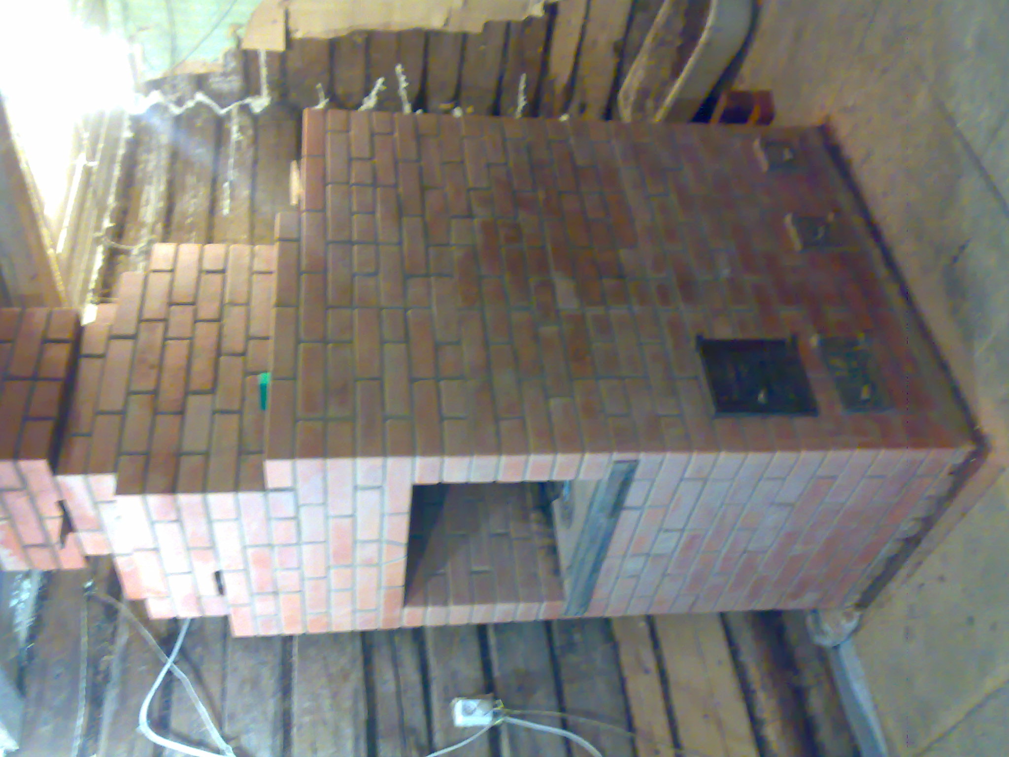

Всем здравствуйте!Подскажите пож-та ,какую маленькую печь можно сложить,чтобы а-ля каменная "Буржуйка".И можно ли сложить печь полностью из шамота? (есть пара сотен,похоже ШБ-6)

Посмотри проект http://forum.stovemaster.ru/download.php?id=24016
в теме http://forum.stovemaster.ru/viewtopic.php?t=8533&highlight=
Упрости до 2*3 (футеровка не нужна).
Перекрытие уголками тоже не нужно.
Колосник по простому сделай. Вихрь не нужен.
Ну а недостатки шамотных печей знаешь очевидно.
Больше 100 гр на поверхности, т.е. пожароопасно.
Хотя буржуйки ещё горячее.

Спасибо за совет,малую "Русскую"уже,очень радует.Теперь призадумался о печке в соседней комнате.Дом в деревне,приезжаем на вых.,надо чтобы побыстрей спальня прогрелась.

Вот в домах с РП часто можно было встретить либо плиту, либо буржуйку, от неё жестяная труба шла горизонтально под потолком в трубу РП
Так сказать -- классика жанра

Для быстрого прогрева помещений я делаю конвективные печи, особенно хороши они на дачах и в домиках выходного дня. Печь начинает греть воздух в помещении уже в течении первых 30 минут с затопки, отдает тепло в течении 8-12 часов, практически не ограниченна во времени протопки (топим пока не станет жарко). Один нюанс, делаю такие печи из немецкого шамота, а это дороговато. На материал без трубы до нового года уходило от 45 до 70 тыс рублей.
