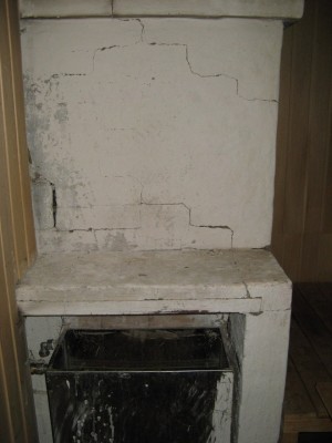

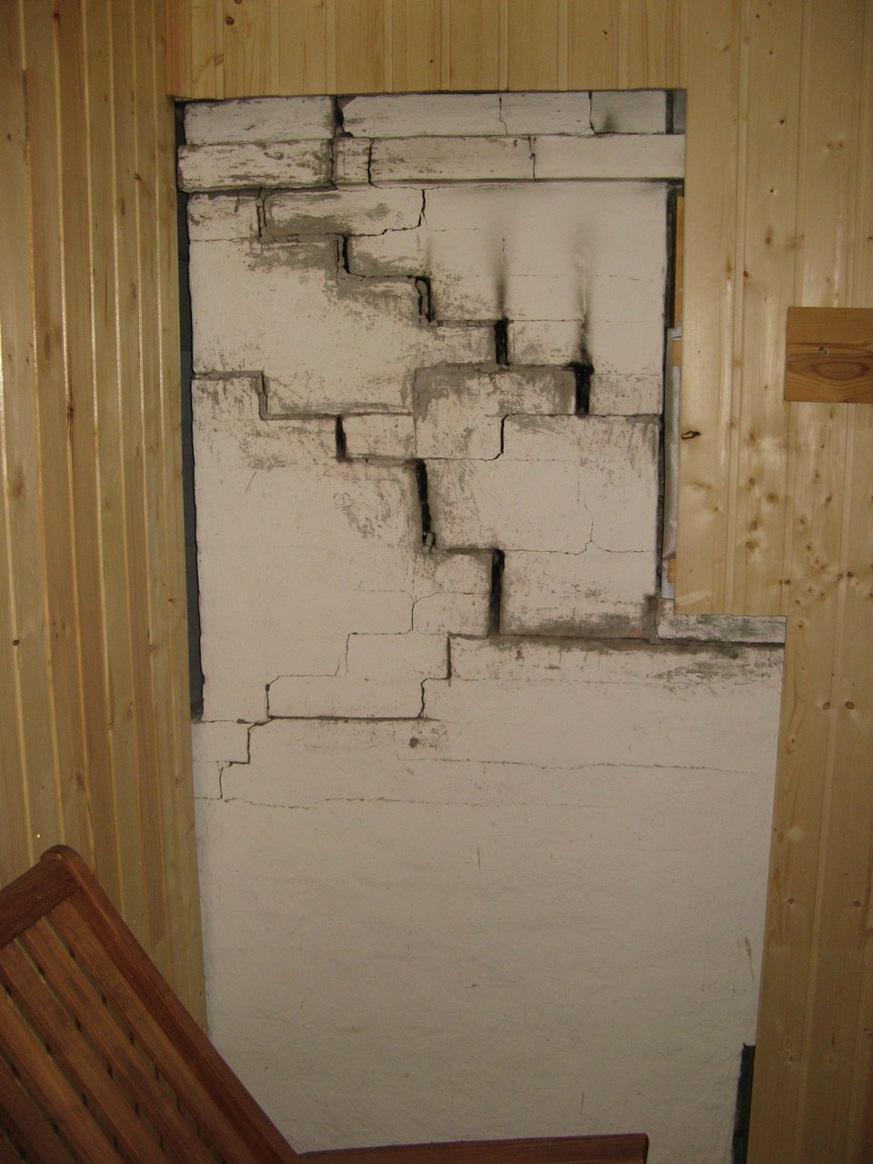

Господа, вкратце.
В сентябре 2011 была построена печь-каменнка печником-профессионалом,по рекомендации которого была снесена предыдущая. Строилась 2 недели из кирпича от старой печи. Фундамент уже был,трубу вывешивали, дали высохнуть,после побелили,но через месяц пошли трещины,к новому году печь превратилась в то,что видите на рисунке.трещины местами около 2-3 см!! Вопрос, это ремонтируется или нет? Если да,то как? и в чём причина этого бедствия?
Тяга отличная,греется 3 часа,тепло держит сутки,париться одно удовольствие,но вот трещины достигли своего апогея и с банькой пришлось сделать паузу,т.к. прилегающая вагонка стала тлеть..((

со стороны помывочной.

судя по фото 4grxf-bedKc.jpg вы ее уже потеряли ....
Elm
Сообщения: 1413
СообщениеДобавлено: Вс 29 Апрель 2012, 22:54 Ответить с цитатойВернуться к началу
Что-то я разделки не вижу...
А так напоминает печь после жуткого перетопа.
Только разбирать и заново.

До этого печка стояла и не тяги ни жара.разобрали,наняли,оплатили. Эта с тягой, но вся в умат,опять разбирать. Теряю веру в людей и печников. Перетопа не было. 5 паленьев разогревочных,томлении и топка.
Может обварить уголками и загерметизировать?? Вообще мастер по гарантии обещал за 2 часа всё исправить,хотя едет исправлять уже 5 месяцев.

Вот заново соберете и сделаете уголками, только не обваривайте, а стягивайте и гайка+гровер.
Ну и противопожарную разделку-то не забудьте - баня она как спичка может вспыхнуть...
Даже если разбирать только до половины, где целая кладка, за два часа не управится никак.

печник точно не профессионал раз так ППБ принебрёг...Вообще как я думаю тут проблема в фундаменте.Мне кажется он сел.Расскажите про него поподробней.

А Вы уверены, что камни уложены правильно? Вы проверяли камни хотя бы раз в квартал. Скорее всего (личное мнение) Вы просто убили печь, не контролируя движение (усадку-распор) камней в каменке. Печник Вам вообще объяснял что и как?

Фундамент: 1м на 1м, глубина 1 м. 0.5 м песок,далее бетон заливался на 4 вбуренные армированные трубы. До этого печь стояла почти год,ни одной трещины. на этой же трещины пошли почти через месяц после начала эксплуатации. Про то,что вы Анатолий говорите,понятия не имею,ничего про усадку не говорилось.Хранилище для камней сделано из чугунной раковины.Говорилось положить в неё камни и менять их раз в пол года.Но пол года мы и не пропарились(( а камней вместилось около ведра.
Честно не хочеться никого винить и обвинять,т.к. у мастера могут найтись много отговорок по разным причинам..мол кирпичь б.у., трубу вывешивали,фундамент ни я клал, не правильная эксплуатиция и т.д.
Хочется узнать,можно ли еще продлить ей жизнь? Если да,то как..

Вряд ли.

Есть возможность посмотреть померять уровень фундамента?Или может быть непральная просушка была печи.Но по фото больше к фундаменту склоняюсь,слишком толстые щели.2-3 см,это как рвануть дожно кладку,и после остывания должны были обратно вернуться..
А эту печь под разбор
СообщениеДобавлено: Пн 30 Апрель 2012, 17:48 Ответить с цитатойВернуться к началу
Судя по трещинам - распирает каменная загрузка...
"бандаж" несколько приостановил бы сей процесс, да ведь и вид то её уже не порадует Sad

Печке капут.
Будете новую ставить,проследите чтобы армировали.Через 3 ряда сетка(тонкая).

Вы не наверно не слышали песню В.. Высоцкого - Затопи ка мне баньку по черному я от белого света отвык..Стягивать надо было стальными шпильками на болтах чтобы можно было подтягивать как головку на двигателе мотора...

Сетка бесполезное занятие, забудьте про нее,!!!! пользы нет, раствор отлипнется от кирпича и кирпич будет спокойно скользить по постели, при этом будут раскрываться вертикальные швы .
