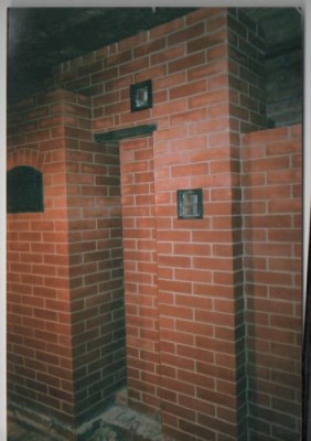

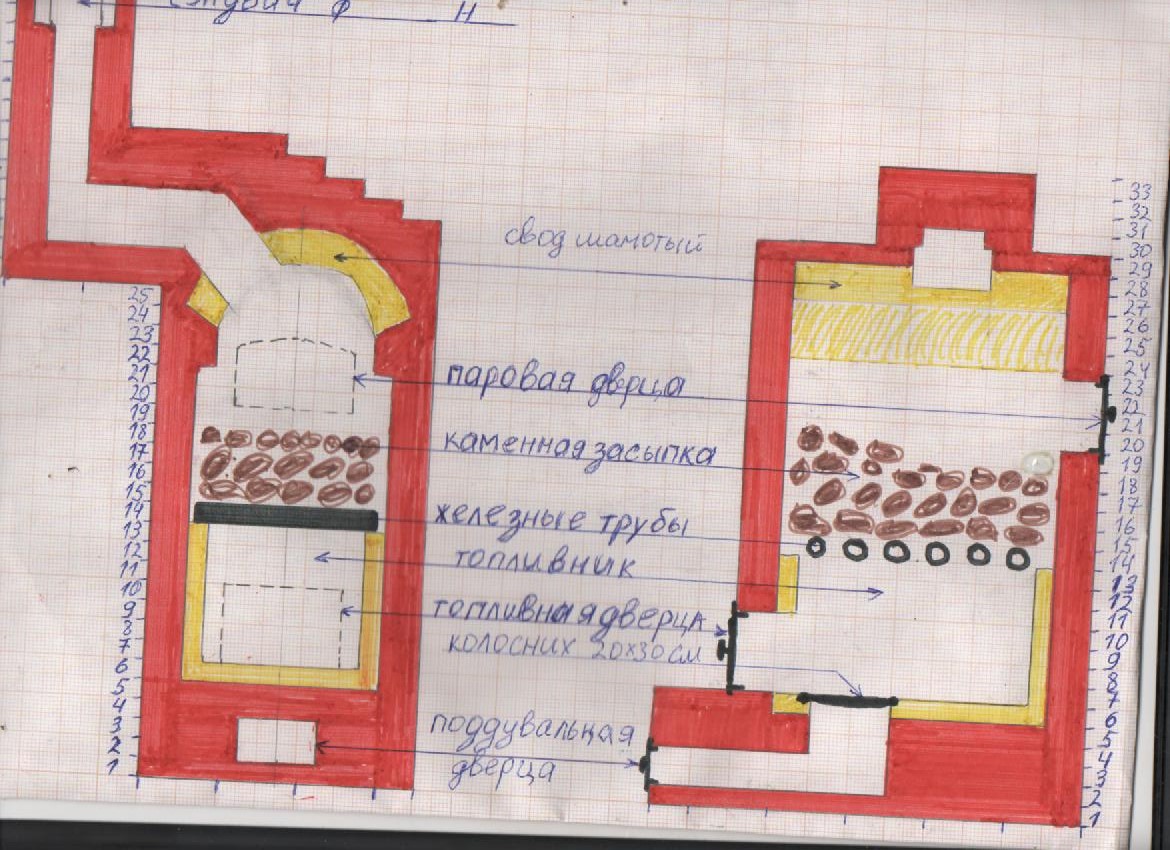

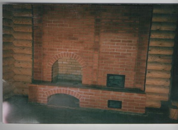

почему из трубы банной печки идёт очень чёрный дым. будь то печь топится покрышками. для топки используется берёза- просушенная 2 года.
параметры:диаметр труб 60 мм. размеры топливника 51х51х77 см. высота каменной засыпки 30 см. паровая дверца на один ряд выше засыпки. высота пространства над камнями 53 см.ширина печи 90 см длина 114 см высота 217 см. сечение борова 22,5х27 см. вертикальной кирпичной трубы 14х27 см. диаметр сэндвича 15 см, общая высота трубы 3 метра
банная печь слева

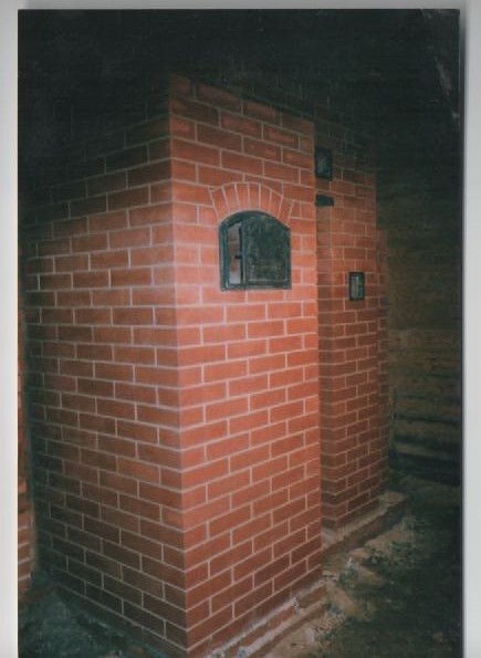

банная печь слева

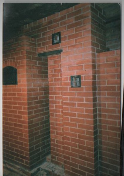

банная печь справа

я правильно понимаю , у вас дымовые газы напрямую камень греют ?

посудите сами - что такое черный дым ? это плохо сгоревшие остатки топлива , неполное сгорание . возникают от недостаточной температуры в месте сгорания , нет догорания выше топки .

Дым там валит чёрный потому что неполное сгорание топлива в топливнике из-за расположенных над топливником жаровых металлических труб. Холодное ядро присутствует там. Сразу нескольких зайцев хотели поймать,а таких чудес не бывает. Чем то пришлось пожертвовать-в данном случае неполное сгорание топлива(чёрный дым) и повышенное отложение сажи на камнях

Для банной печи диаметр трубы 150 явно мал. Топлива много, потенциальная мощность печи большая, а её ограничивает такая трубёшка, и топливо не догорает. Заменить трубу, оптимально Д200 внутренний.

Там вроде как не жаровые- на рисунке зазор от стен ... Просто опора для камней . Вот только как именно они уложены не написано , и что за камень и как уложен тоже ... Возможно слишком плотная засыпка .... Да , переход с 140х270 на d150 некорректный .
