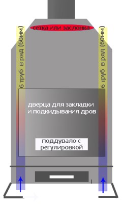

Всех с рождеством!
Нужно самому сварить печь в гараж. Печь должна быть с высоким кпд, и отапливать гараж объемом почти в 200 кубов. Скажите, насколько правильно я сделал экскиз на картинке? Будет ли конвекция в трубах достаточно хорошо работать в таком положении (по бокам топки).
Еще, хотелось бы подсказки у специалистов, кто каких размеров сделал бы печь схожую с моего экскиза.
Спасибо за внимание. yu

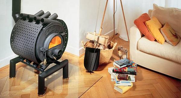

может купить такую?

Купить не вариант. Только разработка, только хардкор. Laughing

то же что бллерьян , только медленней греть будет , т.к не вся площадь теплоизлучения перекрыта нагревающими трубками
