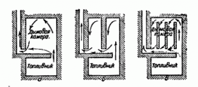

Система бесканальных дымооборотов основана на принципе непринужденного, свободного движения газов. Конструктивно она может быть выполнены очень различно: в виде одной большой камеры или в виде нескольких соединенных между собой камер, причем эти камеры могут быть с ровными стенками, совершенно пустые внутри или же снабженными дли увеличения внутренней тепловоспринимающей поверхности ребрами или так называемой насадкою, т. е. кирпичною кладкою с просветами (в клетку), или наконец иметь перегородки подобно канальной системе, но не доходящие как до перекрыши, так и до дна камеры.
Отличительной особенностью бесканальной системы является устройство как входа, так и выхода газов внизу камеры, вследствие чего в верхнюю часть устремляются наиболее горячие газы и текут "как показано на схеме сплошными стрелками, наиболее же холодные газы могут пройти низом камеры по кратчайшему пути по направлению пунктирной стрелки.
Основное преимущество бесканальной системы - малое внутреннее сопротивление прохождению через нее газов, почему газы в ней можно сильнее охладить и выпустить в дымовую трубу с более низкой температурою, не опасаясь дымления печи.
Следовательно эта система лучше использует тепло газов, т. е. отличается экономичностью.

Теоретически всё красиво.
Скажите, а не будут скапливаться отложения на той большой горизонтальной проскости дна дымовой камеры и как организовать прочистку ?
Сообщения: 10149
СообщениеДобавлено: Вс 24 Февраль 2008, 19:28 Ответить с цитатойВернуться к началу
Прочистки так же легко организуются, как и в любой другой системе, в горизонтальном сечение печи.

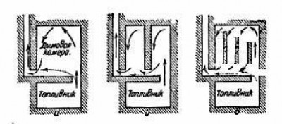

Отдаю свой голос за 3-тий вариант, но в "оригинале" он изображён безграмотно Confused
вот так симпатишнее...
 Размер файла:  15.04 КБ
 Просмотров:  845 раз(а)
Сообщения: 6032
СообщениеДобавлено: Ср 29 Январь 2014, 21:30 Ответить с цитатойВернуться к началу
Андрей Печкин писал(а):
2. Берем план щитка как на рисунке 3, и домысливаем его до канального. (желательно что бы количество кирпича и в том и в другом случае было одинаковое)..
Какая система лучше "возьмет тепло" та и выиграла!))
Smile Smile
Домысливать ничего не прийдётся...
Д.в.ч. рис. 3 и есть канальный, а с учётом правильности его исполнения по принципу ПНП - преимущественно нижнего прогрева, это когда щиток 2-вух ярусный (колпаковый), ему равных нет...
А желание... про кол-во кирпича - это, знаете ли - "судейство на мыло", т.к. одним из параметров для статус кво - равные внешние размеры отопительного прибора, сиречь - равенство теплоотдающих поверхностей.
Просто колпаки здесь явно не дотягивают до лидеров... - продвинутых колпаков с рассечками.
Тепловоспринимающие поверхности эффективнее развиты именно в колпаках с расечками Cool

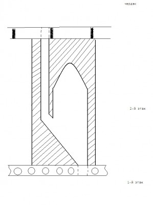

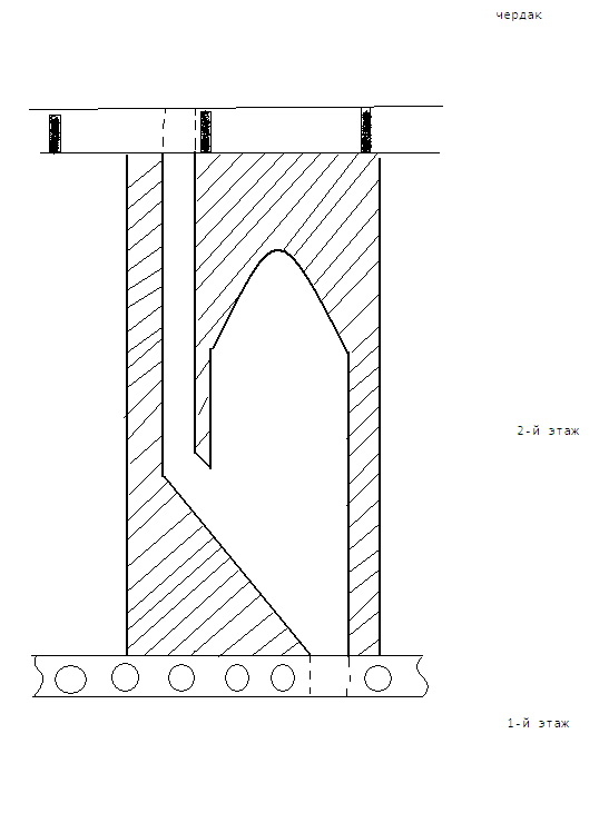

Есть двухэтажный дом с чердаком. На первом этаже планируется установить котел (в идеале пиролизный) 12-17 кВт. Второй этаж жилой. Сажетрусок и заслонок быть не должно. Дымоход планируется устроить в виде перегородки между прихожей и спальней.
Для этого был выбран безканальный дымоход.
Прошу советов профессионалов. Помогите с размерами дымохода.

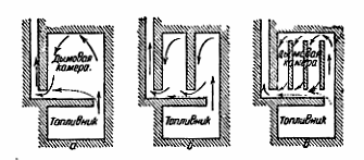

Вот как называется смешанного типа , канально-колпаковая система в сборных печах ПК-СИБ , оказывается ...
Еще когда кирпичные печи делал , отказался от вертикальных каналов практически . И ремонт кирпичных обогревателей произвожу имеенно способом канально-колпаковой системы - отличный прогрев идет и летний ход не нужен .
